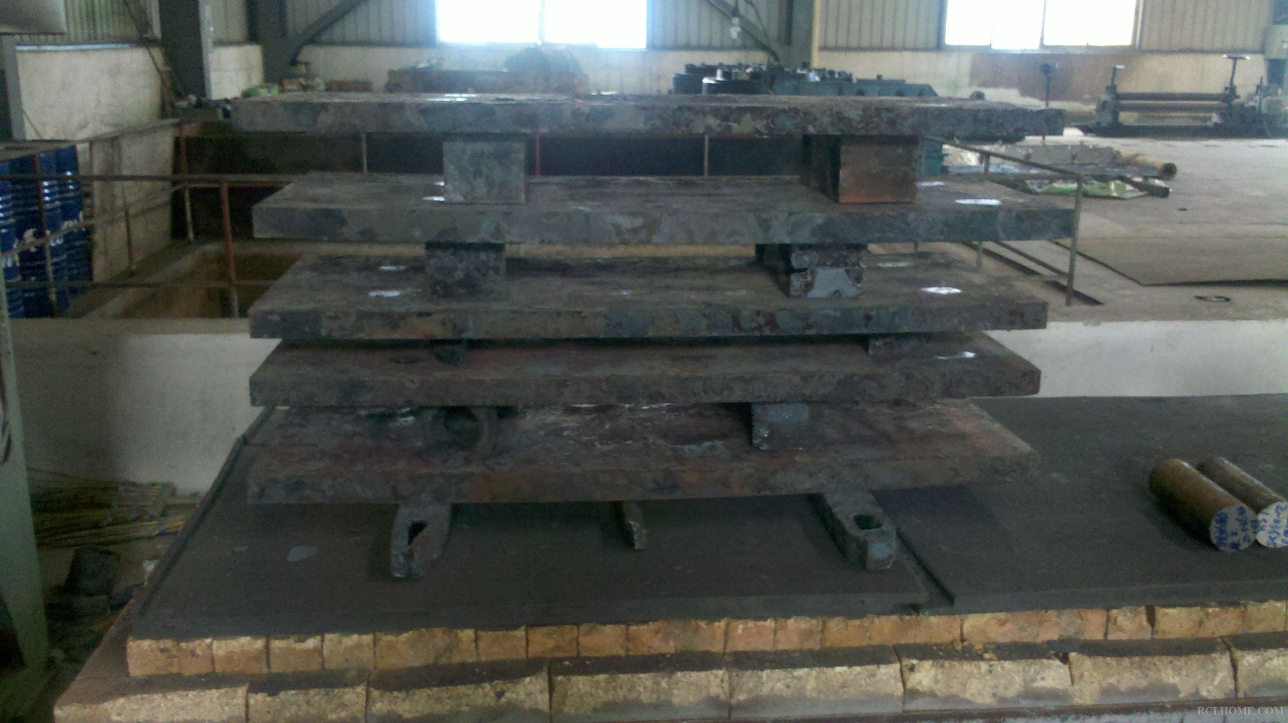

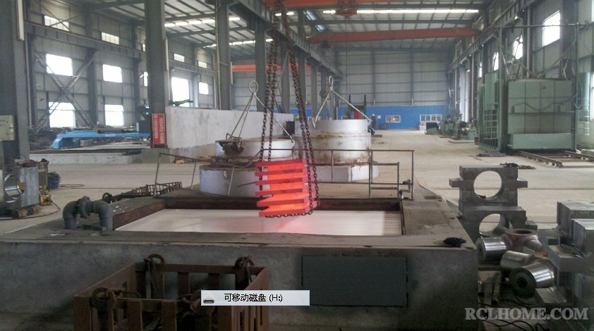

                    情况是这样的 ,昨天天我们做了6块 42CrMo锻件的滑板850℃淬火,630回火的,下油时时这样下的,
        今天我去打硬度,发现硬度上不来,低的只有190HBS, 普遍都是220NBS只有,偶尔能打出280HBS,
         工件要求是269--302HBS的。
                    我和我师傅是这样分析的,淬火的时候工件间隔空间太窄了,下油是淬火液瞬间沸腾
       不断冒泡,阻挡了淬火液进去冷却,以至于硬度上不来。
                     今天我们重新进炉了,工件依然是重叠起来,不过,我增加了工件的间隔(间隔大概110MM),
            而且打算2块2块下。  如意老师建议我们一块块竖着下,效果会好些,可是我怕用铁链锁 会滑掉,
           还有就是叠的太高进不去炉膛。 各位老师看看,我的分析哪里不对的,指点下学生。。
                     下面是今天进炉的情况。
今天进炉情况
今天进炉情况
发表于 2013-4-17 19:21:28 | 显示全部楼层
你的这些板材弯曲比较明显。板材中间的支撑物不在一条轴线上。另外建议你回火温度改成520度看看结果。
发表于 2013-4-17 19:30:25 | 显示全部楼层
严格来讲淬火件应保证每件零件不同部位应具有相同的冷却条件。你淬火冷却方式不妥。。。
发表于 2013-4-17 19:31:51 | 显示全部楼层
感觉应该让板垂直入油,对搅动也有利

发表于 2013-4-17 19:52:46 | 显示全部楼层
想办法设计一个工装吧,能竖着淬。
还有在能保证进炉的前提下,下面垫铁尽量垫>200mm

发表于 2013-4-17 22:43:55 | 显示全部楼层
搞个料框(可以有吊钩的)侧放装炉,板与板之间必须要有间隔,出炉后整框吊起淬火,这样出炉时间快,比你套链条快而且安全!

发表于 2013-5-24 15:34:17 | 显示全部楼层
你的油池实际容积有多少,可以承受的冷却范围是多少,就图上来看,我个人建议你是否6块板分两批淬火,还有你是空气炉淬火还是盐浴?如果是空气炉的话,建议淬火温度适当提高880度淬火,可根据实际情况用12以上的圆钢焊接头端,垂直下油,注意下油间隔,以油平缓沸腾为宜。下油后注意及时搅拌淬火油油温不可高于200度。还有一种方式,有点冒险,那就是工件吊出后,稍空冷,等棱角温度稍冷下水,快下快上,立即下油,也可减缓油池压力。淬火后一般来说硬度都可达到HRC45+.380度做一次去应力回火后,打一下硬度后,再根据实际需要硬度选择回火温度

发表于 2013-5-28 09:03:11 | 显示全部楼层
入油方式有问题,应该竖着入油。你可以做一个方框,材料选2520系的。我们对这样大的零件都是摆放到淬火框中的,很方便。

3908
发表于 2014-5-24 13:41:52 | 显示全部楼层
问题出在冷却上。如果是pag冷却,图片这种冷却方式应该也可以达到要求,如果是油冷却可能有点慢了。
选择加大板与板之间的间隔是可以的。
另外建议对板与板之间的垫块改进一下。

 楼主| 发表于 2014-5-24 19:50:19 | 显示全部楼层
选择加 ...
的确是因为冷却效果不理想导致的,
