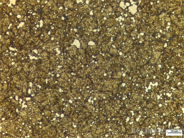

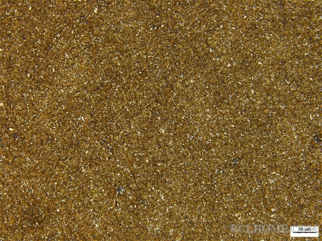

这是我们给外协厂买的模具,只知道材料是SKH-9.大家觉得这组织怎样? 200x~1.jpg 200x 500x~2.jpg 500x 1000x~4.jpg 1000x 1000x 副本.jpg 1000x
 楼主| 发表于 2013-4-19 07:02:25 | 显示全部楼层
忘了做一件很重要的事,没弄纵截面。之后补上,似乎横截面组织问题还不算大吧?
发表于 2013-4-21 10:54:16 | 显示全部楼层
       孤以为,从图片上看,碳化物分部基本算是均匀,但碳化物数量偏少,原因有待于分析探讨工艺。
发表于 2013-4-21 11:04:23 | 显示全部楼层
组织相当可以,晶粒很细,碳化物很小,弥散分布,残奥几乎看不到,挑不出毛病。
鉴定完毕。
发表于 2013-4-21 11:10:52 | 显示全部楼层
加热温度多少?温度可能偏低。

沈工,对于这个材料而言,图片上的碳化物量不算很多了吧?似乎温度也没低很多哦。
高速钢不熟,瞎猜的

我也没看出什么问题,但是问题就是冲孔的时候断掉了。我现在没做纵向的,做了应该清楚是使用问题还是材料问题了。版主觉得我们用这材料这组织冲奥氏体化后、厚度10mm左右的55Cr3板,冲孔7mm左右适合吗?还是有更好的材料推荐?

做失效分析吧,看看是解理断口还是韧性断口。
这个组织挑不出毛病

发表于 2013-4-21 14:50:05 | 显示全部楼层
高速钢不熟,瞎猜的 ...
       孤以为,这个组织正是因为选择了较低的淬火温度,所以回火温度也一定不高,组织是比较细微,但碳化物数量似乎少了点,这样的组织耐磨性应该有欠缺

为什么认为加热温度低了?难打碳化物过多、晶粒过细推断出的?
发表于 2013-4-21 15:12:28 | 显示全部楼层
孤鸿踏雪 发表于 2013-4-21 14:50
孤以为,这个组织正是因为选择了较低的淬火温度,所以回火温度也一定不高,组织是比较细微,但碳 ...
孤兄,我想问下这个碳化物是未溶的?还是析出的?
如果是未溶的话,这么少的碳化物,是否表征的奥氏体温度不低呢?

      像高速钢和Cr12型钢这种高碳高合金莱氏体钢,即使在较高的温度,进行充分的保温(使其充分奥氏体化),其基体组织中仍然存在很多未溶的碳化物,这些未溶的碳化物最终保留至淬火回火后的钢的基体中。但如果淬火温度较低,势必会采用较低的回火温度,从而在回火过程中弥散析出的碳化物数量就比较少。
      有资料介绍:退火态的Cr12型钢含有较多的Cm,如Cr12中约有20~28%,Cr12MoV为13~15%。这些钢中添加的Cr大部分形成Cm,只有少数固溶于基体中。
  根据X射线衍射分析:Cr12经退火、淬火后的Cm都属于(Cr,Fe)7C3型,有时有少量(Cr,Fe)3C。而Cr12MoV在退火状态除(Cr,Fe)7C3外,还有Cr23C6型存在,而淬火后只有(Cr,Fe)7C3。
  Cr12型钢经淬火处理后,其Cm变化不大,而基体中的C和Cr则有所增加,如淬火温度为950~1000℃时,C含量约为0.5%,Cr含量约为4~5%。
      至于高速钢在退火态和淬火回火态的碳化物数量是如何变化的,那是很复杂的,老孤先在这里胡诌一通,这方面绝对的权威人士是所以因为,希望他能出来给我们上一课。
     高速钢的退火组织为细珠光体基体上分布着合金碳化物,这些碳化物类型很多,结构复杂,除合金渗碳体外,主要还有Cr23C6、VC与(Fe,W)6C等。高速钢的合金元素大部分存在于合金碳化物中。当高速钢加热到Ac1点以上的预热温度范围内,虽然发生珠光体向奥氏体转变,但这些合金碳化物溶解很少,已转变成的奥氏体中碳和合金元素的含量都是比较低的。随着温度的升高,溶解的碳化物增多,奥氏体中的碳及合金元素含量增加,Cr的碳化物900°C即开始溶解,到110°C几乎全部溶解于奥氏体中;而V的碳化物在900~1000°C范围几乎不溶解,只有到1000~1200°C时才迅速溶解;W的碳化物在950~1150°C虽然开始溶解,但溶解量却很少,在1150°C以上时(Fe,W)6C型碳化物迅速溶解。但知道1320°C还未完全溶解。为了使合金碳化物充分溶于奥氏体中就必须使高速钢的淬火温度提高到接近熔化温度。
      由于高速钢中有一定未溶的合金碳化物,这才可能导致大大降低奥氏体晶粒长大倾向。由此可见,如果在足够高的温度保持足够长的时间,则溶解的碳化物则基体中的碳和合金元素含量将大大提高,由此产生的后果由两个:1. 淬火后有较多的残奥,虽经多次高回,如果没有冷处理,一定还会残存不少;2. 淬火后的组织不会很细密。
      由此可以判定,楼主提供的图片淬火温度不会很高。希望所以因为路过斧正

发表于 2013-8-29 12:49:15 | 显示全部楼层
清淡 发表于 2013-4-19 07:02
忘了做一件很重要的事,没弄纵截面。之后补上,似乎横截面组织问题还不算大吧? ...
已经没必要做纵截面了。。
粉末高速钢。纵向 横向金相都一样。碳化物均匀度很好了。不过我看过更好的。
1000倍观察,隐约显现热处理工艺温度偏高,不过问题应该不大。
能否透露下热处理工艺温度。
