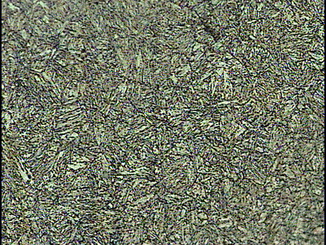

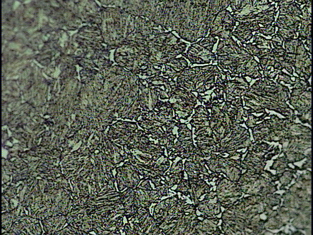

一只M8x20六角螺丝,材料相当于35CrMo,要求硬度34-39HRC,抗拉强度不小于1040Mpa,拧断扭矩不小于44 Nm.
淬+回后,实际测试结果,硬度符合要求,抗拉不合格(1027 - 1053Mpa),破断扭矩 44 - 46 Nm。
金相显示,芯部和螺纹组织没有明显瑕疵,但螺纹底部存在网F。如下图。
我的问题:
看到网F,首先想到冷速不足。但芯部冷速更慢却未见网F。如果螺丝入油槽过程中表面预冷过快所致,那么螺顶和螺侧冷速比螺底更快,也未见网F。
想听听各位高见!
芯部(螺顶,螺侧亦类似)x500

发表于 2018-5-5 08:28:46 | 显示全部楼层
什么设备加工的呢?  真空炉 ,多用炉, 还是网袋炉?

原材料脱碳是否有可能

应该是超温了,

怎么没后续了,打下显微硬度没

 楼主| 发表于 2018-5-7 10:31:09 | 显示全部楼层

复沙发楼:在网带炉处理。
复板凳楼:未发现脱碳(表面未见F。打显微硬度,芯部/表面硬度差不超过30HV,符合标准)。
复地板楼:请教:如果超温,为何只在螺底(也有叫 螺谷)出现网F?
复5楼:打HV,芯/表硬度差不超过30HV。

应该是淬火前温度降低了,

 楼主| 发表于 2018-5-7 11:54:57 | 显示全部楼层
Adam 发表于 2018-5-7 10:57
应该是淬火前温度降低了,
如果是这样,螺顶和螺侧的温度会比螺底先下降,且降得更快一些。

发表于 2018-5-8 08:27:35 | 显示全部楼层
网带炉是否有碳势控制?

 楼主| 发表于 2018-5-8 10:49:02 | 显示全部楼层
龙虾 发表于 2018-5-8 08:27
网带炉是否有碳势控制?
有的,碳势多少不清楚,外协的。

发表于 2018-5-8 10:53:52 | 显示全部楼层
身在此山 发表于 2018-5-8 10:49
有的,碳势多少不清楚,外协的。
怀疑是螺丝材料表面有脱碳,检测一下原材料

有没有100倍的照片,显示齿的全貌,或者50倍的。
照片放大倍数选择建议是高低倍结合,看得到表面轮廓。

 楼主| 发表于 2018-5-9 14:32:30 | 显示全部楼层
可参考6F

 楼主| 发表于 2018-5-9 14:33:46 | 显示全部楼层
qibao9891 发表于 2018-5-9 00:49
逆淬火现象。
牙底有蒸气膜导致的一种过度预冷现象。
检查一下油的临界温度和含水量,加强搅拌。许可情况下 ...
您的意见有启发,谢谢!

 楼主| 发表于 2018-5-9 14:44:59 | 显示全部楼层
照片放大倍数选择建议是高低倍结合,看得到表面轮廓。 ...
不好意思!因是M8螺丝,35CrMo材质,又是网带炉处理,虽是淬油,芯/表组织不会明显差异,发帖时注意力在 “为何只在螺底有网F”,所以只发有网F(螺底)和没有网F(非螺底区域组织无明显差异)的照片做对照,全貌照片照片没有拍。螺底有网F而螺顶/螺侧没有好像有点罕见。

也可以从牙底塑性变形的角度去考虑。

我想说,心部冷速比螺纹底部冷速更慢属于臆断啊!

落水残阳 发表于 2018-5-14 13:07
也可以从牙底塑性变形的角度去考虑。
楼主产品的整个加工流程没有提供。
以下只是一种假设不一定准确:假如这个螺栓在螺纹成型前做了磷化处理、在螺纹成型后(热处理前)去磷工序没做到位。螺纹底部还残留着一些磷。估计就是这样的结果。

 楼主| 发表于 2018-5-30 15:59:46 | 显示全部楼层
芯部冷速低于牙底,实务经验上有很多金相照片佐证(常见的是,牙底淬透了,芯部是非M)。

 楼主| 发表于 2018-5-30 16:06:57 | 显示全部楼层
cnszgong 发表于 2018-5-15 00:42
楼主产品的整个加工流程没有提供。
以下只是一种假设不一定准确:假如这个螺栓在螺纹成型前做了磷化处理 ...
1>. 流程:线材磷化 --》 拔丝 --》冷镦 --》 搓丝 --》 淬+回 --》 电镀 --》 包装。
2>. 表面磷化处理过,若磷化层较厚(或除磷不完全),热处理后有可能在表面形成白色聚磷层(那么牙侧和牙顶也会有)。金相显微镜下聚磷层的形貌有一定特征,关键是,不会形成网状聚磷层。

发表于 2018-5-30 21:50:03 | 显示全部楼层
感觉是延迟淬火或短时间料被挂在落料口某处所致:牙纹比芯部降温快,产生了先共析铁素体导致螺栓强度不足。
另外看看是否有滑牙的现象?

网F肯定是冷速不够,操作和冷却方式不对,螺底有接触其他产品或料框,表面冷却不够充分,或冷却过慢,造成接触面出现网F,个人见解!

原材料缺陷,组织遗传。

身在此山 发表于 2018-5-30 15:59
芯部冷速低于牙底,实务经验上有很多金相照片佐证(常见的是,牙底淬透了,芯部是非M)。 ...
在该快的时候慢了。

还是判脱碳的原因。
标准要求的表面与心部硬度差不超过30HV,其实说的不是脱碳/渗碳的定性,而是可允许的定量表述。
强度和扭力满足要求,可以允许脱碳/渗碳不超过这个范围罢了。

发表于 2018-8-5 14:05:08 | 显示全部楼层
答案在现场,楼主此刻应该早有答案了。
