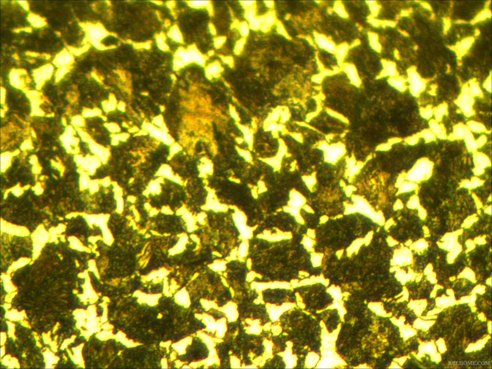

40C人的金相组织,能给几级,急!

 楼主| 发表于 2013-4-19 10:15:52 | 显示全部楼层
40Cr的材质

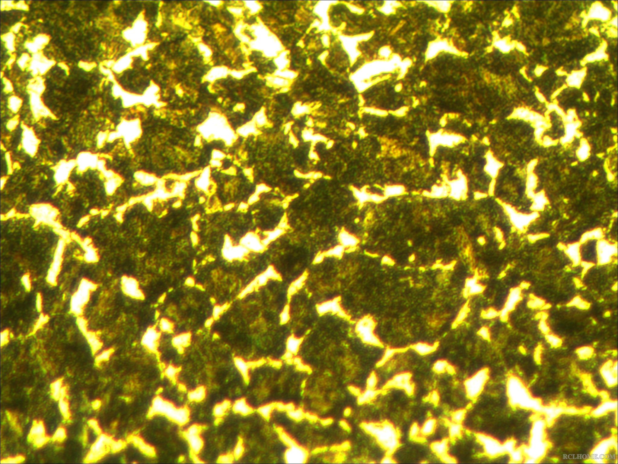

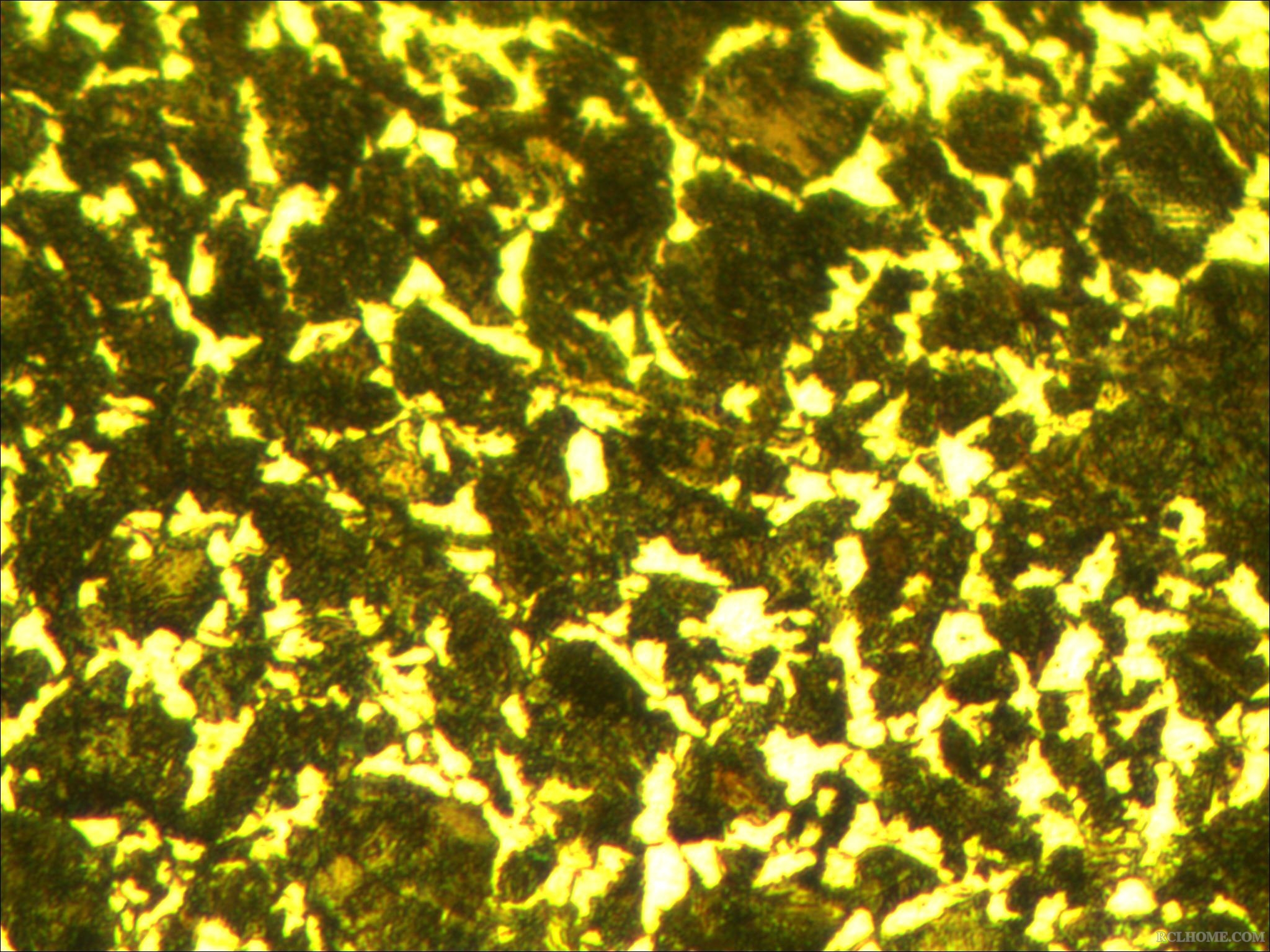

 楼主| 发表于 2013-4-19 10:29:41 | 显示全部楼层
吉祥如意 发表于 2013-4-19 10:21
再急,也要把情况说清楚。
工艺处理情况及技术要求。
需要什么样的帮助。 ...
40cr的材质,热处理是调质,能不能帮我判定下是几级的组织么,我这边的技术要求是4级以上,谢谢

发表于 2013-4-19 10:38:49 | 显示全部楼层
调质?不是吧,什么调质工艺啊,看是正火组织啊。
夹心开心
发表于 2013-4-19 10:40:55 | 显示全部楼层
肯定不是调质,应该是正火或者退火组织的,几级的话,按什么标准判呢?
签到天数: 365 天
467
2725
2725
发表于 2013-4-19 10:47:43 | 显示全部楼层
比对GB13320, 大于8级啊,明显的条块状铁素体。

发表于 2013-4-19 10:48:15 | 显示全部楼层
楼主的图片是500倍吧?
夹心开心
46
46
 楼主| 发表于 2013-4-19 10:49:45 | 显示全部楼层
我做出来以后看到也懵了,不知道是什么组织,所以就来求教了
发表于 2013-4-19 10:51:19 | 显示全部楼层
如果热处理是按调质工艺做的,那只能说心部压根没淬上,零件很厚,或者冷却很慢,心部还是发生的珠光体转变。

发表于 2013-4-19 10:51:33 | 显示全部楼层
楼主最好是先核实下具体工艺参数。

 楼主| 发表于 2013-4-19 10:54:40 | 显示全部楼层
谢谢你的回复,因为我这边收到的是成品件,零件是外购的,供应放这么做的我也给不出答案,我这边的要求是调质处理,所以按40cr调质处理判定
发表于 2013-4-19 10:55:27 | 显示全部楼层
别急,先喝口水,说说零件有效厚度是多少?
多少度奥氏体化的?保温了多久淬火的?
淬火介质是什么?淬火淬了几分钟?
发表于 2013-4-19 10:59:53 | 显示全部楼层
如果是评定调质组织:属于调质不合格。

发表于 2013-4-19 11:19:47 | 显示全部楼层
从楼主描述情况来看,我估计有几种可能性,
1,混料了,没做热处理,直接就是正火态零件漏工序漏过来的;
2,供应商偷工减料,以正火工艺代替调质工艺。
3,供应商调质工艺不合适,欠热,根本没加热透,心部还没转变成奥氏体就淬火了。
发表于 2013-4-19 11:23:43 | 显示全部楼层
2 ...
铁匠,此组织肯定不是正火处理的。
有可能取样的位置和观察面的选择有问题。

发表于 2013-4-19 11:29:37 | 显示全部楼层
看图片像是原材料的组织 调质肯定不是 ,正火也不是

发表于 2013-4-19 11:32:20 | 显示全部楼层
像正火的组织
发表于 2013-4-19 11:47:27 | 显示全部楼层
要求硬度多少?现在实际硬度多少?
可以肯定不是调质。

发表于 2013-4-19 11:50:14 | 显示全部楼层
有魏氏组织。

发表于 2013-4-19 14:27:41 | 显示全部楼层
没有调质   或者说调质失败!

发表于 2013-4-19 14:41:26 | 显示全部楼层
upposition 发表于 2013-4-19 11:32
像正火的组织
如果是正火 感觉正火质量也不好 铁素体都网状了

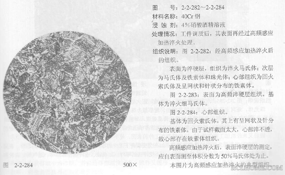

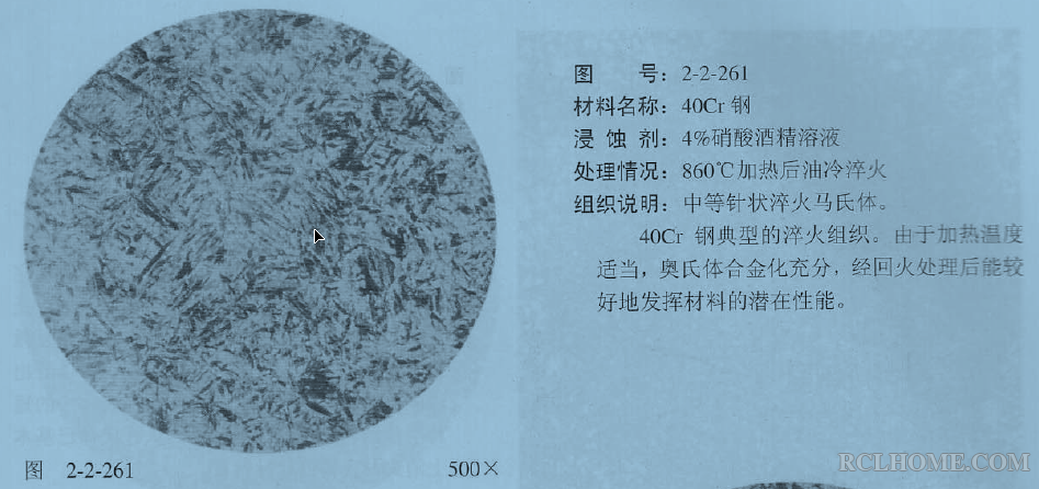

发表于 2013-4-19 15:58:25 | 显示全部楼层
吉祥如意 发表于 2013-4-19 15:45
请蓝虎先看看此钢的调质组织图片,不用我说就会明白的。
找到了一张,还是不明白,请指教!
发表于 2013-4-19 16:01:26 | 显示全部楼层
upposition 发表于 2013-4-19 15:58
找到了一张,还是不明白,请指教!
那不明白?我觉得表达的没大错。

发表于 2013-4-19 16:02:26 | 显示全部楼层
吉祥如意 发表于 2013-4-19 16:01
那不明白?我觉得表达的没大错。
发错了,不是调质的
发表于 2013-4-19 16:04:39 | 显示全部楼层
upposition 发表于 2013-4-19 16:02
发错了,不是调质的
别着急,慢慢来。技术问题不开玩笑的。

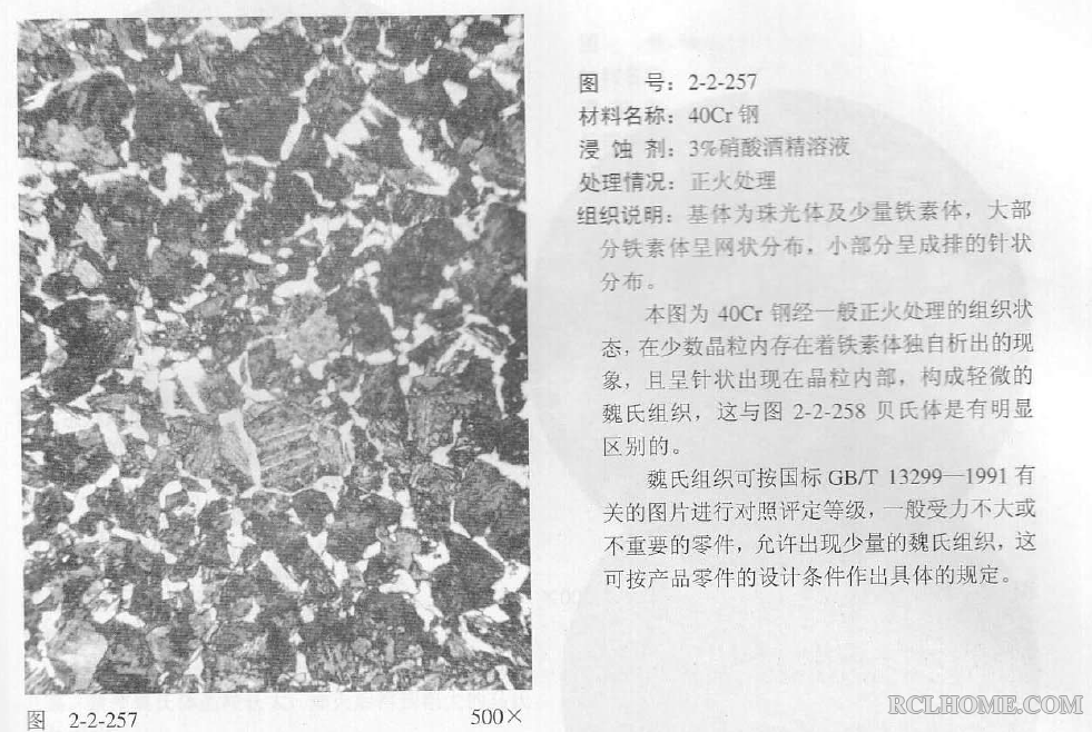

发表于 2013-4-19 16:09:30 | 显示全部楼层
吉祥如意 发表于 2013-4-19 16:04
别着急,慢慢来。技术问题不开玩笑的。
再来一张正火的
与楼主的照片很像
发表于 2013-4-19 16:12:57 | 显示全部楼层
upposition 发表于 2013-4-19 16:09
再来一张正火的
与楼主的照片很像
你的电脑水平高。能不能把两张并排放在一起比较。

发表于 2013-4-19 16:38:13 | 显示全部楼层
莫非你指的是这张图?

发表于 2013-4-19 16:48:38 | 显示全部楼层
再来一张正火的
与楼主的照片很像
中碳合金钢 正火组织为 铁素体 + 珠光体 并且晶粒晶粒均匀 你发的这个图谱 还有LZ发的组织 都是不合格的正火组织  正火质量不好 正火温度偏低 或者是冷却速度有问题。

发表于 2013-4-19 16:54:01 | 显示全部楼层
wqjtyx2012 发表于 2013-4-19 16:48
中碳合金钢 正火组织为 铁素体 + 珠光体 并且晶粒晶粒均匀 你发的这个图谱 还有LZ发的组织 都是不合格的 ...
没找到你说的正火好的图谱,你有吗?发过来看看

发表于 2013-4-19 16:57:01 | 显示全部楼层
GB/T 13320-2007

发表于 2013-4-23 15:29:10 | 显示全部楼层
看组织应该是回火屈氏体和铁素体,此金相组织是不是位于工件心部,分析工件太厚没有淬透,应该还是没有淬透的回火后的组织。

发表于 2013-4-24 10:03:09 | 显示全部楼层
绝对不是调质组织。 明显的珠光体+铁素体。

发表于 2013-4-24 10:04:45 | 显示全部楼层
评级参照GB/T13320-

发表于 2013-4-24 10:08:58 | 显示全部楼层
you 发表于 2013-4-19 10:54
谢谢你的回复,因为我这边收到的是成品件,零件是外购的,供应放这么做的我也给不出答案,我这边的要求是 ...
40cr调质处理判定,参昭GB/T13320-91 。不合格。
