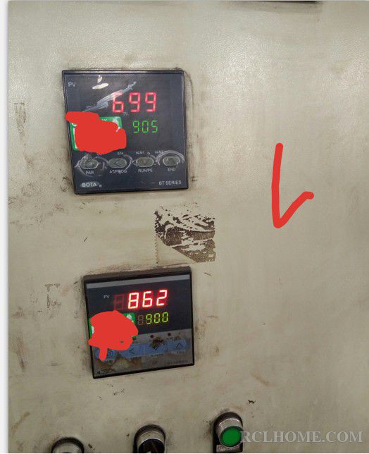

发表于 2018-5-8 09:11:48 | 显示全部楼层
这是温度还没有升上去吧

发表于 2018-5-9 08:04:51 | 显示全部楼层
这是什么炉?
发表于 2018-5-9 08:48:17 | 显示全部楼层
应该是井炉,上下区的温度,
发表于 2018-5-9 08:49:54 | 显示全部楼层
我做过井炉,升温的时候温差是比较大的

 楼主| 发表于 2018-5-9 18:53:14 | 显示全部楼层
sheyingyong 发表于 2018-5-9 08:49
我做过井炉,升温的时候温差是比较大的
900℃到温上下区差50℃

 楼主| 发表于 2018-5-9 18:56:04 | 显示全部楼层
井式渗碳炉,

发表于 2018-5-10 00:25:07 | 显示全部楼层

井式渗碳炉的风机呢?导风桶没有吧!看着样子估计最多也就是105KW的炉子。
发表于 2018-5-10 07:59:12 | 显示全部楼层
江北 发表于 2018-5-9 18:53
900℃到温上下区差50℃
那就不对了,最后温度不会差的,只是到温的时间可能要慢40分钟左右
发表于 2018-5-11 09:24:23 | 显示全部楼层
最后上下温度还是可以达到一致吧。炉内的对流风机是否正常运行?

 楼主| 发表于 2018-5-13 21:10:23 | 显示全部楼层
导风桶是带孔的炉罐还是不带孔的炉罐
发表于 2018-5-14 17:59:30 | 显示全部楼层
江北 发表于 2018-5-13 21:10
导风桶是带孔的炉罐还是不带孔的炉罐
炉罐是炉罐,和导风桶不一样的。
导风桶在炉罐内部、起到炉内气氛导向作用,对炉温和气氛均匀性有好处。

发表于 2018-11-24 16:42:32 | 显示全部楼层
正常,井式炉上下区的温差还是很大的,到温后就好了
