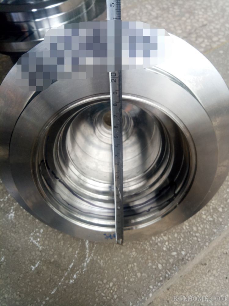

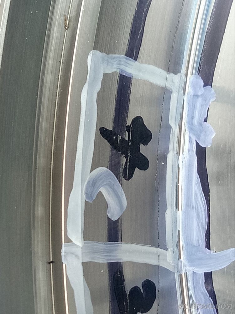

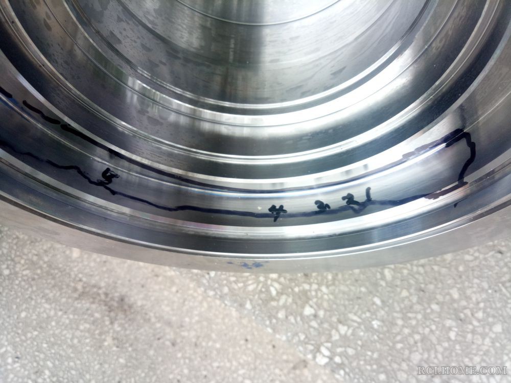

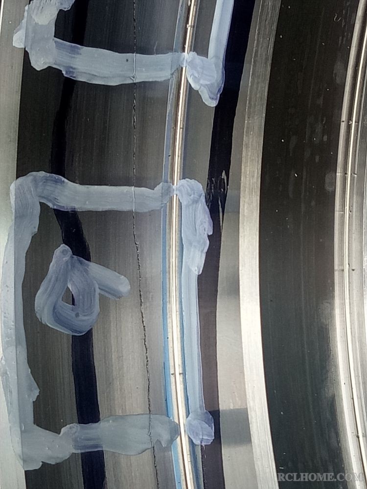

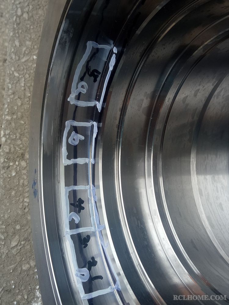

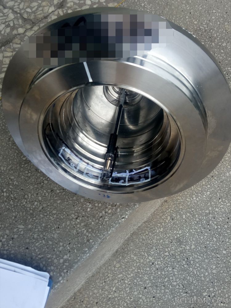

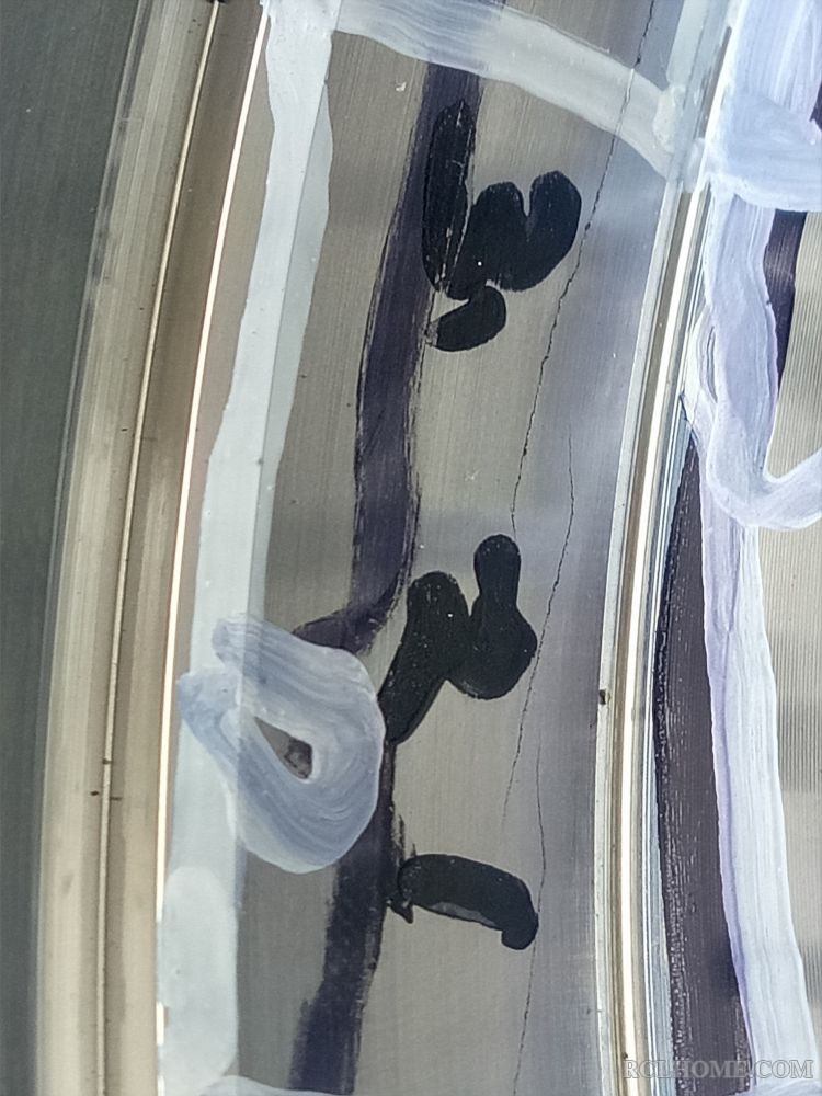

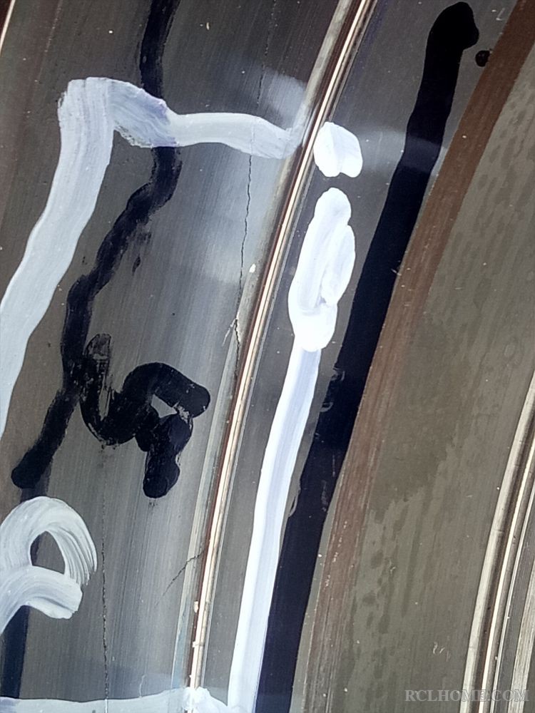

支撑轴材料42CrMo、模锻成型、粗车后调质处理、抛丸发货、精加工后发现在内孔上端存在周向裂纹、开裂件开裂位置及裂纹走向形貌基本相同、此工件常年生产、热处理工艺及设备均稳定,只是最近原材料由连铸方坯改为了连铸圆钢,后序才发现裂纹,以下为裂纹形貌,现准备进行开裂分析,请大家多多发表意见指点如何才能准确快速的判定开裂原因。
IMG20180517151548_看图王.jpg IMG20180517153728_看图王.jpg IMG20180517152124.jpg IMG20180517153049.jpg IMG20180517153137.jpg IMG20180517153145.jpg IMG20180517153205.jpg IMG20180517153244.jpg
白色方框内a/b/c/d为准备取样位置

 楼主| 发表于 2018-5-17 23:06:47 | 显示全部楼层
裂纹呈多层分布、约存在5道

发表于 2018-5-18 10:05:54 | 显示全部楼层
你这个像是调质裂纹

 楼主| 发表于 2018-5-18 10:09:40 | 显示全部楼层
这是经过精加工后的、表面应该机加工去除了不少

发表于 2018-5-18 10:22:43 | 显示全部楼层
台阶较多,淬火裂纹的可能性比较大
我们做失效分析的步骤,大家可以补充一下啊!
1. 检测一下化学成分是否符合相应的标准要求 ;
2. 审核设计图纸,工艺过程(常年生产,不用了);
3. 检查特种工艺四阶记录表单,包括工序检验记录,仪表记录,操作记录等;
4. 对断口或者裂纹处进行分析:
4.1法向取样检测调质金相组织, 表面脱碳层等;
4.2微观纵向截面抛光态,参照GB/T 1979-2001《结构钢低倍组织缺陷评级图》检查低倍组织缺陷 ;参照GB/T 10561-1989《钢中非金属夹杂物显微方法》检查非金属夹杂物。

 楼主| 发表于 2018-5-18 13:44:30 | 显示全部楼层
单纯的淬火裂纹不会规律到所有开裂工件开裂部位几乎一致,裂纹形貌几乎一致,长度都差不多,边角部位不开裂。

发表于 2018-5-18 15:32:55 | 显示全部楼层
会不会是原材科落料的原因造成此裂纹,才会有此每件一样的部位出现裂纹。

发表于 2018-5-18 16:15:10 | 显示全部楼层
淬火裂纹。与原材料有一定关系。热处理过程控制得当,可以避免产生。
发表于 2018-5-26 16:50:11 | 显示全部楼层
拿出一件,打开成断口,找到裂纹源位置,对裂纹源针对性分析
