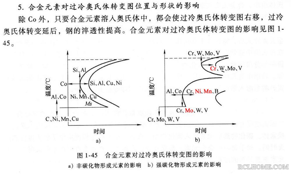

 楼主| 发表于 2018-5-25 23:09:22 | 显示全部楼层
淬透性

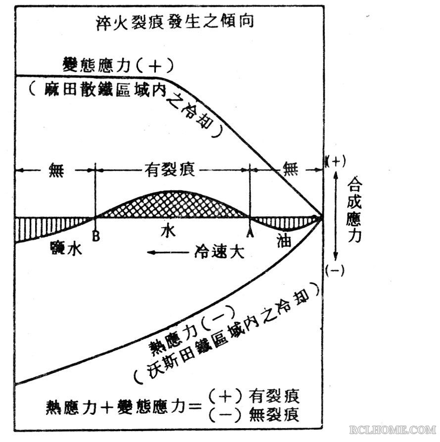

9.4.6冷却因素对行程淬火裂纹的影响——是指:定性的概念,不是完全定量的数据。工件自身热应力与组织转变应力之间的关系。其图9-25 冷却速度与淬火裂纹的定性关系引用自大和久重雄著《热处理150问》和《热处理问题与对策150例》中:

 楼主| 发表于 2018-5-27 14:48:09 | 显示全部楼层
5楼的淬透性概念好像也没有弄清楚。
淬透性是材料固有特性,不是说淬到100%马氏体就说淬透性高,淬到50%马氏体就说淬透性低。同一个材料淬透性固定的,你淬不淬?淬到什么程度?淬透性就在那里。
淬透性比较应该是都淬到50%马氏体或都淬到100%马氏体,再来比较淬硬性及硬化层深度分布。

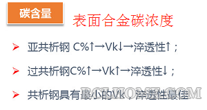

发表于 2018-5-27 15:43:00 | 显示全部楼层

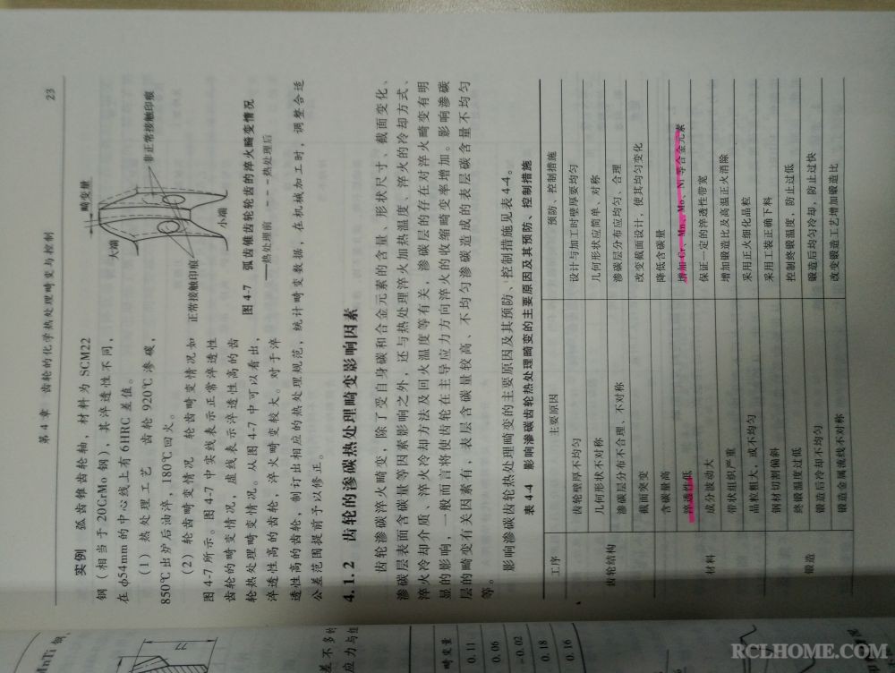

发表于 2018-5-27 18:32:30 | 显示全部楼层
图6-4  27MC5钢齿轮渗碳后畸变废品率与淬透性——引自何鹏、刘新继、安峻歧、林建生,(毕业论文)BH催渗技术对减少工件畸变的意义2005年(西安)齿轮材料与热处理工艺技术发展研讨会齿轮热处理论文集》
6-5   畸变量与淬透性的关系——引自陈国民“ 提高齿轮强度,减少热处理畸变”,《2005年(西安)齿轮材料与热处理工艺技术发展研讨会齿轮热处理论文集》。
至于文字“钢材淬透性越高,即参与组织转变的体积越大”和“增加CrMnMoNi等合金元素”,可以分别改为:“钢材淬透性越高,即参与组织转变的尺寸越大”和“选择含CrMnMoNi等合金元素较多的材料”。
