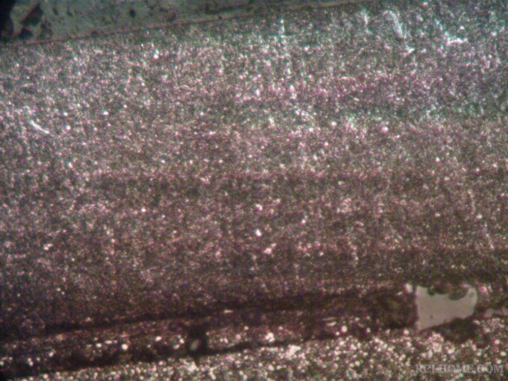

发表于 2018-5-27 20:24:38 | 显示全部楼层
什么信息也不说。简单描述一下吧。看图说话?一条黑龙。

 楼主| 发表于 2018-5-28 08:44:24 | 显示全部楼层
懂了,已经修改,谢谢指教。

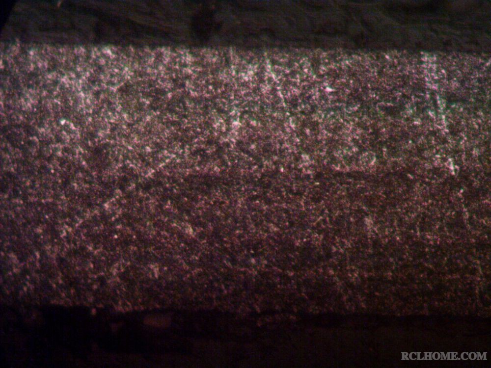

 楼主| 发表于 2018-5-28 08:55:32 | 显示全部楼层
高碳钢SK4,厚度0.152,硝酸酒精4%,腐蚀25s,热处理后HV600左右,能在上面看到什么金相组织吗?

 楼主| 发表于 2018-5-28 09:11:15 | 显示全部楼层
高碳钢SK4,厚度0.152,硝酸酒精4%,腐蚀40s,热处理后HV600左右

 楼主| 发表于 2018-5-28 09:12:50 | 显示全部楼层
请教大侠,为什么看不出来什么呢,是我哪里做的不对吗
发表于 2018-5-28 09:53:54 | 显示全部楼层
先把制样和腐蚀那两道做好吧。

 楼主| 发表于 2018-5-28 12:30:55 | 显示全部楼层
aaron01 发表于 2018-5-28 09:53
先把制样和腐蚀那两道做好吧。
谢谢,请教我这个腐蚀问题出在哪

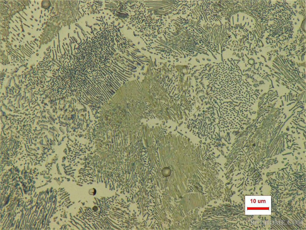

发表于 2018-5-28 15:57:08 | 显示全部楼层
非得小鱼 发表于 2018-5-28 12:30
谢谢,请教我这个腐蚀问题出在哪
抛光示范:
发表于 2018-5-28 16:03:58 | 显示全部楼层
抛光是好图片的基础,然后再做个轻腐蚀,出来的效果是:

发表于 2018-5-28 16:36:24 | 显示全部楼层
4%的硝酸酒精的话,腐蚀时间太久了,几秒钟即可,新手可以尝试用酒精棉擦拭。
发表于 2018-5-28 17:19:03 | 显示全部楼层
试样氧化了,这是其一问题。

 楼主| 发表于 2018-5-29 08:33:34 | 显示全部楼层
Wangqinghua196 发表于 2018-5-28 17:19
试样氧化了,这是其一问题。
谢谢指教,试样镶嵌后,我依次用的400目砂纸,1200目砂纸,然后抛光的,抛光后直接腐蚀的,是这中间出问题了吗?

发表于 2018-5-29 16:02:56 | 显示全部楼层
你这个倍数很低啊!砂纸抛的痕迹还在上面,20秒的时间过长。看看标尺10微米的那张,组织多清晰。

发表于 2018-6-5 15:14:43 | 显示全部楼层
主要是腐蚀过程中出问题了。
签到天数: 6 天
46
46
发表于 2018-6-5 15:15:34 | 显示全部楼层
看你腐蚀25秒,腐蚀时间太长了

 楼主| 发表于 2018-6-6 08:35:17 | 显示全部楼层
iLoveManchster 发表于 2018-6-5 15:15
看你腐蚀25秒,腐蚀时间太长了
谢谢,腐蚀的时间应该怎么掌握?是用苦味酸腐蚀更好吗?
