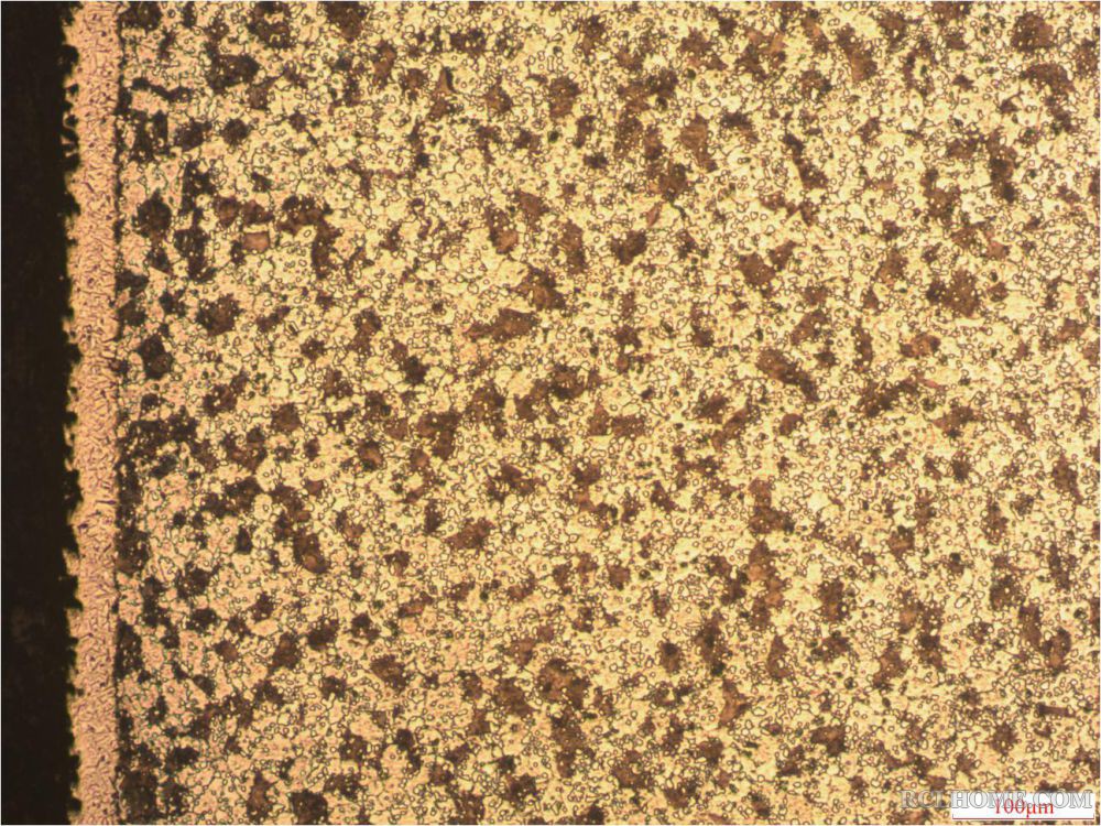

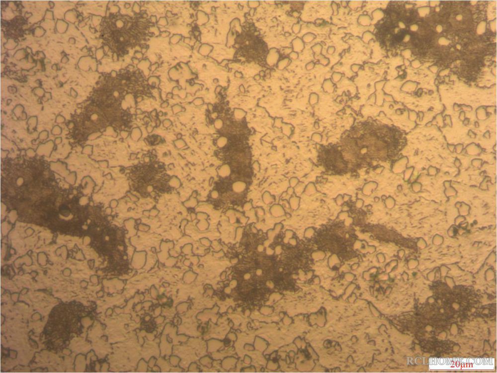

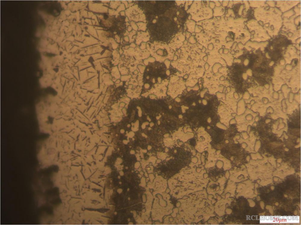

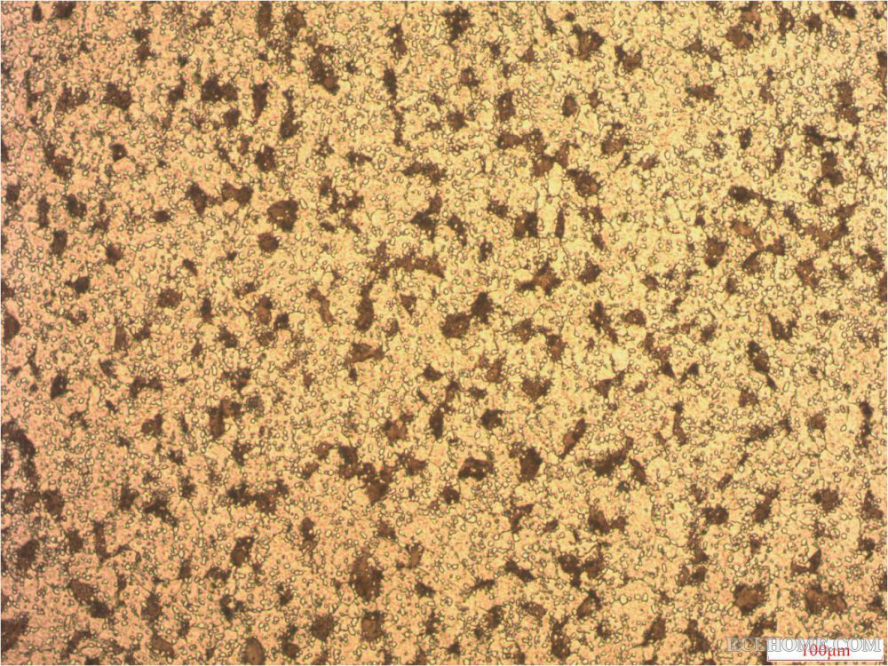

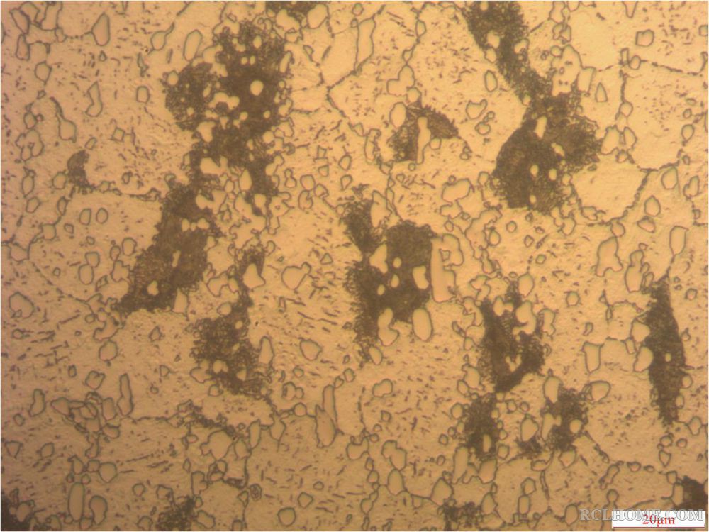

材料:6542  产品厚度3mm
真空淬火后  大部分硬度在HRC64    10-20%的产品HRC28-32
不好的产品做化学分析,材料没有问题
请大神指教
表面清晰的分界线(脱碳应该没有这么明显的分界)及上面的针状组织是什么?
芯部(黄色部分)是残奥+马氏体吗?以及上面的针状、点状组织是什么?

发表于 2018-6-5 11:27:58 | 显示全部楼层
有无零件粘连现象?

 楼主| 发表于 2018-6-5 20:00:16 | 显示全部楼层
绿秋叶 发表于 2018-6-5 11:27
有无零件粘连现象?
客户的试样,淬火装炉时可能有贴在一起,淬火后没有粘连
你是怀疑过热吗?

发表于 2018-6-6 10:17:52 | 显示全部楼层
你是怀疑过热吗?
怀疑金属元素蒸发

发表于 2018-6-6 10:22:49 | 显示全部楼层
最好把你的淬火方式(气淬还是油淬)说清楚。不好的产品做化学分析,材料没有问题,怎么做的化学分析,是针对你说的表层那层组织还是其它部位?10-20%的产品HRC28-32,是指表面硬度?内部硬度正常?

发表于 2018-6-6 10:25:38 | 显示全部楼层
贫铬,鉴定完毕

 楼主| 发表于 2018-6-6 11:20:22 | 显示全部楼层
绿秋叶 发表于 2018-6-6 10:17
怀疑金属元素蒸发
金属元素挥发,会产生这种表面吗?
没有遇到过,请指教

 楼主| 发表于 2018-6-6 11:40:31 | 显示全部楼层
绿秋叶 发表于 2018-6-6 10:22
最好把你的淬火方式(气淬还是油淬)说清楚。不好的产品做化学分析,材料没有问题,怎么做的化学分析,是针 ...
气淬,化学分析是送到外面做的,按着他们说的是打孔取得样(对化学分析不太懂),应该是检测芯部位置吧,HRC表面和芯部一样的硬度

 楼主| 发表于 2018-6-6 11:41:19 | 显示全部楼层
怀疑金属元素蒸发
深度在0.03mm

 楼主| 发表于 2018-6-6 11:41:40 | 显示全部楼层
请详细讲解一下
发表于 2018-6-7 10:07:35 | 显示全部楼层
zhuxa 发表于 2018-6-6 11:41
请详细讲解一下
真空状态加热,如果没有做分压,合金元素如铬会严重挥发,在零件的表面形成贫铬层,如果有产品之间或者与料框之间有粘连现象,基本可以判断为铬挥发。
另外如果炉内不漏气,炉保温材料内表面成银白色挥发物,如果有漏气会看到绿色挥发物。

 楼主| 发表于 2018-6-7 12:22:02 | 显示全部楼层
hongqk 发表于 2018-6-7 10:07
真空状态加热,如果没有做分压,合金元素如铬会严重挥发,在零件的表面形成贫铬层,如果有产品之间或者与 ...
谢谢,那芯部怎么解释,也是铬挥发也会芯部影响的吗?(产品有3mm厚,表面的白色部分只有0.03mm)
发表于 2018-6-7 17:16:05 | 显示全部楼层
最好把工艺过程描述一下,可能大家的意见会更接近的点,现在猜测的成份比较多。

 楼主| 发表于 2018-6-7 20:15:43 | 显示全部楼层
hongqk 发表于 2018-6-7 17:16
最好把工艺过程描述一下,可能大家的意见会更接近的点,现在猜测的成份比较多。 ...
客户送来分析的,具体工艺不清楚
