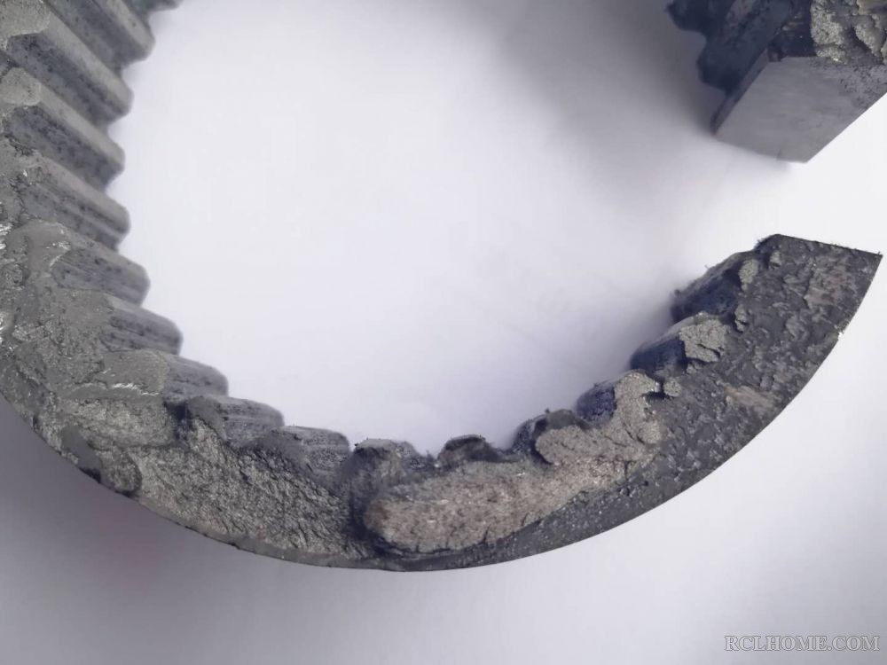

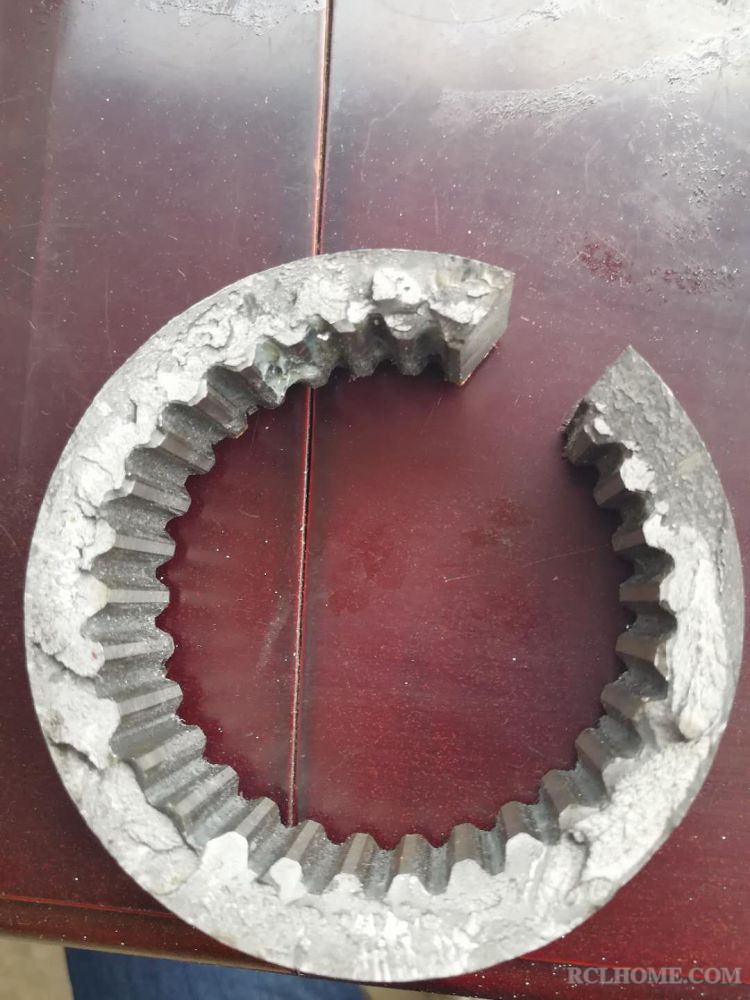

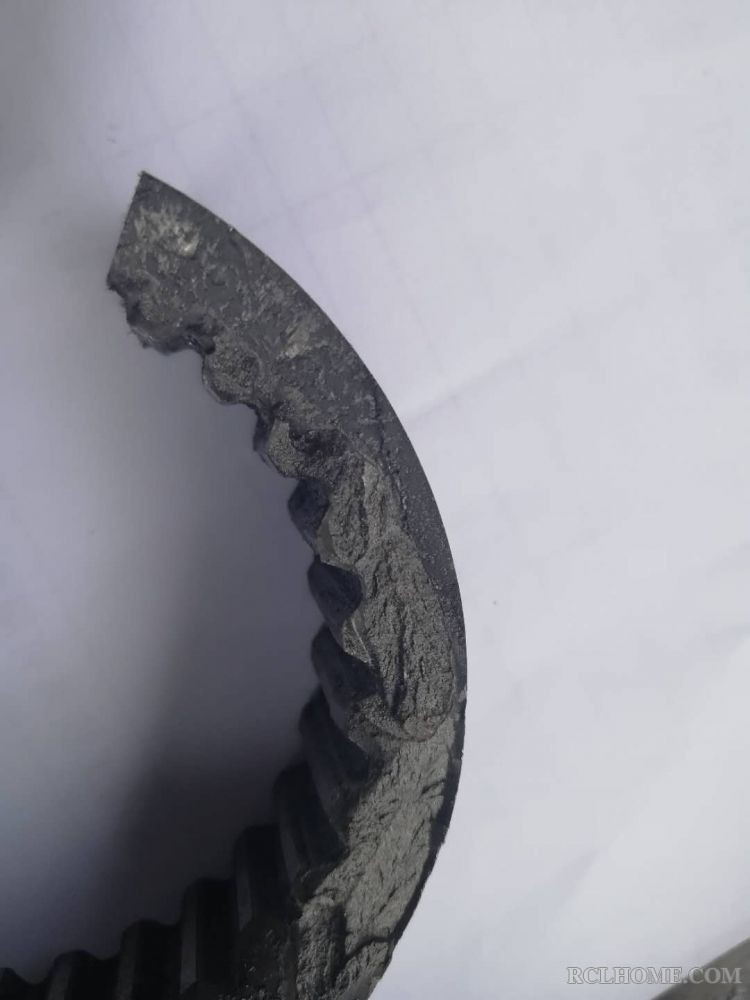

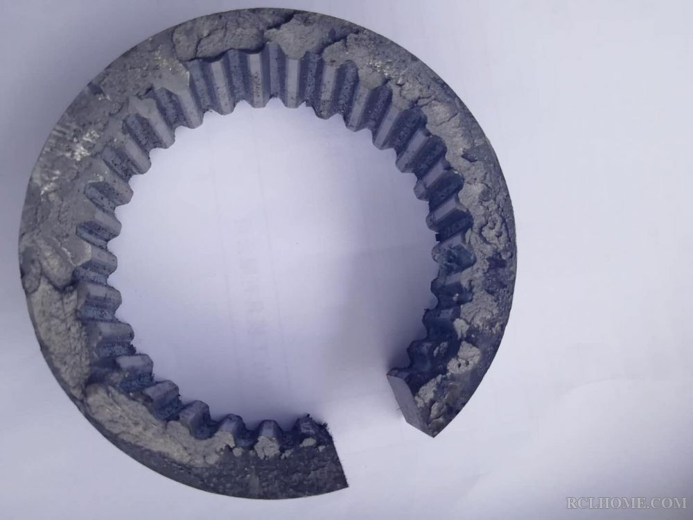

哪位大神能不能帮忙分析下裂纹怎么出来的!谢谢!

这个是侧齿轮吗

什么材料,热处理工艺,大家才能帮你呦

这是铸铁件吗?

45号钢,锻造后调质处理,机加工后发现裂纹!!!

检查材料本身的晶粒度情况,看看是否是过热引起的。

断口是不是有氧化?
