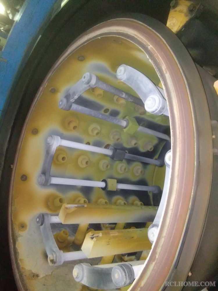

加热时,炉内真空度在几帕的样子,请大家分析原因。

发表于 2018-6-16 07:59:53 | 显示全部楼层
按颜色看肯定氧化了,炉子漏气或氮气纯度不够。
 楼主| 发表于 2018-6-16 08:35:03 | 显示全部楼层
炉子有些漏气是肯定的,目前的压升率不是很好。
发表于 2018-6-17 17:50:04 | 显示全部楼层
在操作层面上找问题,应该是2Cr13-3Cr13材料?
充气的管路和出炉的温度......
似乎在充气的管路上或者热交换器上有带氧气的成分。
细看了一下,炉门的密封处似乎涂了油漆?建议有条件的情况下,铲掉!
 楼主| 发表于 2018-6-18 18:33:22 | 显示全部楼层
充气的管路和出炉的温度......
似乎在充气的管路上或者热交 ...
有马氏体不锈钢和模具钢材料混在一起。
这是一台644的6Bar高压气淬炉,有三个年头的样子,密封面上没有油漆(可能是拍照的视觉误差)。
每天都在工作中,一天起码有两炉。
这是突然发生的情况。
 楼主| 发表于 2018-6-20 06:43:21 来自手机 | 显示全部楼层
问题清楚了,因为是瓶装气供气,造成储气罐内的气体不纯,出现次现象,重新洗罐后颜色正常了。。
