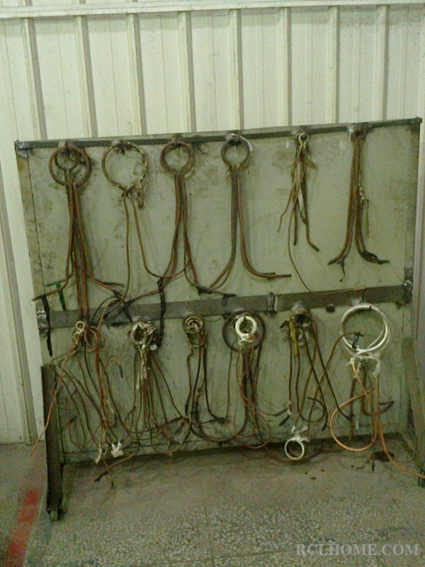

发表于 2013-4-21 12:54:25 | 显示全部楼层
我做了个简易的,可以推动的,两面都可以挂,还可以贴上标签,便于管理。油漆还没有补,补上油漆就漂亮了。这个思路是我看超市的卖牙刷的挂架想到的,呵呵。一个挂钩上可以挂3个感应器。这个挂架是我利用一个屏风,再找些废料搞的,简单了点,但解决了我们现在感应器堆放的问题,效果不错。在制作这个挂架我用了高频加热对细棒料进行折弯,用了电焊焊接。活有点粗糙,但像我这样能自己动手搞的少之又少。

 楼主| 发表于 2013-4-22 07:31:52 | 显示全部楼层
喜欢上岸的鱼 发表于 2013-4-21 12:54
我做了个简易的,可以推动的,两面都可以挂,还可以贴上标签,便于管理。油漆还没有补,补上油漆就漂亮了。 ...
感谢您的上传资料,不知其它热处理朋友,有没有更好的,请在提供一些!谢谢!

发表于 2013-4-26 08:55:09 | 显示全部楼层
大家看到我挂的感应器了吧,都是很简单的单圈喷水感应器,呵呵,你们的感应器确实要锁在柜子里,我们的就不必了。我们的感应器上都刻有工装号的。

 楼主| 发表于 2013-4-26 09:28:37 | 显示全部楼层
喜欢上岸的鱼 发表于 2013-4-26 08:55
大家看到我挂的感应器了吧,都是很简单的单圈喷水感应器,呵呵,你们的感应器确实要锁在柜子里,我们的就不 ...
您的设计也很好,只是想找一个更好的方案!
