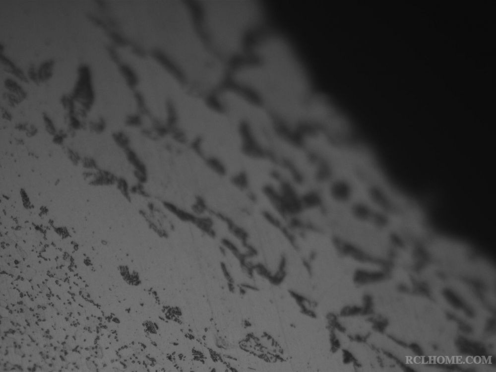

20CrMnTi材料温锻后,球化退火,出现材料偏析,容易造成脱碳误判。

如何确认为材料偏析?

这个就得要靠经验了
