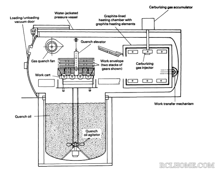

这种多用炉淬火油下面多了个搅拌电机,对淬火变形控制怎么样
这种多用炉淬火油下面多了个搅拌风扇,理念比较好。

 楼主| 发表于 2018-7-3 10:30:24 | 显示全部楼层
国外技术还是比较先进的,还是有很大的差距的

发表于 2018-7-3 10:53:53 | 显示全部楼层
确切的说应该是真空渗碳油淬炉    多用炉不能相提并论呀

 楼主| 发表于 2018-7-3 11:03:34 | 显示全部楼层
多用炉下面估计不好搞啊
发表于 2018-7-3 11:47:58 | 显示全部楼层
这样的设计,变形的均匀性肯定比不上两侧搅拌的方式。

 楼主| 发表于 2018-7-3 14:07:55 | 显示全部楼层
如果2边同时搅拌,中间也有,不是好些吗
发表于 2018-7-4 08:58:39 | 显示全部楼层
这是最早的单室油淬炉结构吧,后来把加热与冷却分开变成双室炉。
