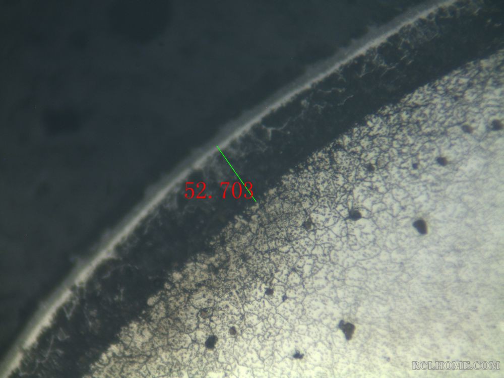

"各位大侠晚上好!
  合作方提供的新表面处理工艺样品,据说是渗陶瓷,表面硬度860~910HV0.1,材料为4Cr13,大家对此工艺发表高论。"

发表于 2018-7-7 18:26:43 | 显示全部楼层
是不是氮化的白亮层也称之为陶瓷?

 楼主| 发表于 2018-7-9 10:37:25 | 显示全部楼层
hongqk 发表于 2018-7-7 18:26
是不是氮化的白亮层也称之为陶瓷?
加了引号的,  转载过来的帖子, 从金相图片上看不出和软氮化有特别明显的区别,  不过这个硬度确实较高 .

发表于 2018-7-9 12:04:21 | 显示全部楼层
从腐蚀后的效果来看,最表面的渗层耐腐蚀性能比心部基体差了很多。

发表于 2018-7-10 15:38:42 | 显示全部楼层
不锈钢耐蚀性能下降也是用不锈材料不希望看到的。
发表于 2018-7-10 16:25:22 | 显示全部楼层
个人感觉,渗陶瓷和渗纳米金刚石也有得一拼了。。。
我们说的化学热处理渗的是原子,陶瓷和金刚石之类的大块头分子团说渗有点过分了,根本和化学热处理不是一码事,把两个完全不同的东西硬联系起来,不得不认为炒作成分有点多

发表于 2018-7-18 15:27:11 | 显示全部楼层
给我感觉象过去的搪瓷盆!
发表于 2018-7-19 08:31:02 | 显示全部楼层
气氛是什么,
是先热喷涂在高温扩散吗
发表于 2018-7-19 08:58:47 | 显示全部楼层
绿秋叶 发表于 2018-7-18 15:27
给我感觉象过去的搪瓷盆!
我也同样的感觉
发表于 2018-7-29 08:55:55 | 显示全部楼层
搪瓷盆肯定不是的,应该是表面渗极浅的一层
500X 下的曲面能理解成搪瓷盆?  发表于 2018-7-30 09:28
