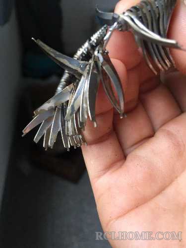

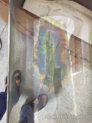

两个问题求助,请看照片,一个是零件热处理后表面的斑点,应该是热处理之前超声波清洗机加洗衣粉清洗油渍后留下来的。第二个是热处理炉内的石英玻璃上的绿色物质。这两种应该买什么清洗剂才能清洗干净?最好提供购买地址。谢谢

这两种斑在热处理后都不是简单的清洗能去除的,可能要用抛光的方法。

哦,小零件不能抛光

用滚抛, 树脂颗粒

豆浆机的刀片

这个很多单位都是喷砂吧,
我以前在航天科工的时候就是喷砂处理

首先要处理前清洗  ,目前状态清洗可用液体流方法,重点应该是重新调整热处理工艺。奥新通用解决这样问题。
