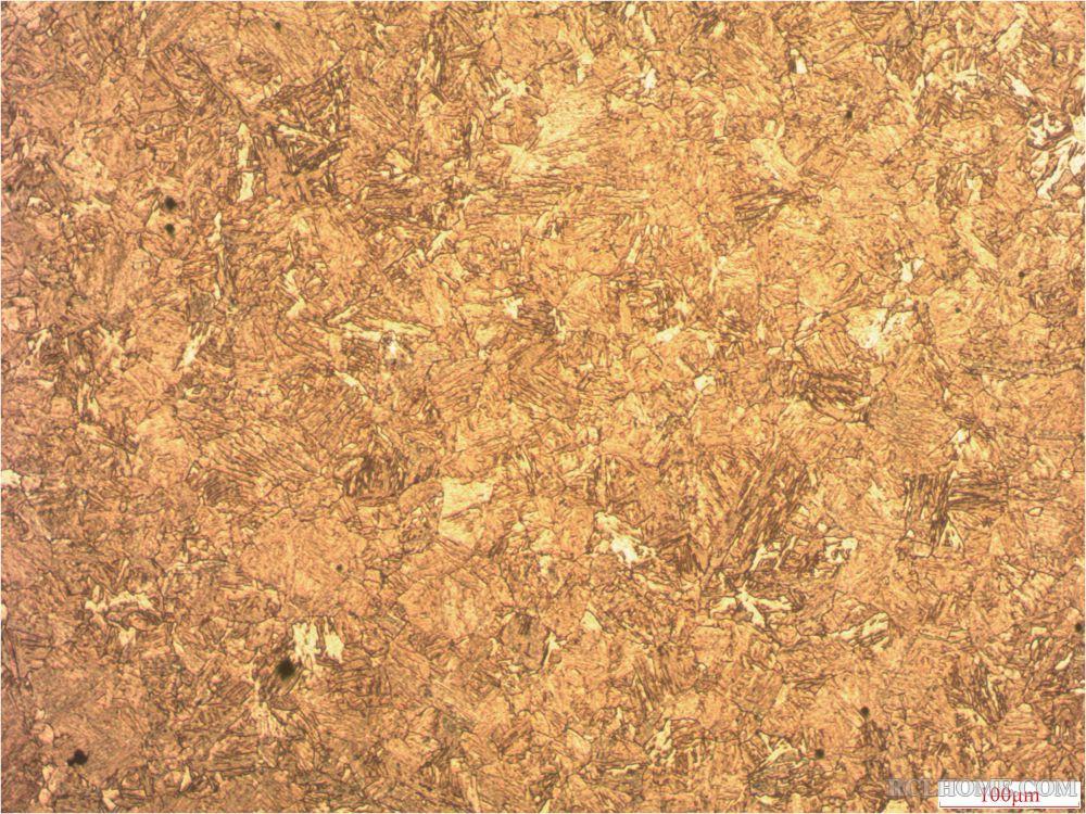

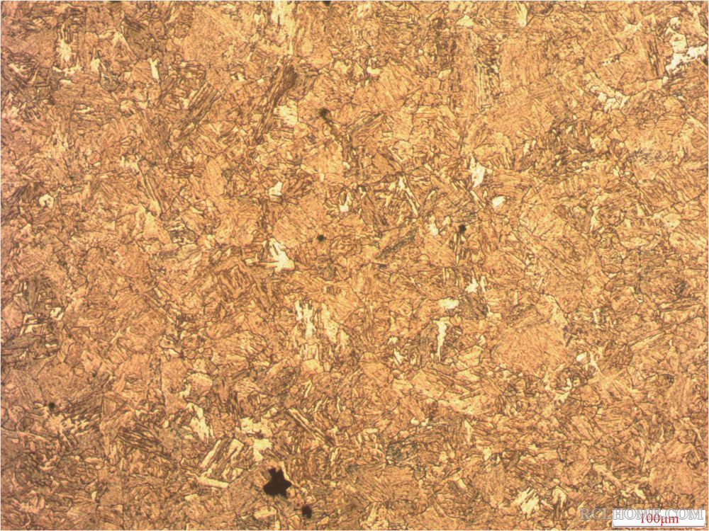

转子轴:材料20CrMnTi,尺寸Φ48mm,830℃淬火,好富顿555淬火油(慢油)
淬不透,拍了轴部0.6、2.5、5.0、10.0、20.0mm处100与500的金相,请问这各是什么组织?
2.5mm开始也没有粒贝?

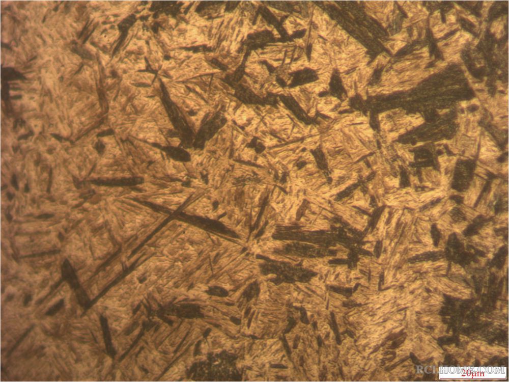

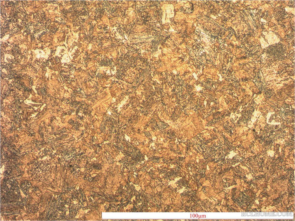

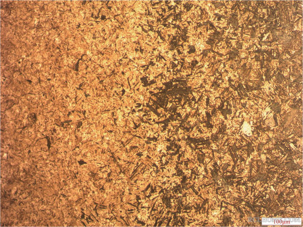

0.6mm处是渗碳过渡区位置,混合组织,有下贝、屈氏体和马氏体。
20mm处淬火组织是低碳马氏体加少量铁素体和贝氏体,很难说有问题,心部硬度达到技术要求就可以了。

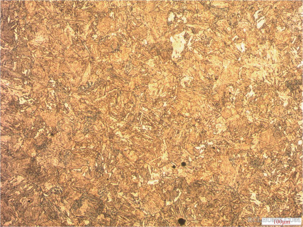

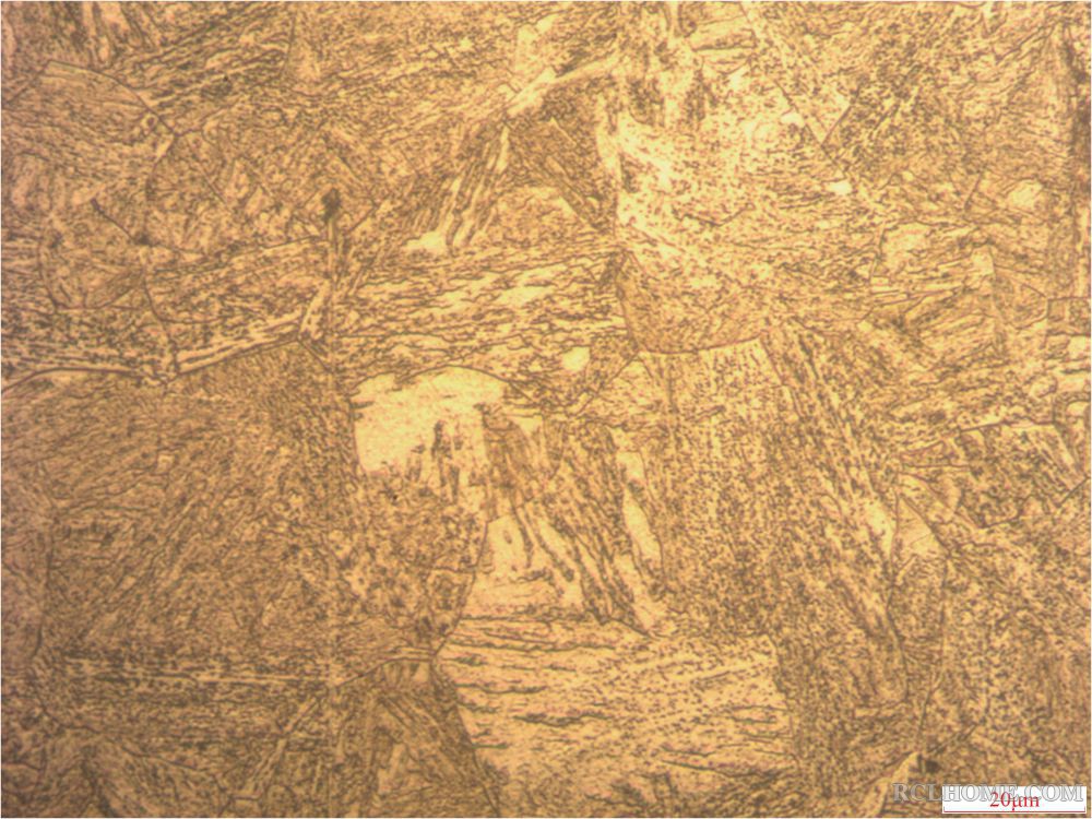

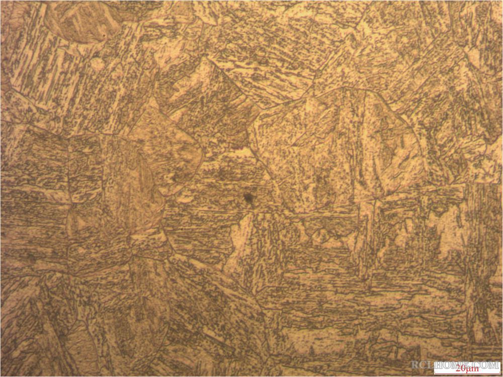

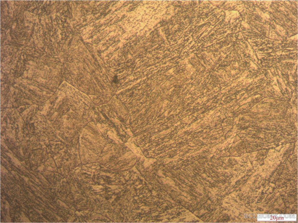

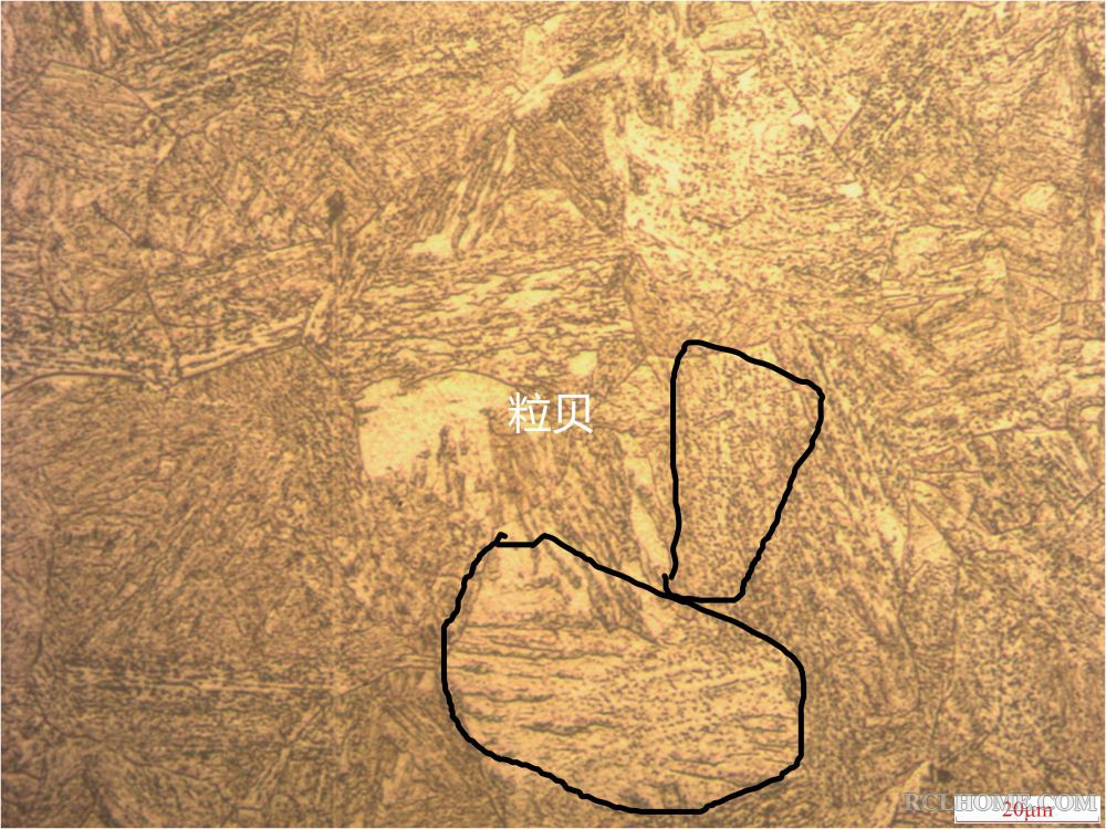

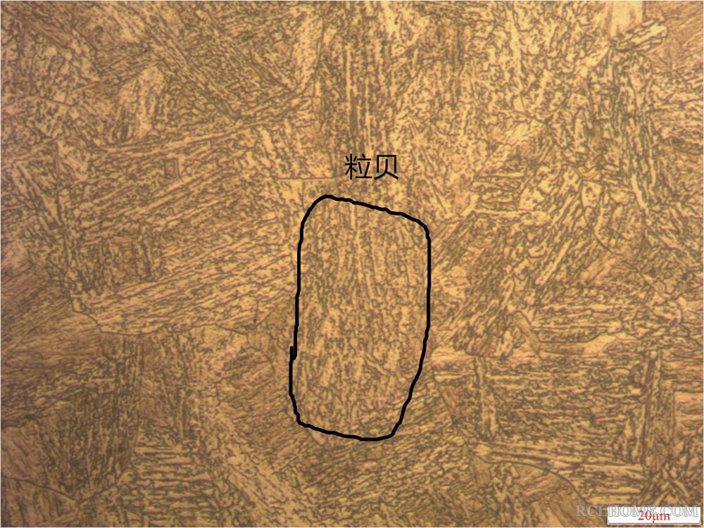

帮我看一下这两张照片上标记的区域对不对,没有看过粒贝与下贝,谢谢
发表于 2018-7-26 15:21:57 | 显示全部楼层
板条马氏体。

 楼主| 发表于 2018-7-26 15:36:42 | 显示全部楼层
可以指一下那些区域是贝氏体吗?谢谢

 楼主| 发表于 2018-7-26 15:37:56 | 显示全部楼层
可以指一下那些区域是贝氏体吗?谢谢
发表于 2018-7-26 15:59:09 | 显示全部楼层
淬火组织说什么粒贝,想多了。
发表于 2018-8-4 15:04:53 | 显示全部楼层
要找粒贝,首先找铁素体。不要在马氏体区域里找。20mm位置,仔细找应该有。
