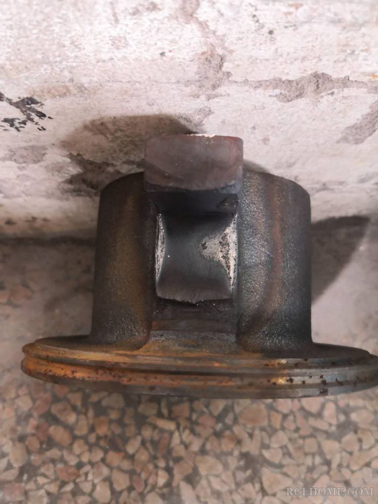

该产品两个边角有熔化,有什么好的方法
发表于 2018-8-17 14:44:31 | 显示全部楼层 |阅读模式
材料:QT600-3,硬度要求≥50HRC,硬化层≥0.5mm,高频后,两个边角熔化,有什么好方法吗
发表于 2018-8-20 09:17:22 | 显示全部楼层
改善感应器,去请教龟山前辈。

发表于 2018-8-24 10:49:18 | 显示全部楼层
把零件图纸传上来,大家可以直接设计好感应器上传
