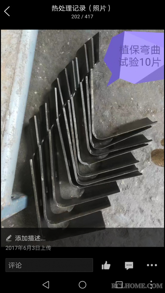

发表于 2018-9-1 23:23:01 | 显示全部楼层
按照验收标准,某次随机抽检10片弯曲试验,主机厂老总和供方老总现场观摩,效果很好,两位老总非常满意。 Screenshot_20170819-102001.png
 楼主| 发表于 2018-9-2 09:53:57 | 显示全部楼层
韧性不错,何以见得耐磨性好呢?

发表于 2018-9-2 10:26:53 | 显示全部楼层
shaod 发表于 2018-9-2 09:53
韧性不错,何以见得耐磨性好呢?
试验室可以检测的指标都合格,耐磨性经装商用割草机验证一年多,磨损正常。
