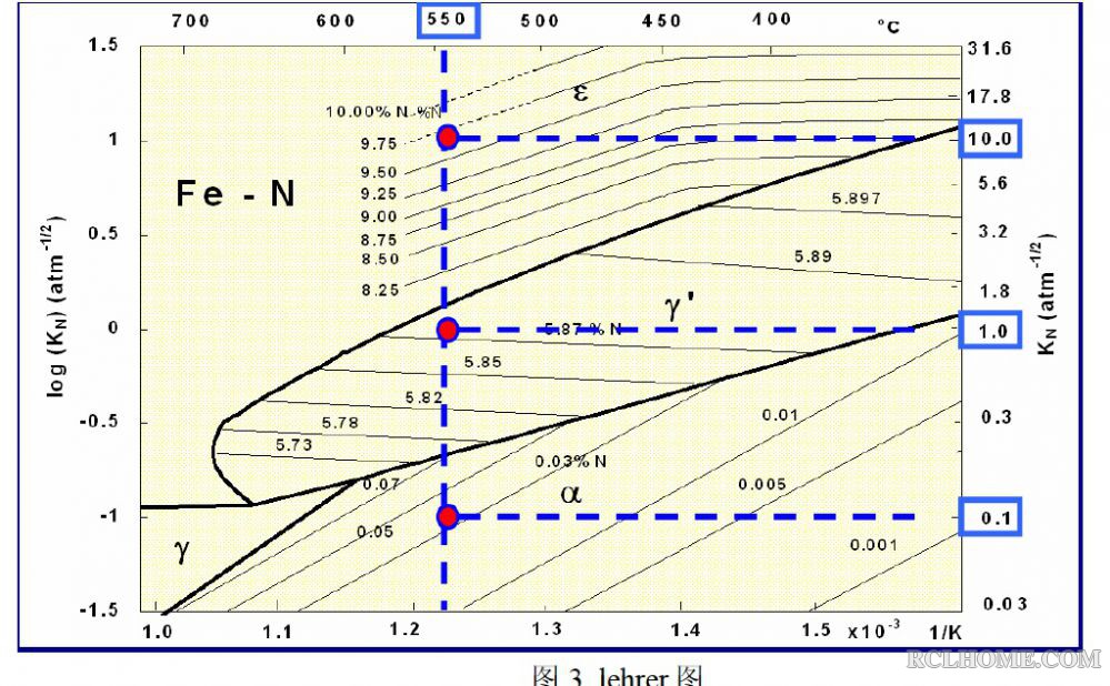

大神们给解答下气体软氮化白层的产生所对应的氮式值是多少?谢谢

还是用图来说吧,不同温度下有点差别的:

新手请教一下这个图怎么看
