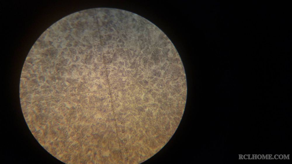

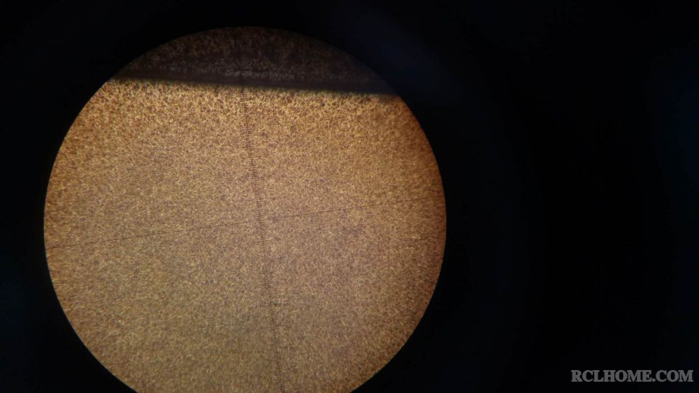

发表于 2018-9-13 13:45:02 | 显示全部楼层
看不清楚,如果真的是没有碳化物,说明很可能加热温度过高,碳化物溶解,这样也会造成晶粒粗大,做做晶粒度看看几级。

发表于 2018-9-13 15:16:01 | 显示全部楼层
工艺参数说一下,GCr15一般的加热温度830-850,高了就不好了

发表于 2018-9-17 13:49:33 | 显示全部楼层
试样磨制腐蚀不太好,我看半圆图上部分有网状碳化物。

发表于 2018-10-13 12:18:38 来自手机 | 显示全部楼层
照片是多少倍的?
签到天数: 147 天
219
907
907
发表于 2018-10-13 12:19:08 来自手机 | 显示全部楼层
看碳化物需要放大500倍或1000倍的
