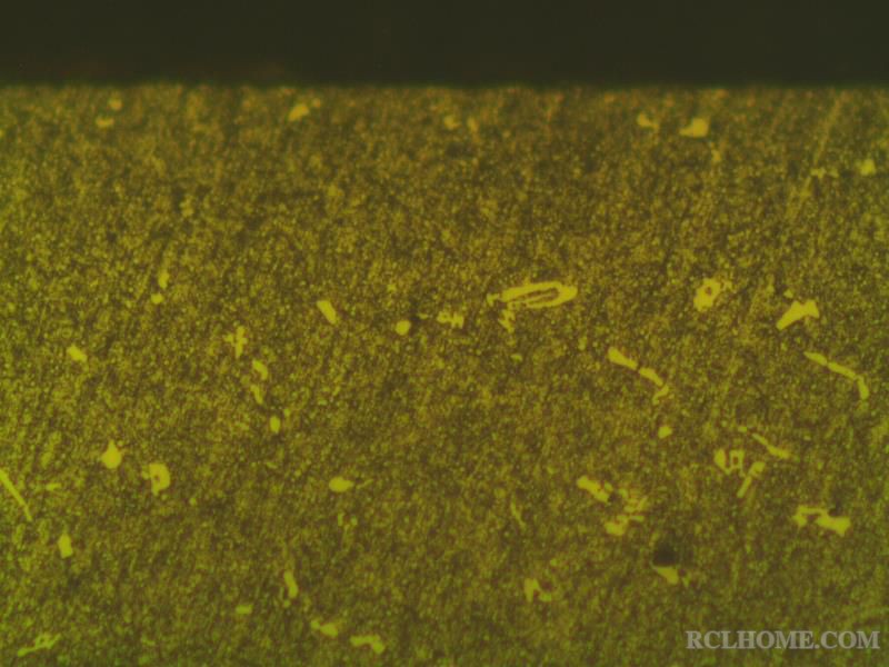

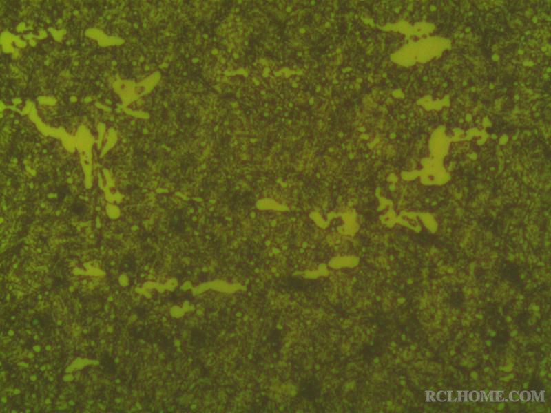

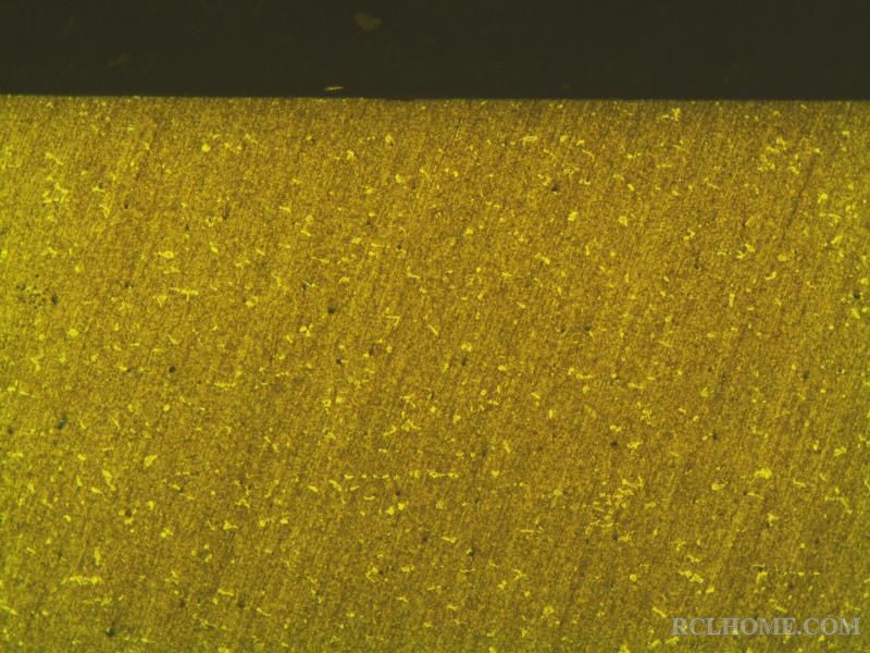

各位领导们,帮忙看下这几张金相照片,材料bc53。图中的白色碳化物为什么是这个样子,是原始组织没有充分球化退火,还是真空热处理时候未溶碳化物过多工艺不对。实际模具的韧性不好 mmexport1537944459486.jpg mmexport1537944463087.jpg mmexport1537944455374.jpg
发表于 2018-9-26 15:36:23 | 显示全部楼层
共晶碳化物,也就是钢水凝固的时候从液体里直接析出的一次渗碳体,这个材料是难免的。

材料做搓丝板,韧性不好崩牙严重。怎么能改善?淬火前做球化退火再提高淬火温度可以改善韧性不

第三张图片仔细看感觉晶粒有点粗大
发表于 2018-9-27 08:41:28 | 显示全部楼层
从图片里细小的点状未溶碳化物来看,这个材料淬火前是做过球化退火的,另外,我也看不出晶粒有粗大现象。第三张图显示的是液析碳化物,这个并不是沿晶析出的,不能以此来判断晶粒度,你要看晶粒度先把样磨好点,然后用饱和苦味酸腐蚀。

应该在热处理本身上找问题。第三章图片还是反映出热处理的一些问题,把图片再精心制作一下,可能反应的细节更多。

要消除这种共晶碳化物,单靠热处理是无能为力的,只能在锻造或轧制环节采取措施消除掉
