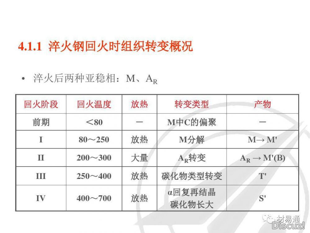

200-300℃回火 残奥→回火马氏体 个人怎么感觉是错误的如图

QQ图片20181104165816.jpg 从事了两年热处理,接触的轴承钢都是170摄氏度回火
哈哈

我的意思是200度以下残奥应该也可以转变成回火马氏体 ,难道是因为C含量的关系,这图不代表过共析钢
发表于 2018-11-4 18:23:06 | 显示全部楼层
具体情况具体分析,这个表格不能代表所有材料。
发表于 2018-11-5 17:25:41 | 显示全部楼层
这个温度范围对应的是一般碳素钢的规律性过程,是用于学习、掌握回火转变规律用的,不代表所有钢。如果你认为是所有钢都这样你就错了,比如高速钢560回火,得到回火马氏体,按照你的想法,这个温度对应的应该是S',不应该是M‘,表错了吗?表没错,而是你用错了。
