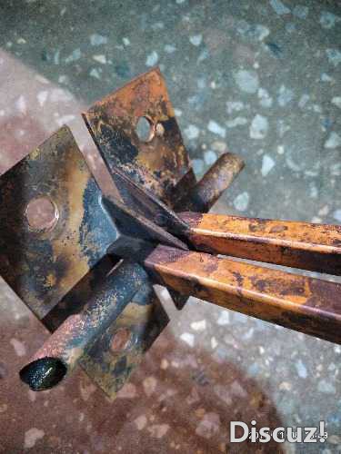

自己做感应器,设备是250kw中频设备,一种活功率快开到最大了,一加热汇流排那做的感应器支撑板就烧红了,感应器跟汇流排连接处就脱焊了,现在汇流排和支撑板都是用的3mm厚紫铜板,焊条是黄铜焊条。想请教各位前辈,这个问题是电流太大造成的,还是焊接造成的?感应器的焊接有什么要求吗?谢谢各位

1.电流太大2支撑板太薄3考虑支撑板补加铜管水套冷却
谢谢!那焊接的焊条用黄铜的可以吗?

一尘法界 发表于 2018-11-9 08:29
谢谢!那焊接的焊条用黄铜的可以吗?
没有问题的

  功率大,支撑板太薄,支撑板需要8毫米以上紫铜板。
谢谢。现在用两块3mm厚的铜板并着焊上了,暂时凑合能用了,等买来厚铜板再重新做。

厚度不够,加大冷却

是不是用含银的铜焊条会好一些?
黄铜的电导率比紫铜差,比银更差。

感应器焊好后紫铜支撑板要平整以增大接触面积,接触面要用砂纸打磨干净。增大焊接面积。银焊更好

离别钩 发表于 2018-11-16 08:39
感应器焊好后紫铜支撑板要平整以增大接触面积,接触面要用砂纸打磨干净。增大焊接面积。银焊更好 ...
谢谢提醒,现在注意这个问题了,一开始支撑板角度弄得不太好,跟汇流排 铜管没有完全接触,有些部位是靠焊料来接触连接的,那一块基本一开就化了
