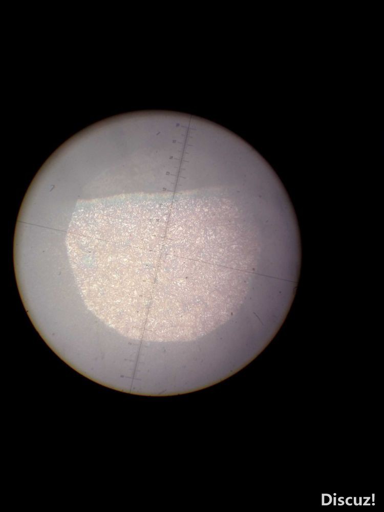

按QC262评级:马氏体4级,残奥3级(20%)可以这样分开评级吗(QC262中马氏体与残奥共用一个图谱)
400X
400X
发表于 2018-11-13 19:49:00 | 显示全部楼层
采取必要措施将残奥减少。

 楼主| 发表于 2018-11-13 21:35:11 | 显示全部楼层
cnszgong 发表于 2018-11-13 19:49
采取必要措施将残奥减少。
老师,您看这个残奥有多少?
发表于 2018-11-14 02:29:49 | 显示全部楼层
江北 发表于 2018-11-13 21:35
老师,您看这个残奥有多少?
不同的人看这个400倍可能会做出不同的判断。现在好像很少用400倍来判断了,常规要求是用500倍。其实金相组织要求的标准有很多其中JB/T 6141系列http://www.rclhome.com/forum.php ... &highlight=6141也是一种标准 。
20CrMnMo如果工艺合理残奥是可以做到500光学显微镜下几乎看不到的水平。
发表于 2018-11-14 09:12:18 | 显示全部楼层
当然可以分开评,本来也是应该分开评的,QCT 262的文字和表格写的很清楚,马氏体级别是按针长来评,残奥是按照比例来评,那这两个东西怎么可能每次都一样呢?
