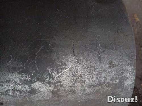

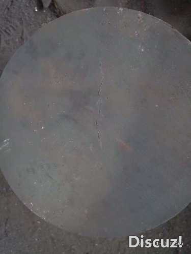

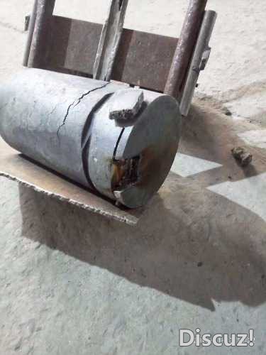

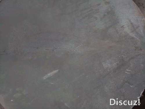

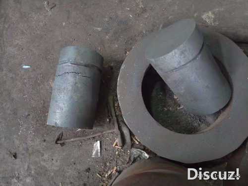

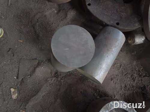

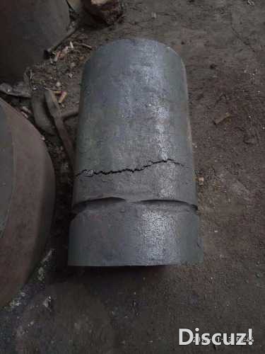

310S的直径200mm圆钢,本身为锻件,送去锻造厂二次锻造的时候出现了裂纹,帮忙分析一下原因…

发表于 2018-11-15 14:05:03 | 显示全部楼层
感觉像是温度不合适
签到天数: 156 天
239
928
928
发表于 2018-11-15 15:42:50 | 显示全部楼层
可能是终锻温度低
签到天数: 314 天
342
2757
2757
发表于 2018-11-15 15:54:21 | 显示全部楼层
可能是始锻温度太高,然后锻压力太大。
签到天数: 565 天
58
1215
5737
5737
发表于 2018-11-16 20:07:48 | 显示全部楼层
除了温度过高或过低,锻打力太大,还有个可能的原因是冶金质量不合格。比如硫含量超标,夹杂物,未用稀土去净化钢水质量等等。个人更加倾向于原材料冶金质量问题。
发表于 2018-11-17 07:48:33 | 显示全部楼层
A钢,锻造工艺不好,估计是操作工和普通钢种一样操作,造成的。
23
23
 楼主| 发表于 2018-11-20 08:30:57 来自手机 | 显示全部楼层
按5楼所说,如果是硫超标,那在钢锭锻造成圆钢的过程中是否就会开裂?
发表于 2018-11-20 08:49:15 | 显示全部楼层
我个人认为还是温度有问题
发表于 2018-11-20 09:13:37 | 显示全部楼层
sheyingyong 发表于 2018-11-20 08:49
我个人认为还是温度有问题
佘总
发表于 2018-11-20 13:53:07 | 显示全部楼层
龟板:我是瞎说说的,请见谅
签到天数: 412 天
63
781
4196
4196
发表于 2018-11-21 12:54:27 | 显示全部楼层
我来抛砖引玉:
1、第一次锻造未见裂纹,说明原料没问题
2、微裂纹锻打后的部位扩张,未锻打的部位裂纹未扩张,说明锻打之时或锻打之前发生的裂纹
3、裂纹分布范围广面积大,说明不是局部问题
4、裂纹断续分布,说明是内力导致开裂,即材料表面张力超过材料强度导致开裂/或应变
5、奥氏体不锈钢组织应力小,热应力大,锻造应力不可估量
所以,我认为是锻造师傅手抖导致的。
签到天数: 171 天
27
355
3077
3077
发表于 2018-11-22 08:35:08 | 显示全部楼层
锻造温度(始锻温度、终锻温度)及锻造比、保温时间都有关系,这个也没看见你一些详细的数据不好评论。。。。
上班
发表于 2018-11-22 09:19:04 | 显示全部楼层
金相照片弄几张
发表于 2018-11-22 09:20:46 | 显示全部楼层
还有加热温度,保温时间,是国内的材料还是国外的材料
签到天数: 13 天
89
485
485
发表于 2018-11-27 14:41:07 | 显示全部楼层
你这个原材料买的是圆棒直接下料锻造的吧?估计买回来的圆棒表面有裂纹导致的。你这个件外形都还是圆形的,说明都还没有开始锻造的,只是用圆棍刻了一下印。
我来了
发表于 2018-11-27 16:21:27 | 显示全部楼层
5billion 发表于 2018-11-21 12:54
我来抛砖引玉:
1、第一次锻造未见裂纹,说明原料没问题
2、微裂纹锻打后的部位扩张,未锻打的部位裂纹未扩 ...
支持观点!
