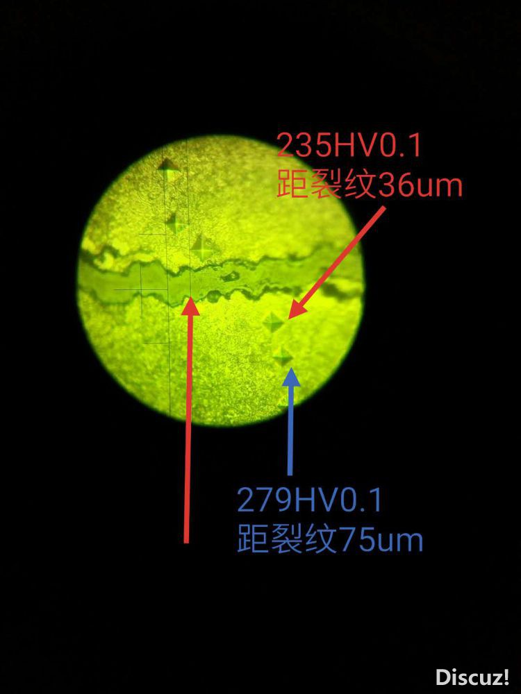

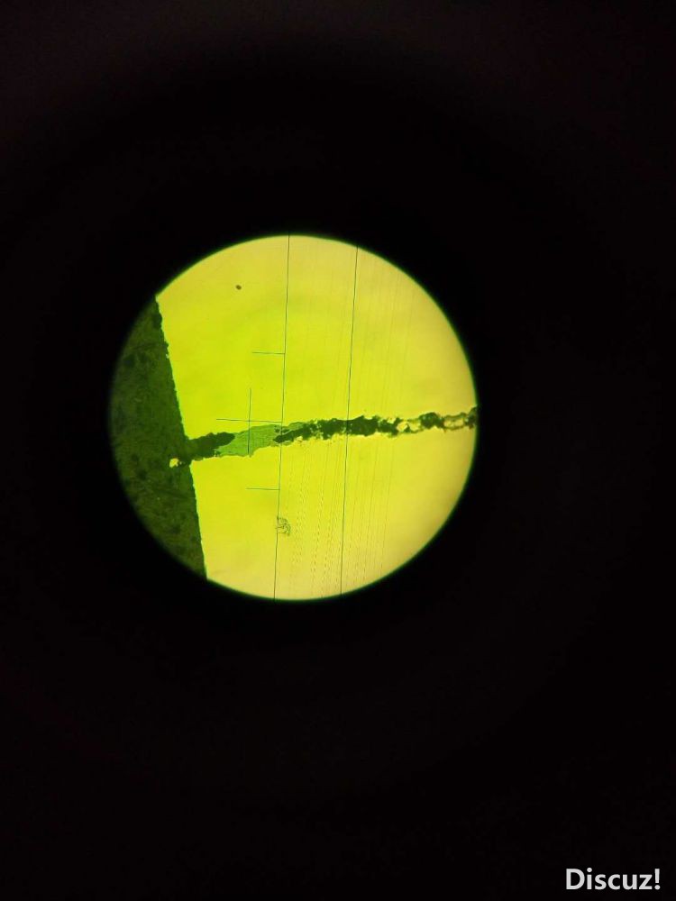

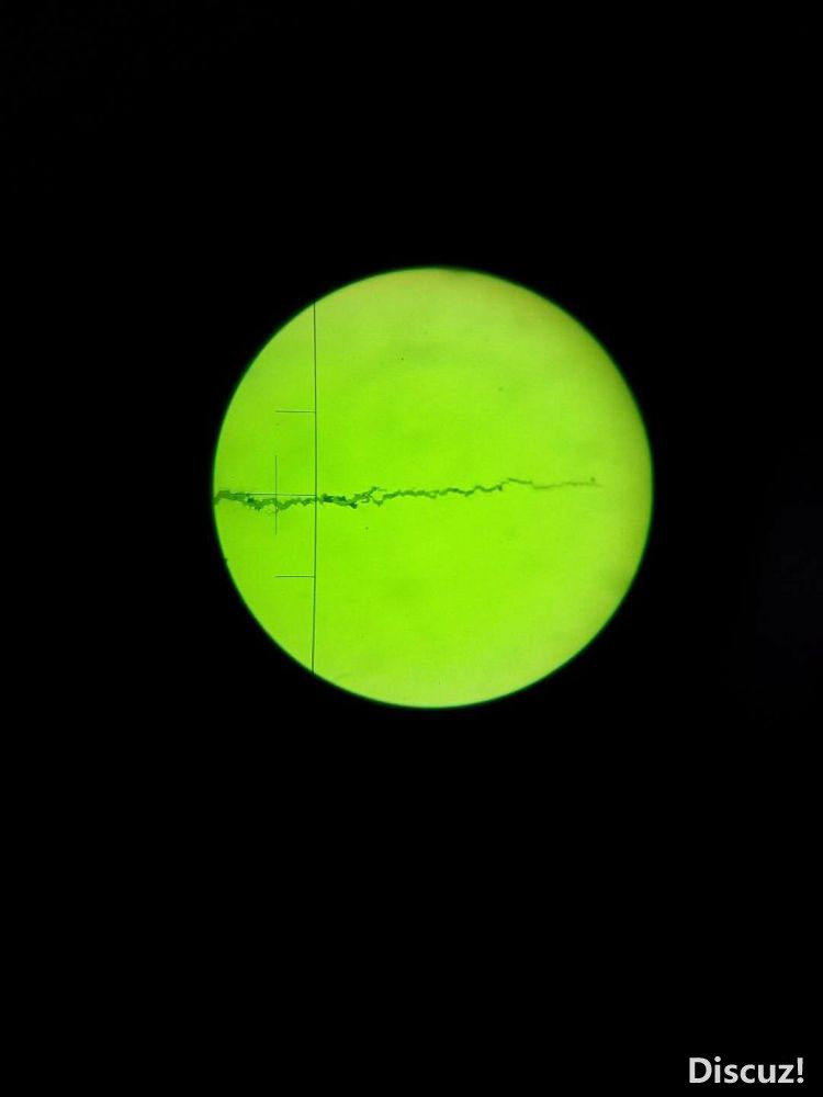

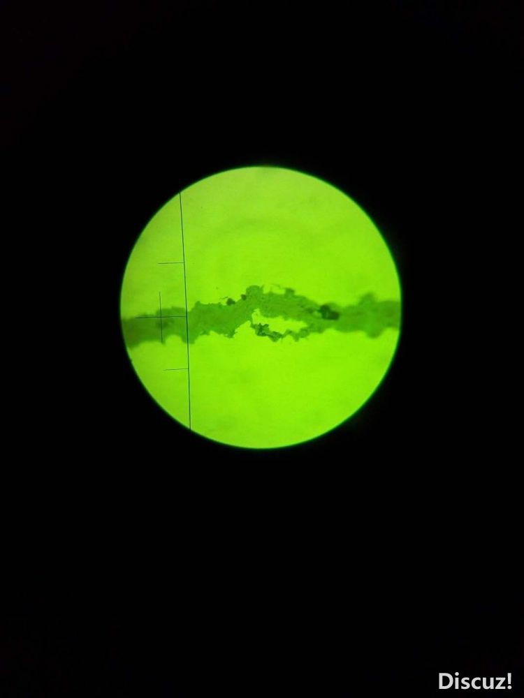

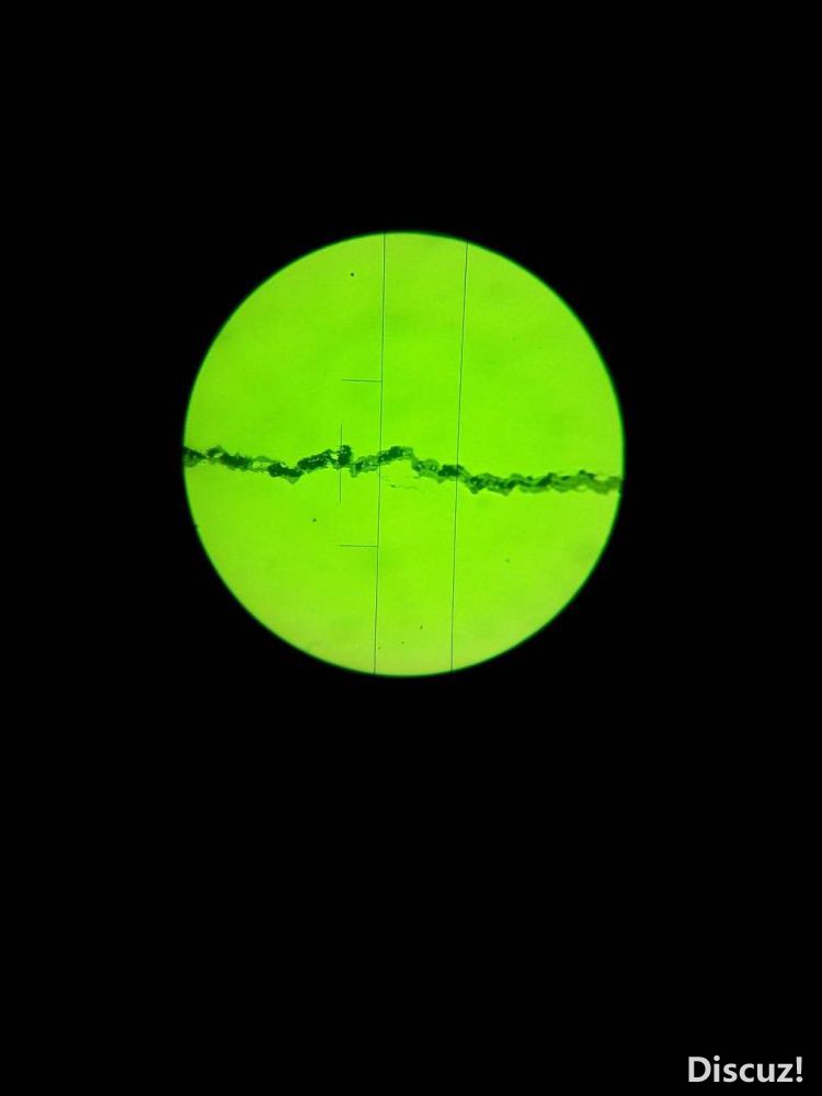

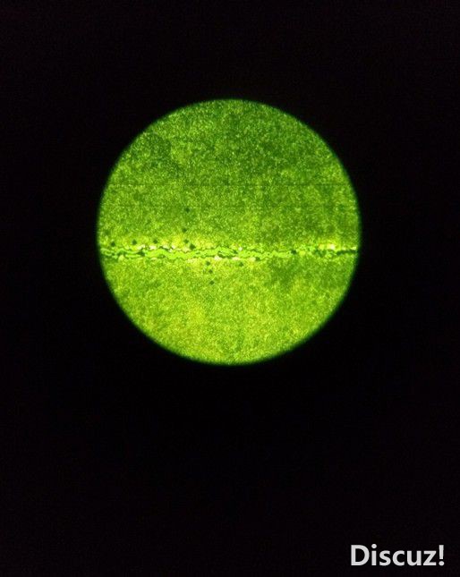

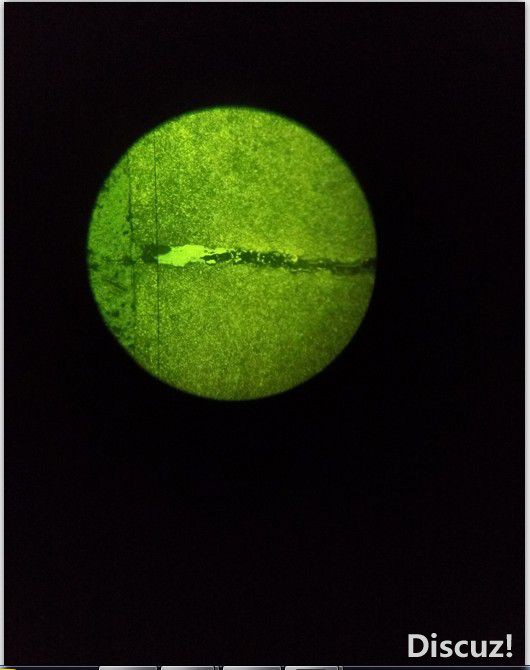

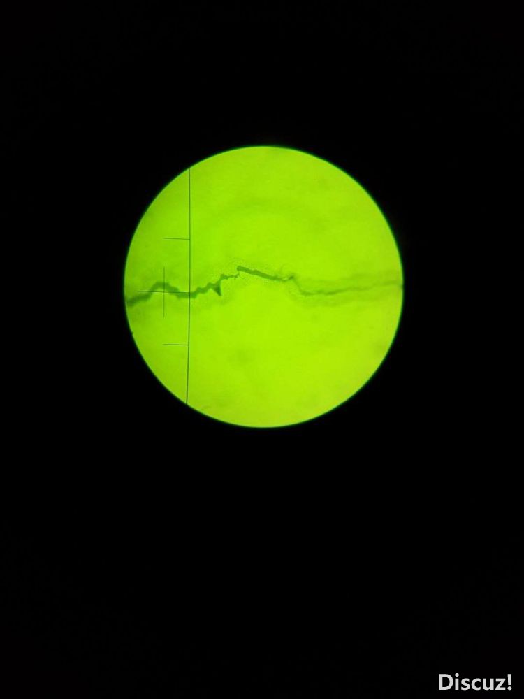

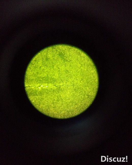

830℃盐炉加热---盐水淬火(浓度8%),,,之前干过多次,未见裂纹,,(显微镜不好用了,用维氏硬度计看的)
头--200x

微区硬度
微区硬度

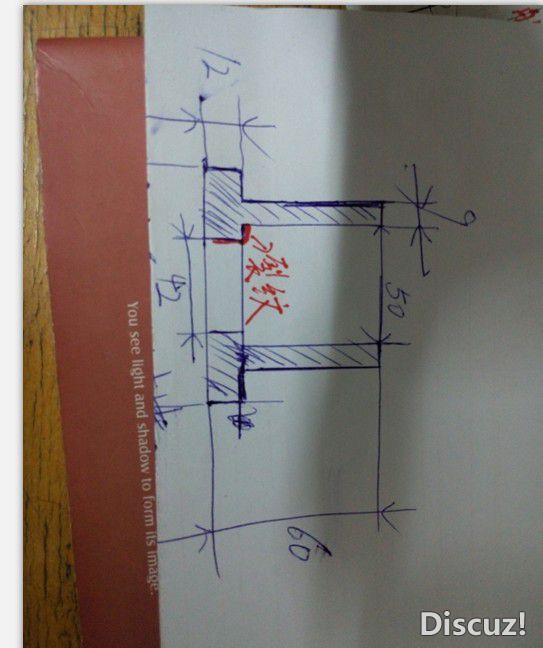

老师是不是可以判定为淬火开裂?工件尺寸在危险尺寸里面,,该如何避免啊,给提出一些意见吧,,这回我就要去刑场了

发表于 2018-11-16 08:53:50 | 显示全部楼层
最后一张硬度和金相来看,好像有脱碳嫌疑。但淬火裂纹的可能性更大,原因是多方面的,尺寸形状,原材料等。。换淬火介质吧

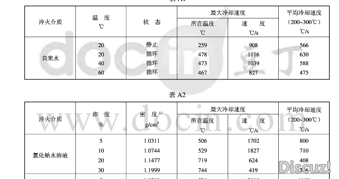

8%NaCl盐水,,盐水浓度与冷却速度有什么关系,车间有人建议加盐,我认为不用加盐了,盐水浓度高不是冷却速度越快吗

降低淬火温度减少开裂效果最明显,浓度在工艺控制范围之内就行。

NaCl冷却性能数据
