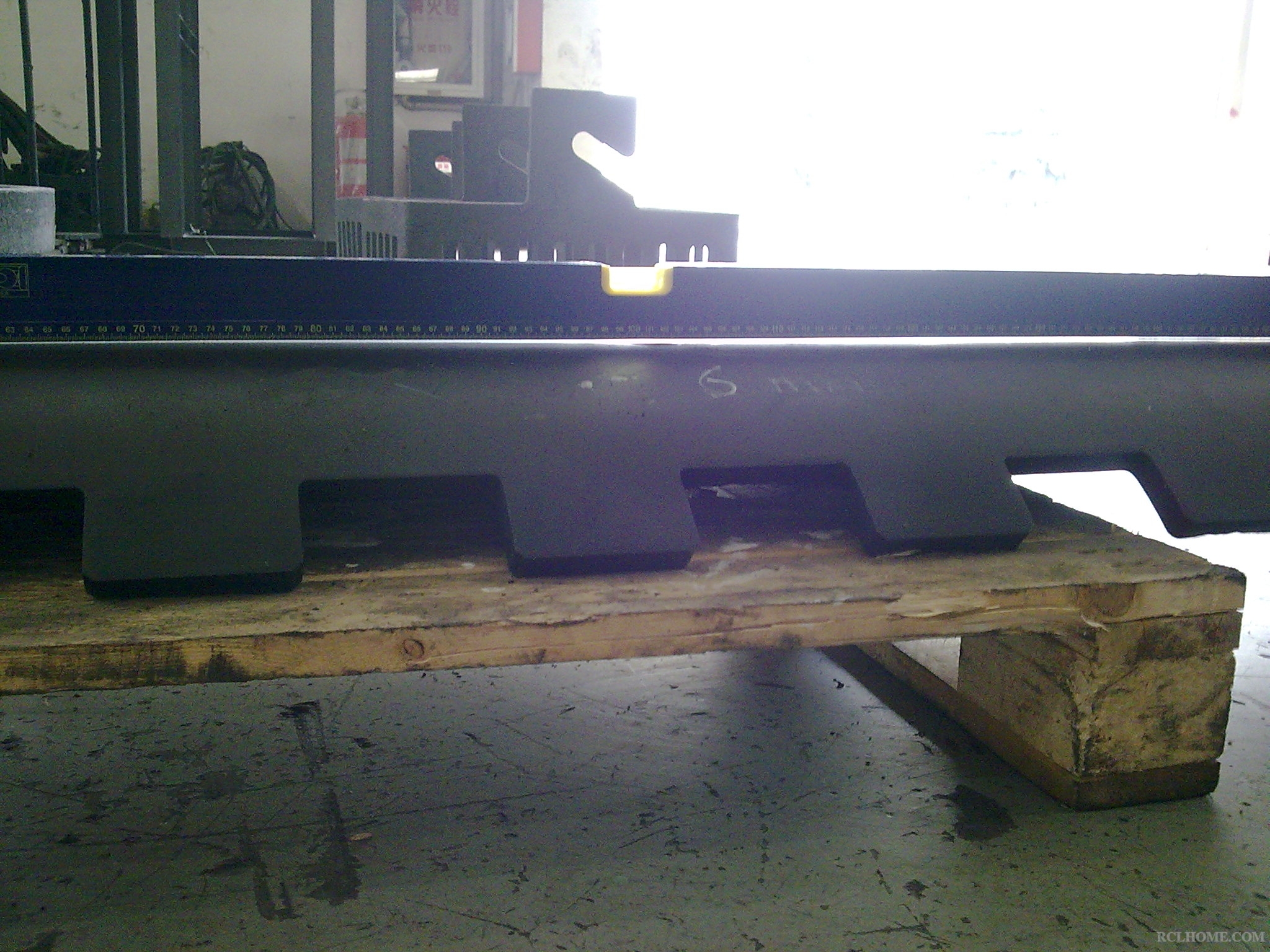

液体氮化的板类零件弯曲变形怎么这么大呢?
发表于 2013-4-30 20:51:12 | 显示全部楼层 |阅读模式
看看中间的弯曲变形

发表于 2013-5-1 02:30:50 | 显示全部楼层
毕竟要经过550C左右的加热,畸变是肯定有的。要变得小一些,还要注意预先热处理和去应力处理。
发表于 2013-5-1 08:07:41 | 显示全部楼层
消除热应力应该是主攻方向。
 楼主| 发表于 2013-5-1 22:39:19 | 显示全部楼层
前辈说的对极了。估计这个零件根本就没做过调质处理和去应力处理。
发表于 2013-5-2 15:19:16 | 显示全部楼层
cnszgong 发表于 2013-5-1 22:39
前辈说的对极了。估计这个零件根本就没做过调质处理和去应力处理。 ...
娃娃又被你忽悠了。
 楼主| 发表于 2013-5-3 20:30:33 | 显示全部楼层
吉祥如意 发表于 2013-5-2 15:19
娃娃又被你忽悠了。
这个问题我在大字报中已经说清楚了。
伪调质或者没调质。

 楼主| 发表于 2014-3-28 12:42:35 | 显示全部楼层
yangtianyu 发表于 2014-3-28 11:27
请介绍一下冷方式。具体工艺?
出现这样的结果,和热处理工艺关系不是很大。
这产品全委外加工的,在加工过程中有关(监理)人员有意或者无意的漏了热处理道序加工。最终酿成了这样的结果。
发表于 2014-6-1 10:38:40 | 显示全部楼层
龚工是经常做这种扇形板吗?
 楼主| 发表于 2014-6-1 16:56:27 | 显示全部楼层
小袁 发表于 2014-6-1 10:38
龚工是经常做这种扇形板吗?
做的不是很多。照片上的零件不是我们热处理的。
