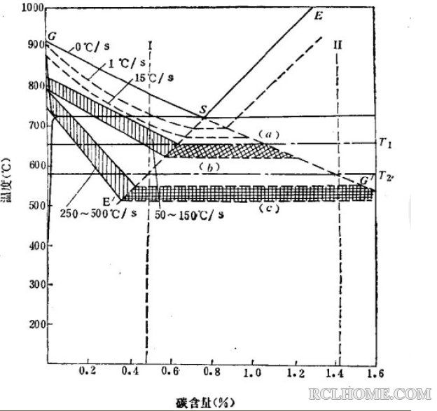

我这里先提一个问题:45钢可否通过等温处理抑制先析出铁素体而获得全伪共析组织---屈氏体。

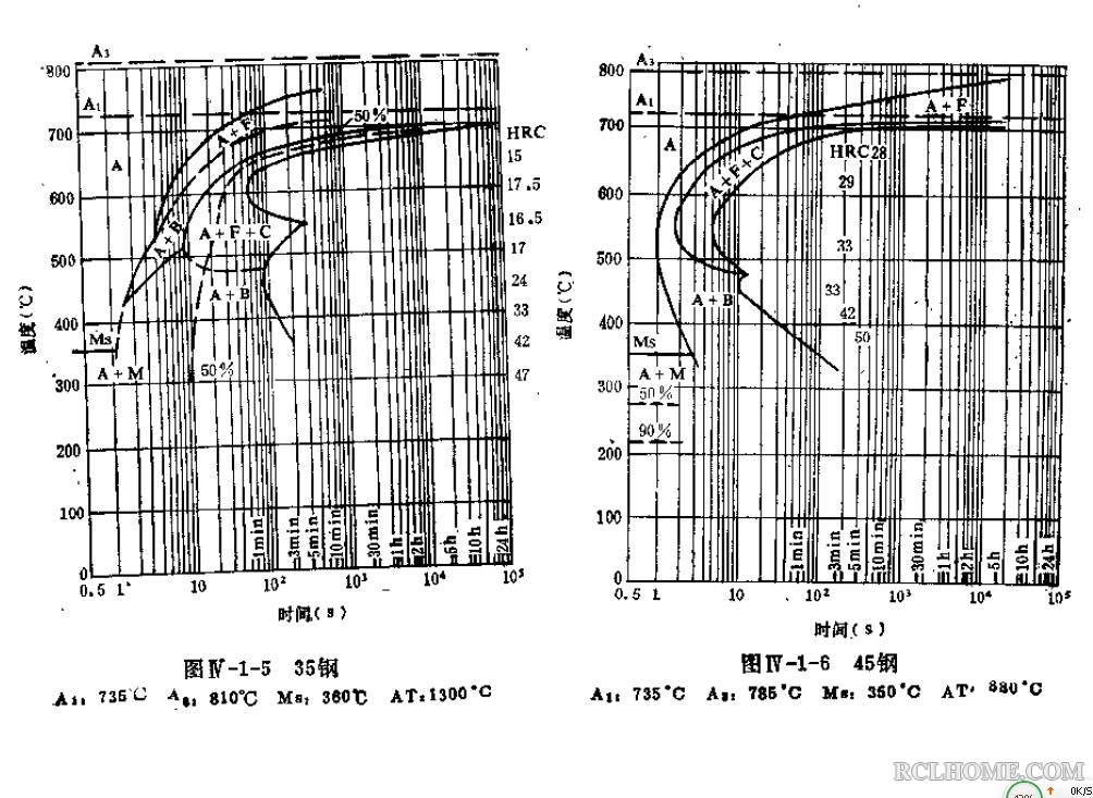

45钢ttt.JPG  ttt图是在空气炉中等温绘制的,加热温度越高,冷速越慢。试样从高温冷却到Acm线下方时间越长,很可能在Acm延长线上方短时等温,造成先共析铁素体析出。若在铅浴中等温同时试样足够薄0.2MM,情况可能完全不同。铁素体析出乃扩散转变,固体相变本身就比液态结晶多出了一个应变能,行核功大大增加,固态下扩散系数比液态小得多,这也是过冷奥实体等亚稳定相能够存在的原因。
这个图上,奥实体化温度越高,铁素体越是成包围圈,只能认为试样没有一步过冷到Acm线之下,而是在a3和acm延长线之间区域等温。

 ttt图是在空气炉中等温绘制的,加热温度越高,冷速越慢。试样从高温冷却到Acm线下方时间越长,很可能在 ...
“ttt图是在空气炉中等温绘制的”的依据?

核心是冷却速度。如果能够以淬火的速度冷却到ACM延长线下方等温,即可成功。呵呵
你那个ttt图上面的铁树体圈圈,时间上只能是在A3-Acm之间析出来的,可能是他试验条件不够,或者根本无法达到快速等温。

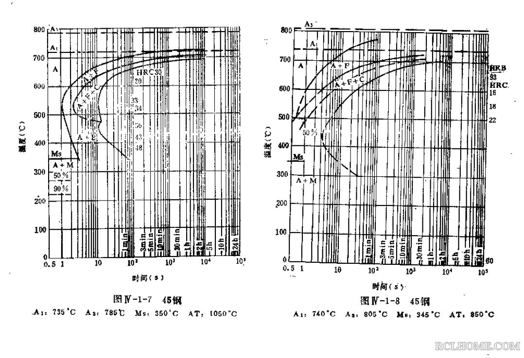

发表于 2013-5-8 14:54:16 | 显示全部楼层
搬运工 发表于 2013-5-8 14:48
那就不是TTT曲线了。。。。
大家看看这张图

发表于 2013-5-8 15:13:36 | 显示全部楼层
再说,过冷度加大引起2根析出线朝下偏移,越偏移越不会析出,冷速大到一定程度,a3,acm跑到a1下方去了,理论上也就失去了析出的动力。

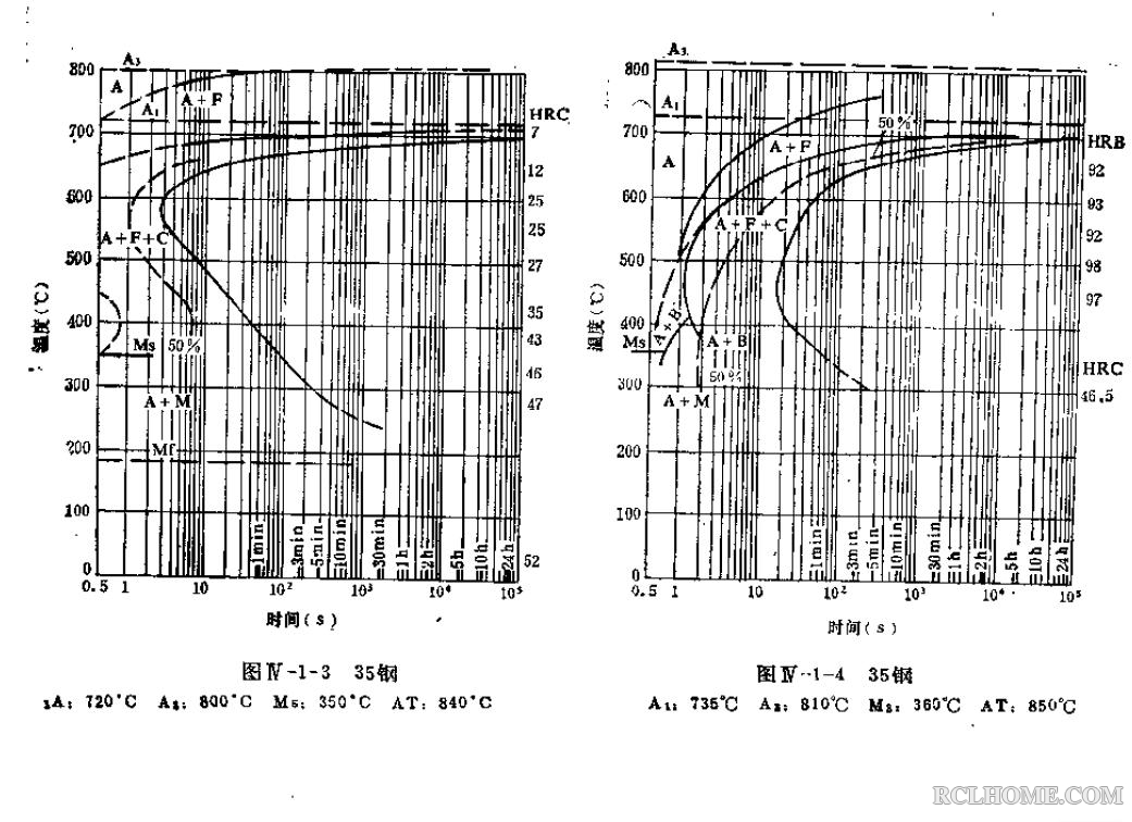

2谁可以上一个接近共析成分的亚共析钢的TTT图,这可以帮助我们分析。讨论问题。
3.几种不同形态的TTT图也劳哪位帮忙上传一下,同样可以帮助我们分析。讨论问题。

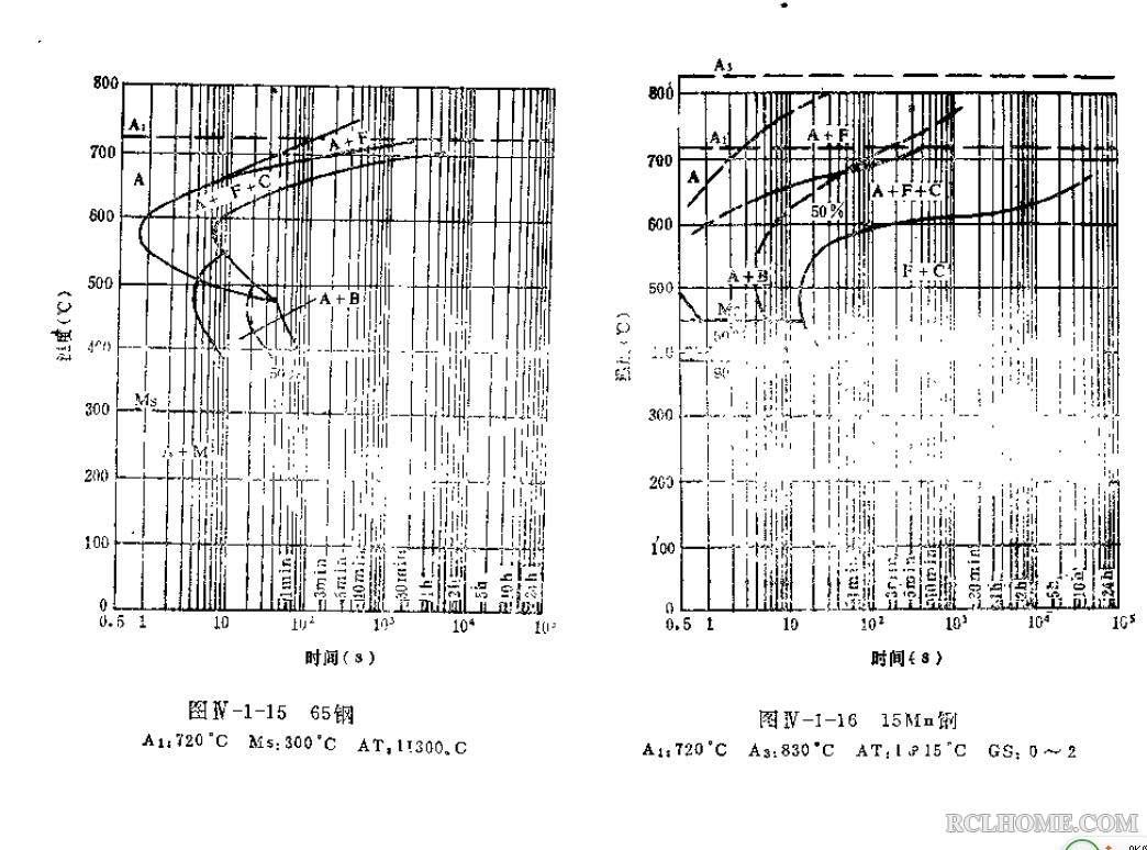

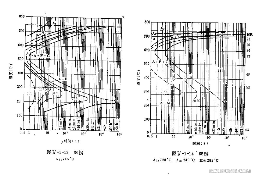

发表于 2013-5-8 21:01:26 | 显示全部楼层
搬运工 发表于 2013-5-8 17:06
1.快速达到等温温度是可以做到的。
2谁可以上一个接近共析成分的亚共析钢的TTT图,这可以帮助我们分析。 ...
搬运工 + 20 感谢上传!
 楼主| 发表于 2013-5-8 21:09:10 | 显示全部楼层
这个图能说明一些问题

 楼主| 发表于 2013-5-8 21:35:39 | 显示全部楼层
这说明越是接近共析成分的亚共析钢,析出铁素体量越少,越易形成伪共析组织。

发表于 2013-5-8 21:42:49 | 显示全部楼层
搬运工 发表于 2013-5-8 21:35
这说明越是接近共析成分的亚共析钢,析出铁素体量越少,越易形成伪共析组织。 ...
原理一样的,区别不过是A3到Acm的延长线之间的距离长短。越接近共析成分,等温到ACM线下方时间越短,等温也容易而已。都是靠快冷加上超短的过冷时间(降温时间短于铁树体行核孕育期)而已。

发表于 2013-5-8 21:44:29 | 显示全部楼层
有没有发现,同一个材料,奥实体化温度越高,等温图上铁树体析出越明显?
 楼主| 发表于 2013-5-8 21:52:07 | 显示全部楼层
fengfeng 发表于 2013-5-8 21:44
有没有发现,同一个材料,奥实体化温度越高,等温图上铁树体析出越明显? ...
对于亚共析钢,奥氏体化温度越高,鼻尖位置右移越多。

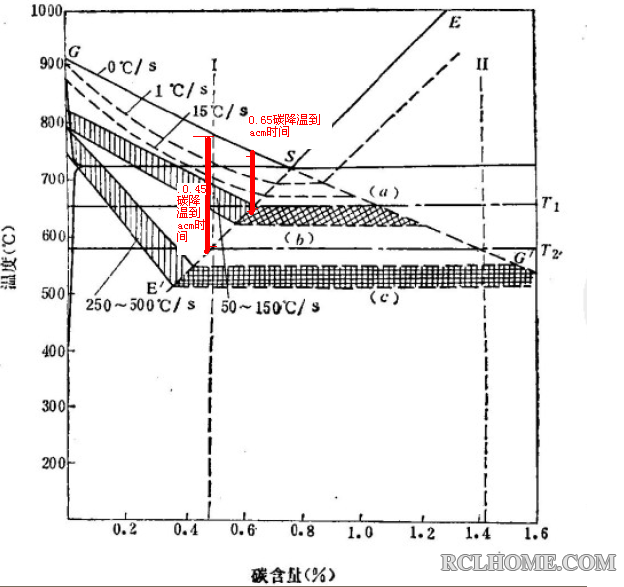

发表于 2013-5-8 22:08:44 | 显示全部楼层
先共析铁素体就是在红线所示降温过程中析出的。若能降到Acm线下方,则铁树体和渗碳体就都具备析出可能,这就是珠光体。呵呵

先共析铁素体就是在红线所示降温过程中析出的。若能降到Acm线下方,则铁树体和渗碳体就都具备析出可能, ...
TTT图中的先析出铁素体是在等温过程中形成的,与连续冷却转变不同。。。

发表于 2013-5-8 22:20:37 | 显示全部楼层
65号钢能够办到的,只要冷速够快,45号钢也能办到。原理并无不同。只要冷速够快。
ttt图只是记录了一种实验结果,受实验条件影响很大。

发表于 2013-5-8 22:25:16 | 显示全部楼层
搬运工 发表于 2013-5-8 22:19
TTT图中的先析出铁素体是在等温过程中形成的,与连续冷却转变不同。。。 ...
他一定是在acm延长线上方析出的。否则,acm延长线就失去了意义。
具体等温温度可以在acm上方,也可以在acm下方,这要对图看了。

 楼主| 发表于 2013-5-8 22:31:35 | 显示全部楼层
具体等温温度可以在acm上方,也可以在ac ...
我是说TTT图中的铁素体不是降温过程中析出的,而是在温度降至等温温度后的等温过程中析出的。

发表于 2013-5-8 22:35:02 | 显示全部楼层
搬运工 发表于 2013-5-8 22:31
我是说TTT图中的铁素体不是降温过程中析出的,而是在温度降至等温温度后的等温过程中析出的。 ...
如果等温温度在acm线下方,那就是试验结果有问题。acm延长线就是渗碳体析出线阿。
