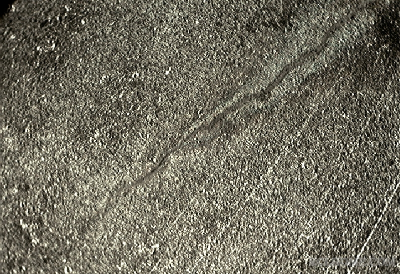

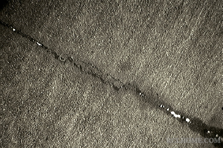

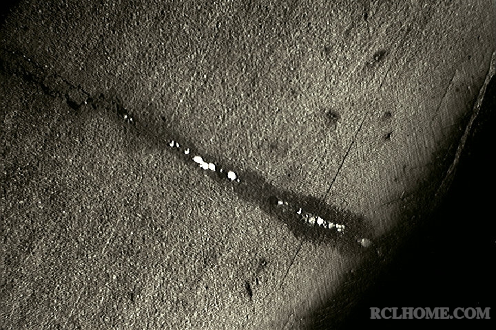

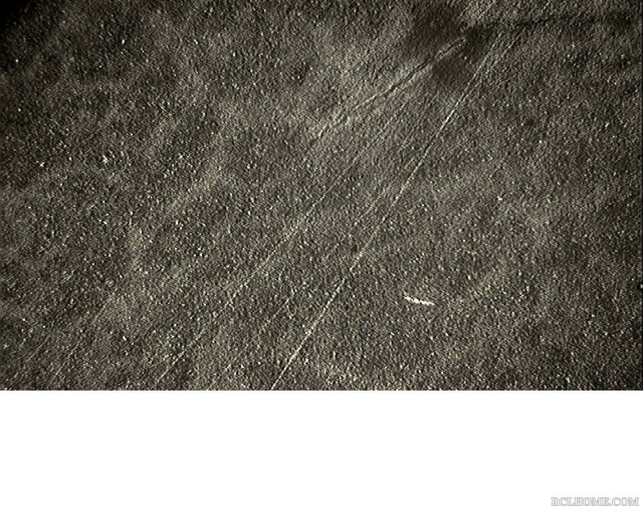

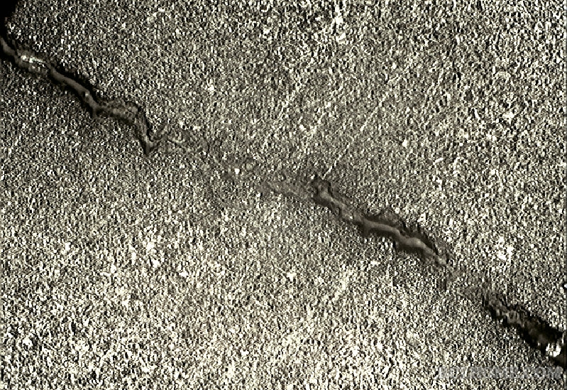

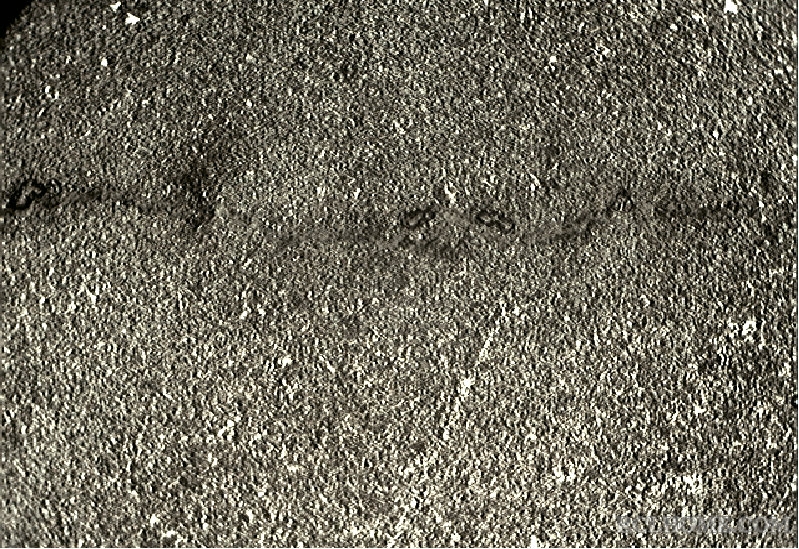

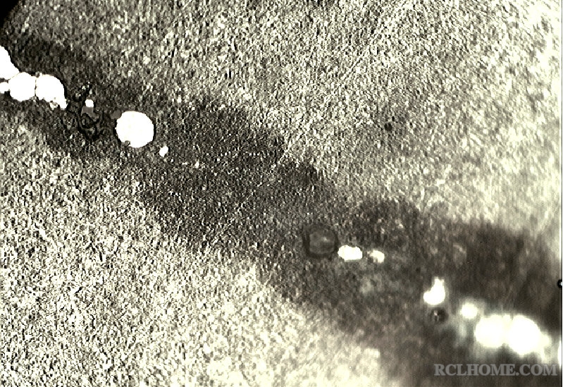

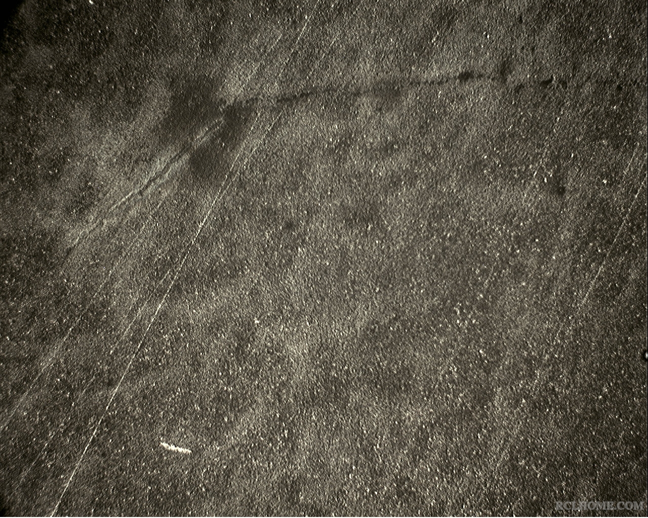

材质:42CrMo
工艺:锻件-------调质-------中频感应淬火
裂纹出现位置:M55螺纹处轴向裂纹
裂纹图片为内表面
100X
图1边缘.jpg 边缘
图2中间.jpg 中间
图3末端.jpg 末端
图4末端.jpg 末端
400X
图8边缘.jpg 边缘
图7中间.jpg 中间
图6中间.jpg 中间
图5末端.jpg 末端

飘飘:最后一张图片处,能否上两张高倍图片。
 楼主| 发表于 2013-5-10 14:47:56 | 显示全部楼层
尹工,检测设备有限!
图片的前四张是100X,后四张是400X.
不明白的是后400X的图片中间的裂纹图片:裂纹好像有间断、而末端(最后一张)也就是裂纹末端(内部)比中间裂纹还明显;
我分析:是不是原来零件内部有锻造裂纹,中频感应淬火后应力释放造成!

发表于 2013-5-13 19:49:24 | 显示全部楼层
我说淬火后冷却裂纹可以么,淬火裂纹形貌刚直,应力裂纹形貌有小块金属夹杂在裂纹中
吉祥如意 + 10 新手奖励
发表于 2013-5-13 22:43:10 | 显示全部楼层
 楼主| 发表于 2013-5-14 09:45:59 | 显示全部楼层
笑颜 发表于 2013-5-13 19:49
我说淬火后冷却裂纹可以么,淬火裂纹形貌刚直,应力裂纹形貌有小块金属夹杂在裂纹中 ...
这个“应力裂纹形貌有小块金属夹杂在裂纹中”可以解释一下吗?

或有图片资料,文档资料也可以? ...
金属夹杂版主是指那些白色的东西吗?你产品是线切割的吗?如果是那就是切割钼残留的,我认为是淬火裂纹.
发表于 2013-5-15 09:12:35 | 显示全部楼层
来张没有腐蚀的

发表于 2013-5-15 16:33:57 | 显示全部楼层
从倒数第三张图片看,像是原来就有裂纹,由于高中频加热时的尖角效应,产生熔化,最后形成的相似焊接样的东西。
随风飘飘 + 10 感谢交流!
 楼主| 发表于 2013-5-15 16:46:34 | 显示全部楼层
草原的风 发表于 2013-5-15 16:33
从倒数第三张图片看,像是原来就有裂纹,由于高中频加热时的尖角效应,产生熔化,最后形成的相似焊接样的东 ...
您说的熔化处的金相好像没有问题,求解?

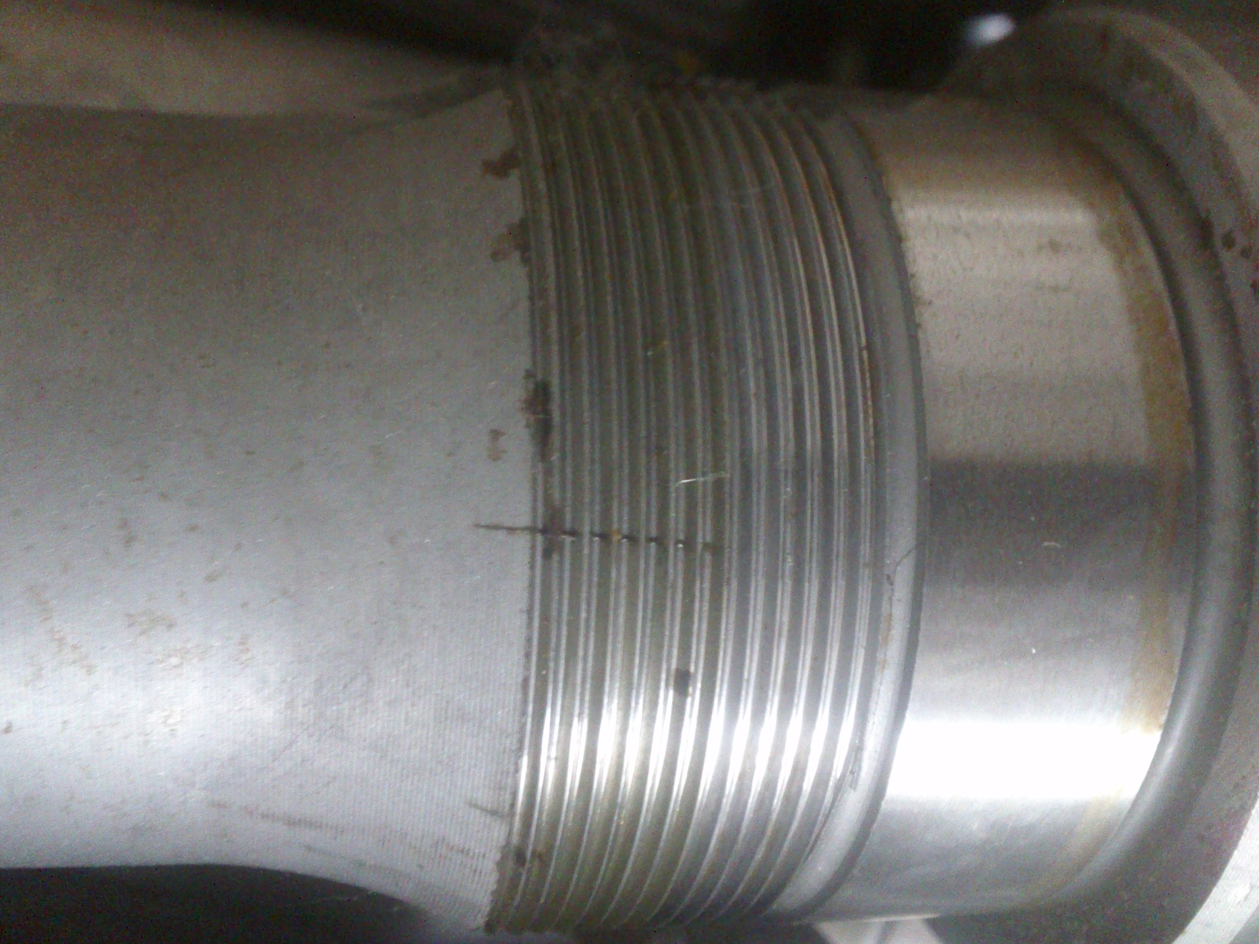

发表于 2013-5-15 23:31:49 | 显示全部楼层
 楼主| 发表于 2013-5-16 07:07:40 | 显示全部楼层
qibao9891 发表于 2013-5-15 23:31

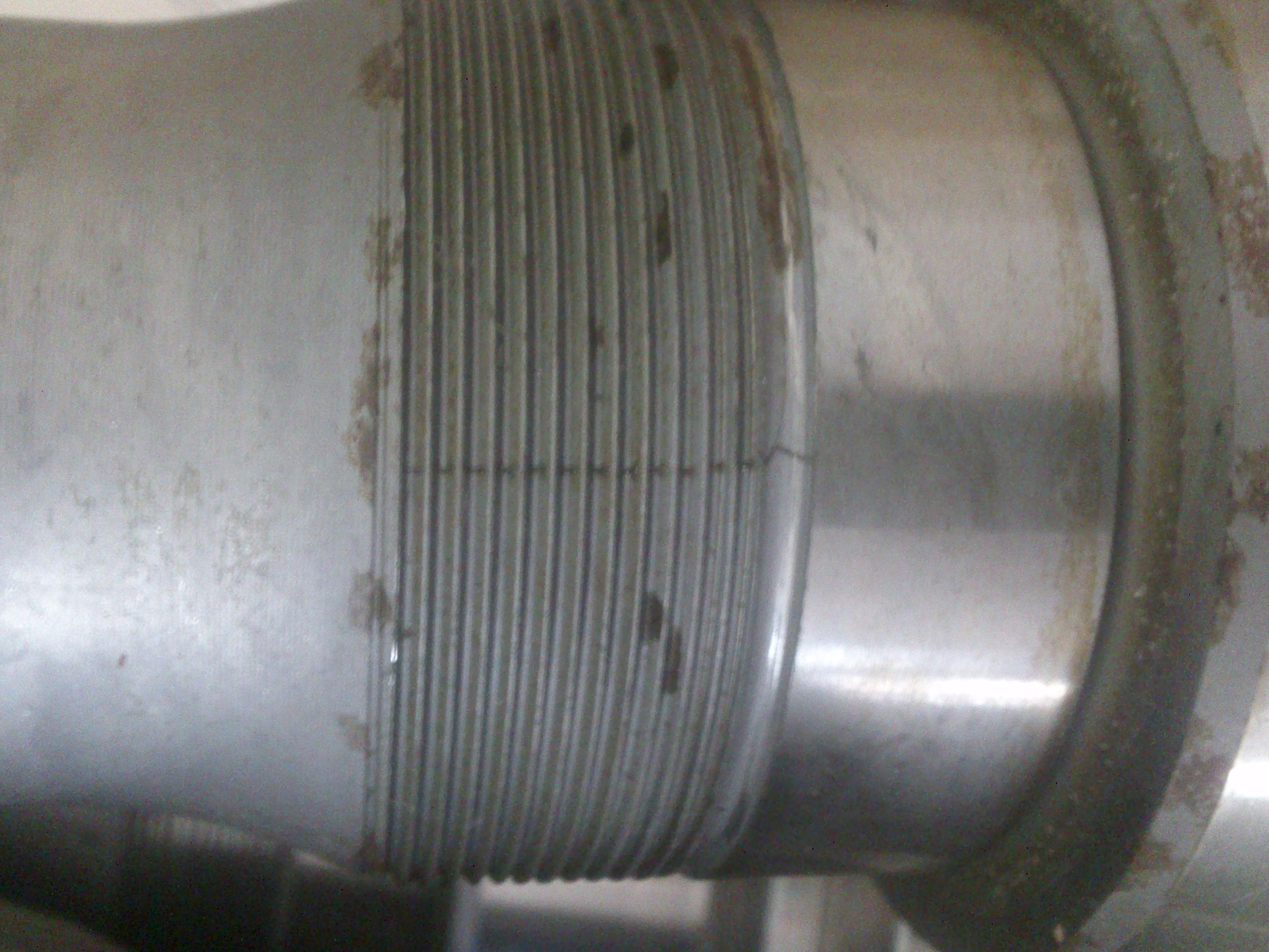

调质硬度多高?能不能上张宏观零件的图片看看裂纹位置?
调质硬度24-28HRC,图片拍后上传。
 楼主| 发表于 2013-5-16 08:23:03 | 显示全部楼层
发表于 2013-5-16 19:59:08 | 显示全部楼层
 楼主| 发表于 2013-5-17 07:21:34 | 显示全部楼层
qibao9891 发表于 2013-5-16 19:59
高频区域的位置是哪里?
回豹工,工件全部中频淬火,除法兰盘外。
发表于 2013-5-17 23:24:00 | 显示全部楼层
 楼主| 发表于 2013-5-18 07:26:15 | 显示全部楼层
qibao9891 发表于 2013-5-17 23:24
很有意思,居然牙底裂了,牙顶还是完好的。
没想出来是什么原因,不过可以猜一下。
专家分析的有些道理!
发表于 2013-5-18 17:01:38 | 显示全部楼层
随风飘飘 发表于 2013-5-18 07:26
专家分析的有些道理!
同样的淬火方式,为什么有裂有不裂,并且裂纹是在无应力集中的部位,应该考虑是材料的问题。
随风飘飘 + 10 感谢交流!
 楼主| 发表于 2013-5-18 17:39:56 | 显示全部楼层
所以因为 发表于 2013-5-18 17:01
同样的淬火方式,为什么有裂有不裂,并且裂纹是在无应力集中的部位,应该考虑是材料的问题。 ...
我分析是锻造问题!

我是看20楼的宏观图片这样想的!
吉祥如意 + 10 眼睛还没太花。
发表于 2013-5-18 19:53:16 | 显示全部楼层
所以因为 发表于 2013-5-18 19:46
我是看20楼的宏观图片这样想的!
太感谢你了。我一直没看见过20楼的图片,只看了楼主的图片。
是内裂,不是表面裂纹。
同意你的说法:材料问题。但是,仍需要金相图片。

发表于 2013-5-21 08:31:06 | 显示全部楼层
产品如果中高频出现裂纹最好验证是否是材料问题,调整一下淬火的功率与加热时间,使淬火温与加热时间减小如原层深要求为3mm,现给他做到2mm如果还裂那就不是淬火问题了,前面发的图看上去我个人认为是淬火裂纹.多褒贬不一 下功率与线圈和产品的距离,锻造或多或少都是存在一定的缺陷,但一般锻造内部开裂的机率还是很小.

发表于 2013-12-10 23:33:45 | 显示全部楼层
图片中夹杂的白色东东,个人认为是制样过程中,抛光产生的污染。至于裂纹原因说不清楚。都是在齿根处出现,不排除原材料有发纹缺陷,遗传到滚丝过程中产生。
 楼主| 发表于 2013-12-11 09:30:03 | 显示全部楼层
菜花村咕咚 发表于 2013-12-10 23:33
图片中夹杂的白色东东,个人认为是制样过程中,抛光产生的污染。至于裂纹原因说不清楚。都是在齿根处出现, ...
白色东东确实不是夹杂物,可能是抛光物等,原材料的发纹如何检测!
