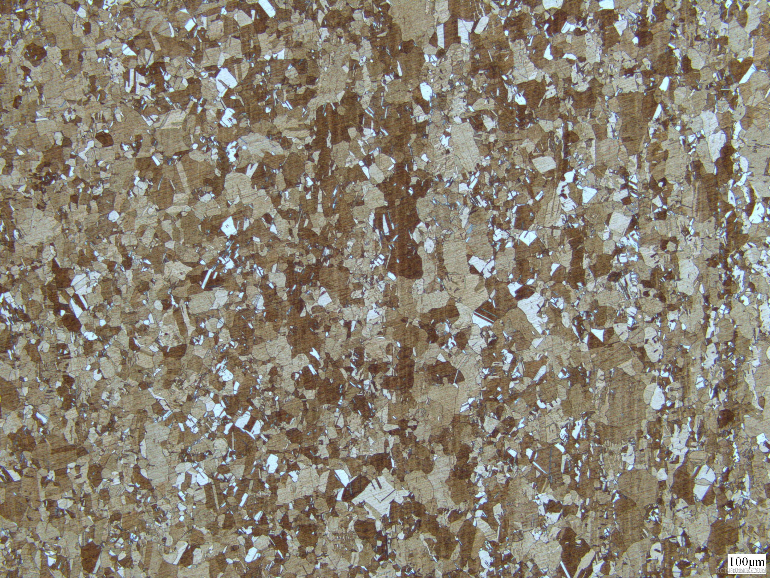

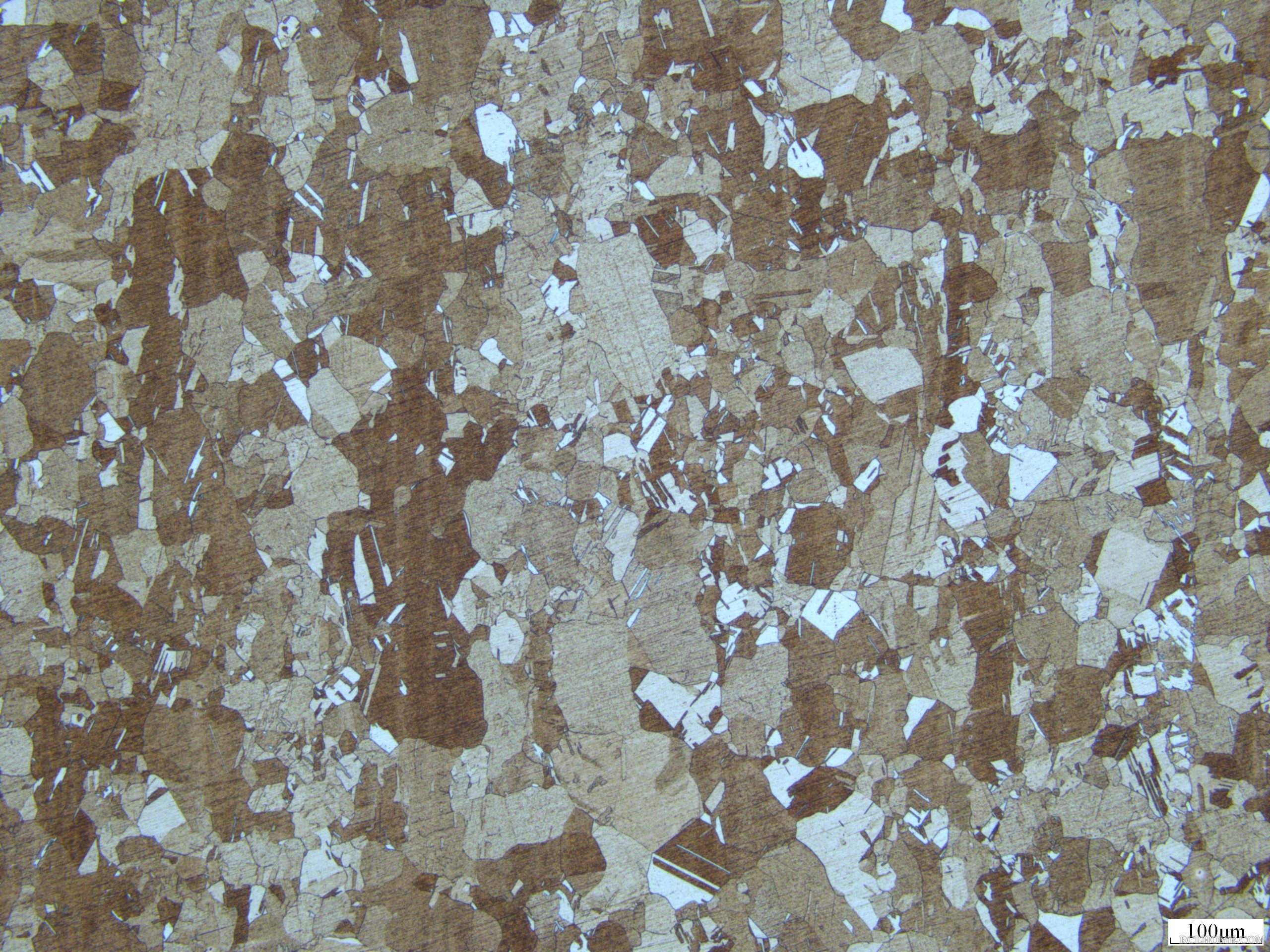

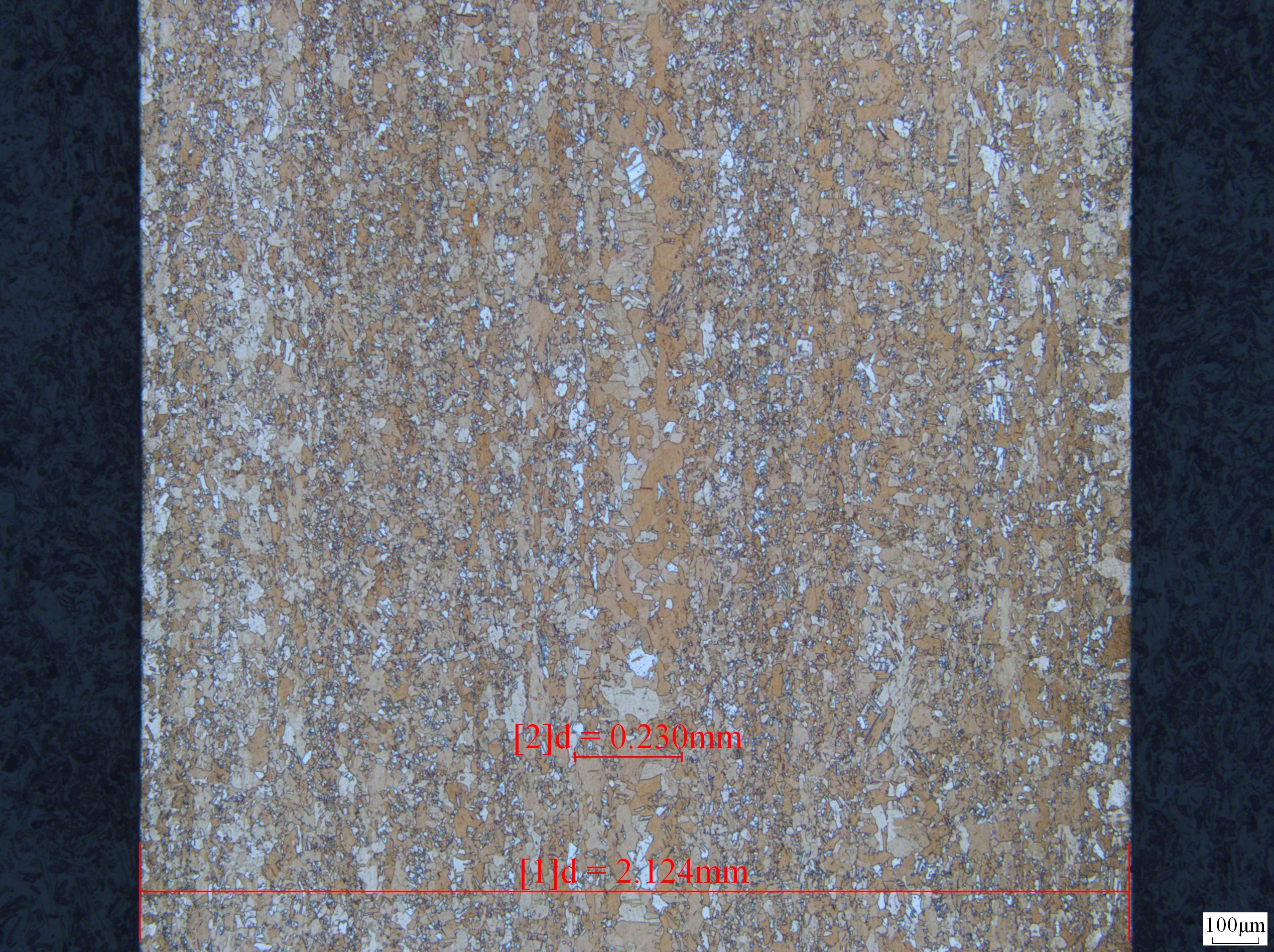

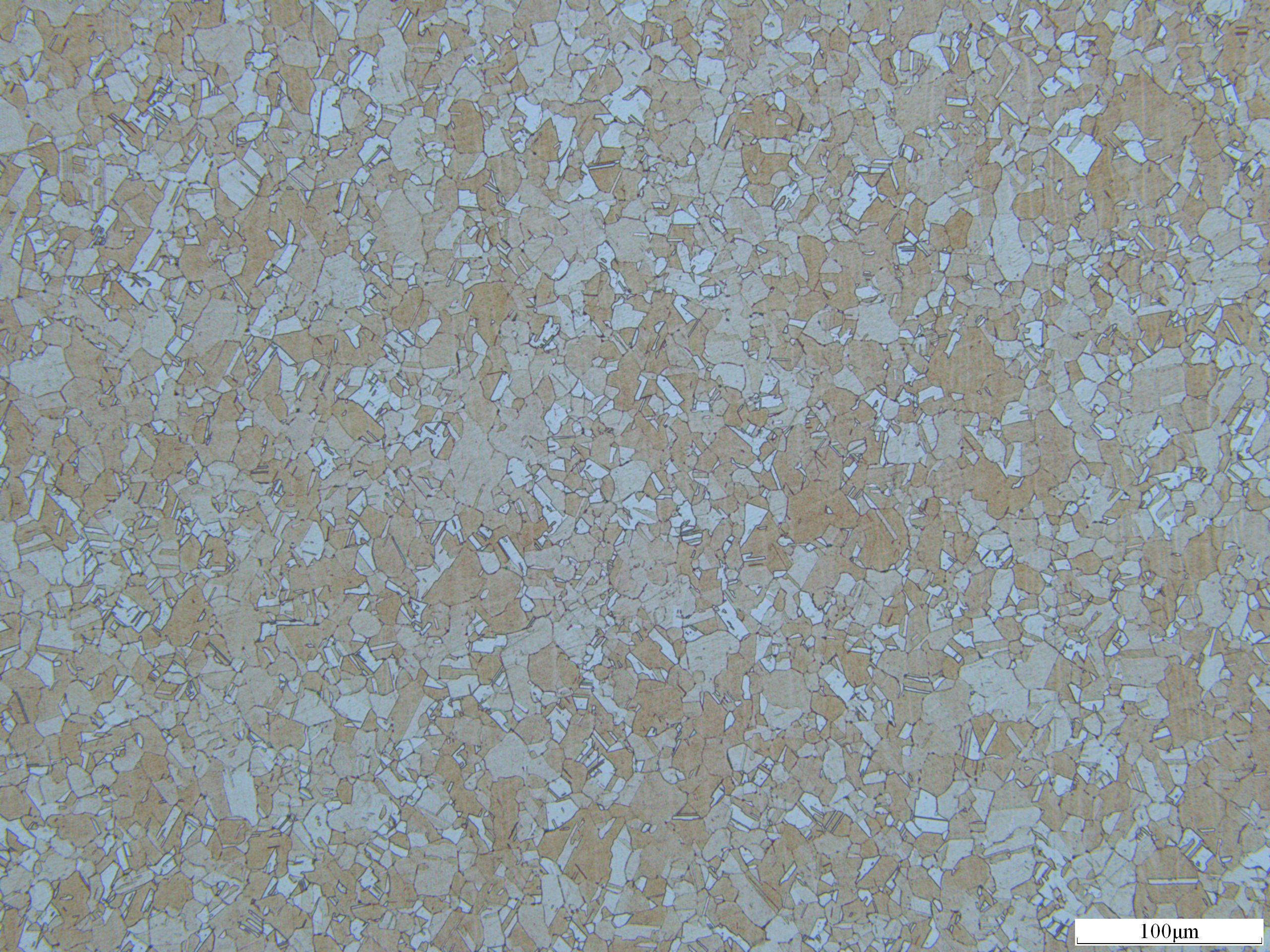

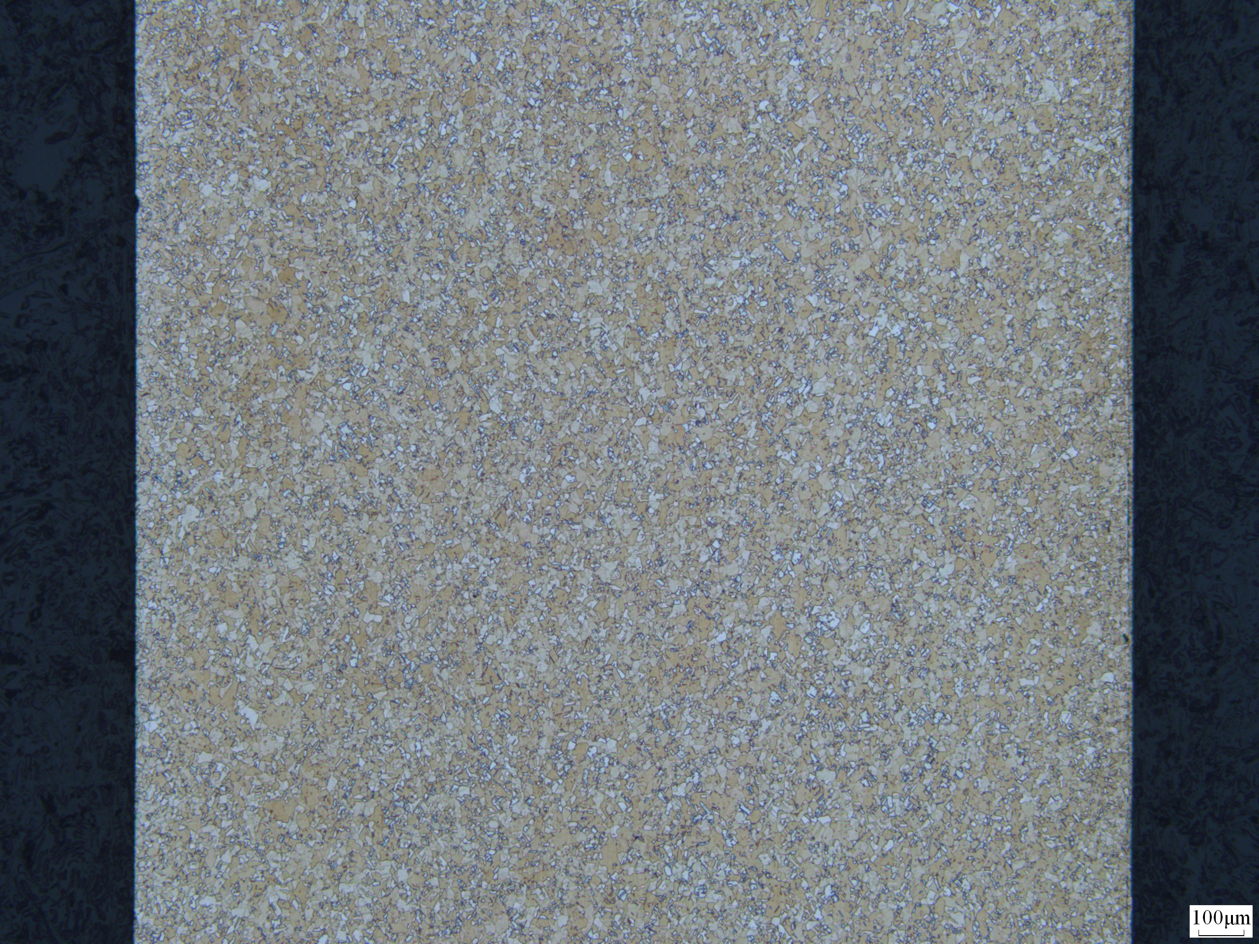

国产紫铜,轧制后再结晶退火。
横截面全貌50x:
放大一点,从左至右100x

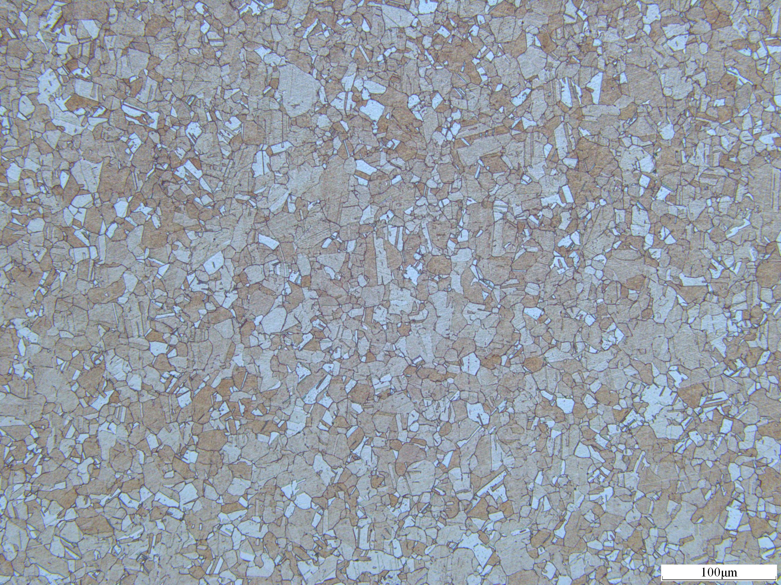

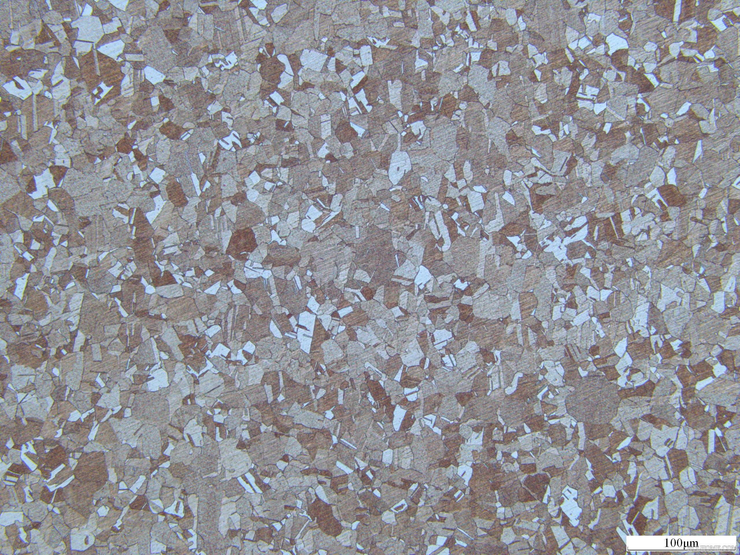

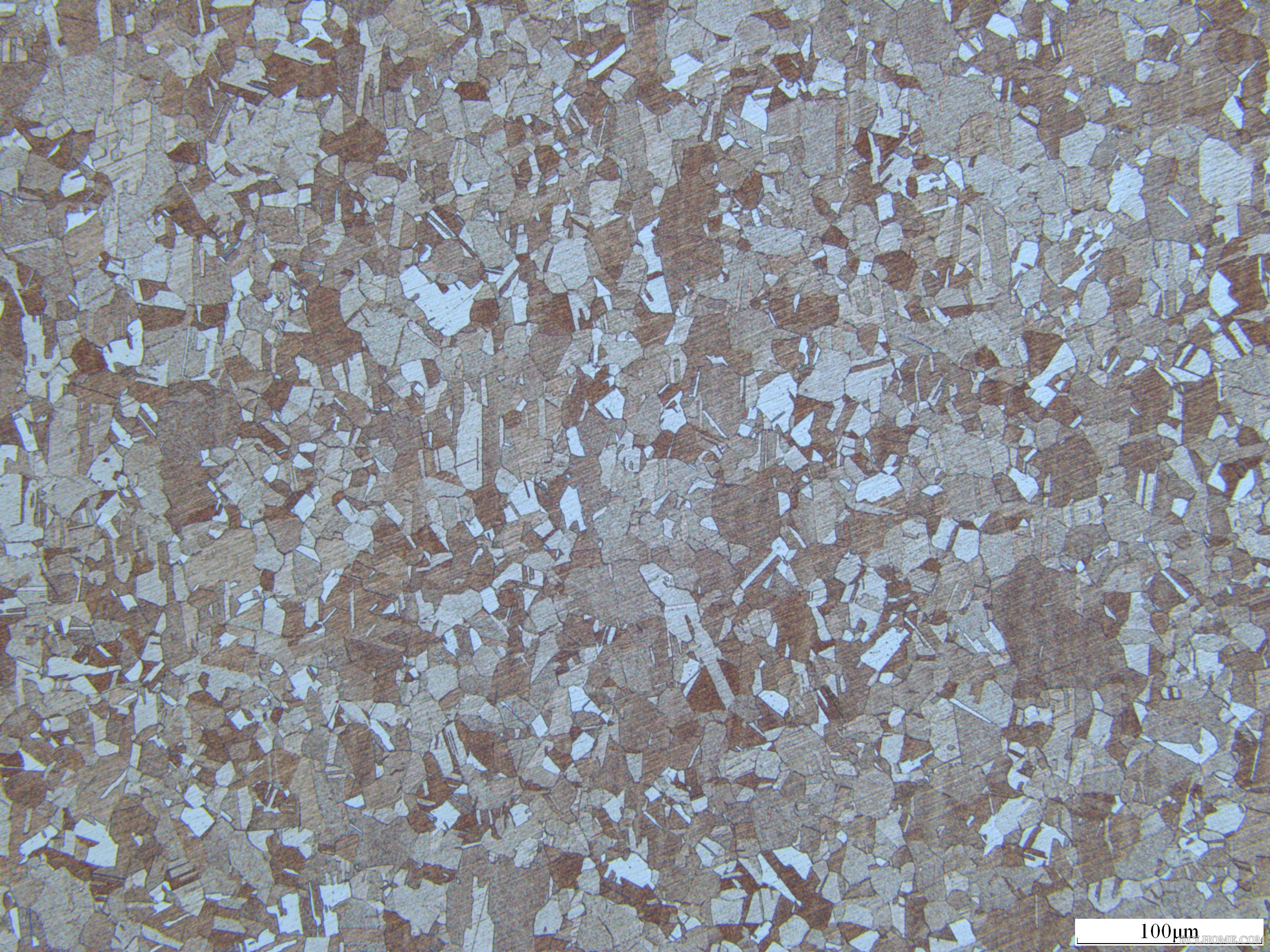

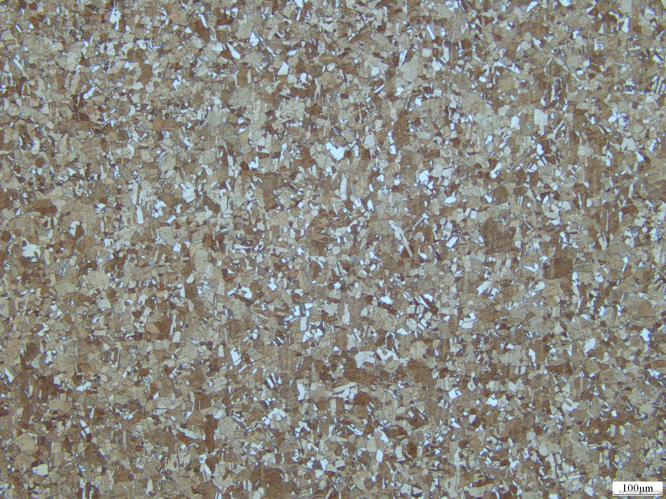

相同的东西,进口50x:
200x:

组织均匀啊!我们的就有偏析!

我很想知道一下,大家对差的前因后果分析的情况。比如轧制方面;再结晶退火方面...。
发表于 2013-5-18 10:02:12 | 显示全部楼层
有色我是一窍不通,不过铁匠不怕错,我来猜一猜,国产的中间晶粒和两侧相比,大小差别很大,且有带状特征,铁匠猜是因为轧制时变形量不够,截面上有的地方变形量很小,这些晶粒在再结晶退火时,由于形变量不足,无法再结晶,而变形量足够的晶粒就在再结晶过程中把这些小变形量晶粒吞并后长大了。
发表于 2013-5-18 10:18:11 | 显示全部楼层
aaron01 发表于 2013-5-18 10:02
有色我是一窍不通,不过铁匠不怕错,我来猜一猜,国产的中间晶粒和两侧相比,大小差别很大,且有带状特征, ...
另外,铜及铜合金对温度非常敏感,晶粒长大在某一温度会出现急剧长大的现象。
因此,再结晶退火温度的控制是非常的重要的。
发表于 2013-5-18 10:59:34 | 显示全部楼层
因此,再结晶退火温度的控 ...
不要说铜了,我做的SPCC材料再结晶退火,对温度均匀性要求也非常高,除了温度以外,时间都很重要

 楼主| 发表于 2013-5-20 21:15:17 | 显示全部楼层

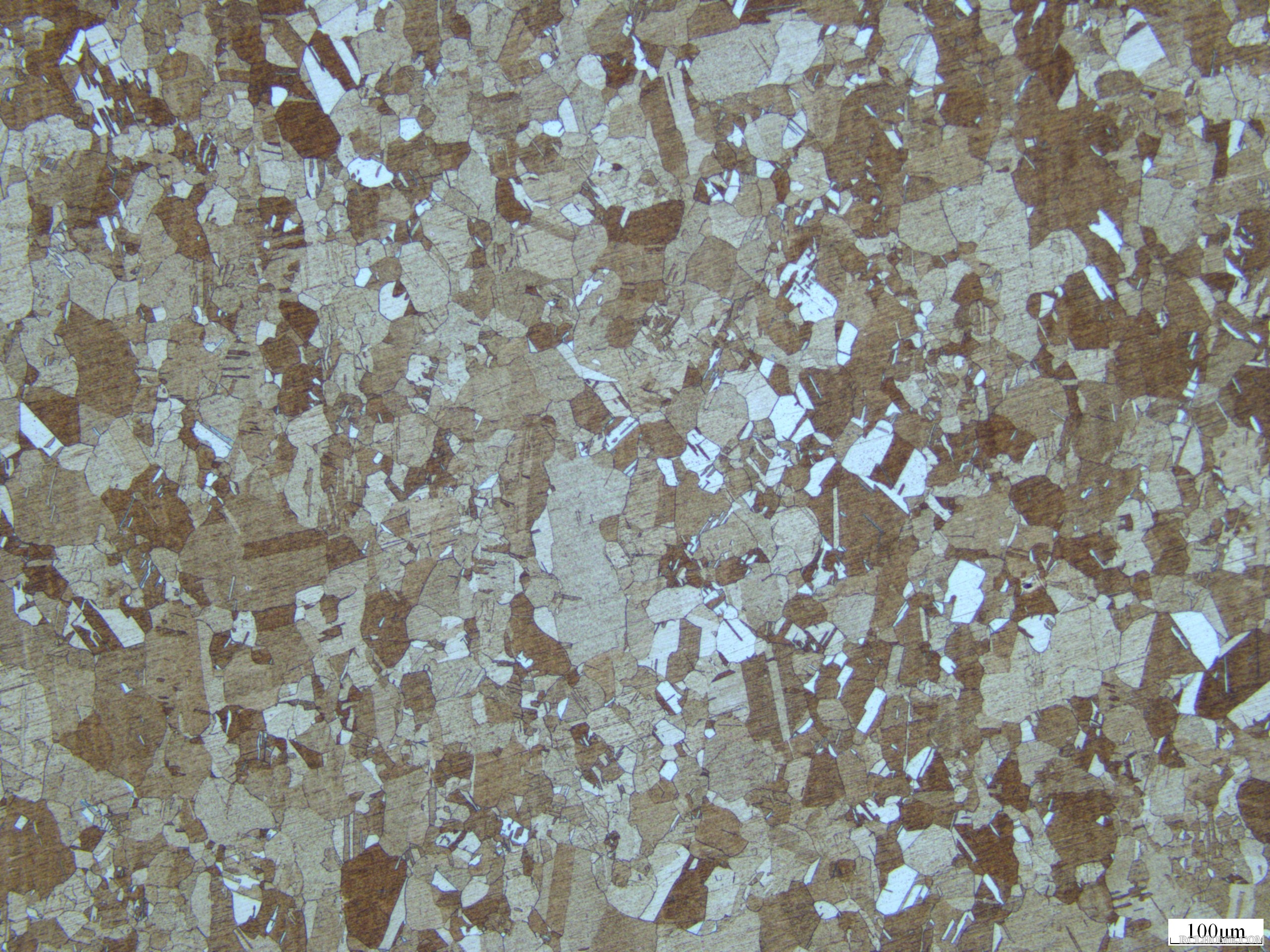

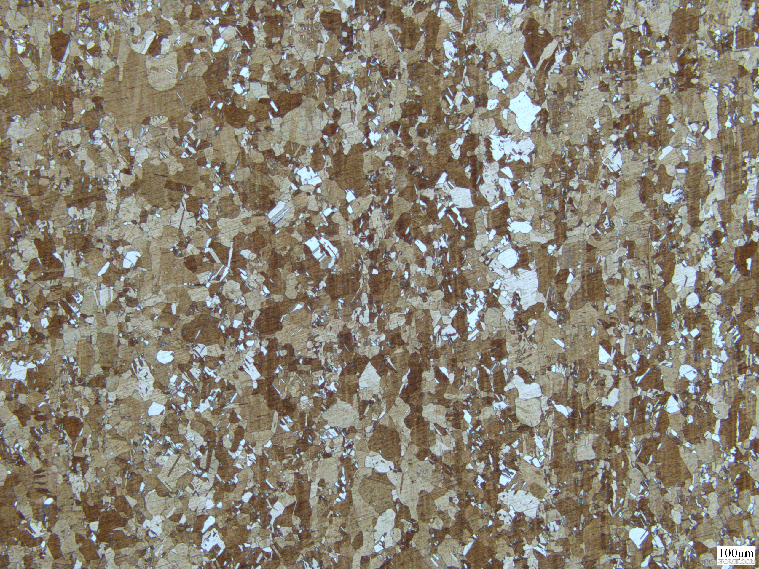

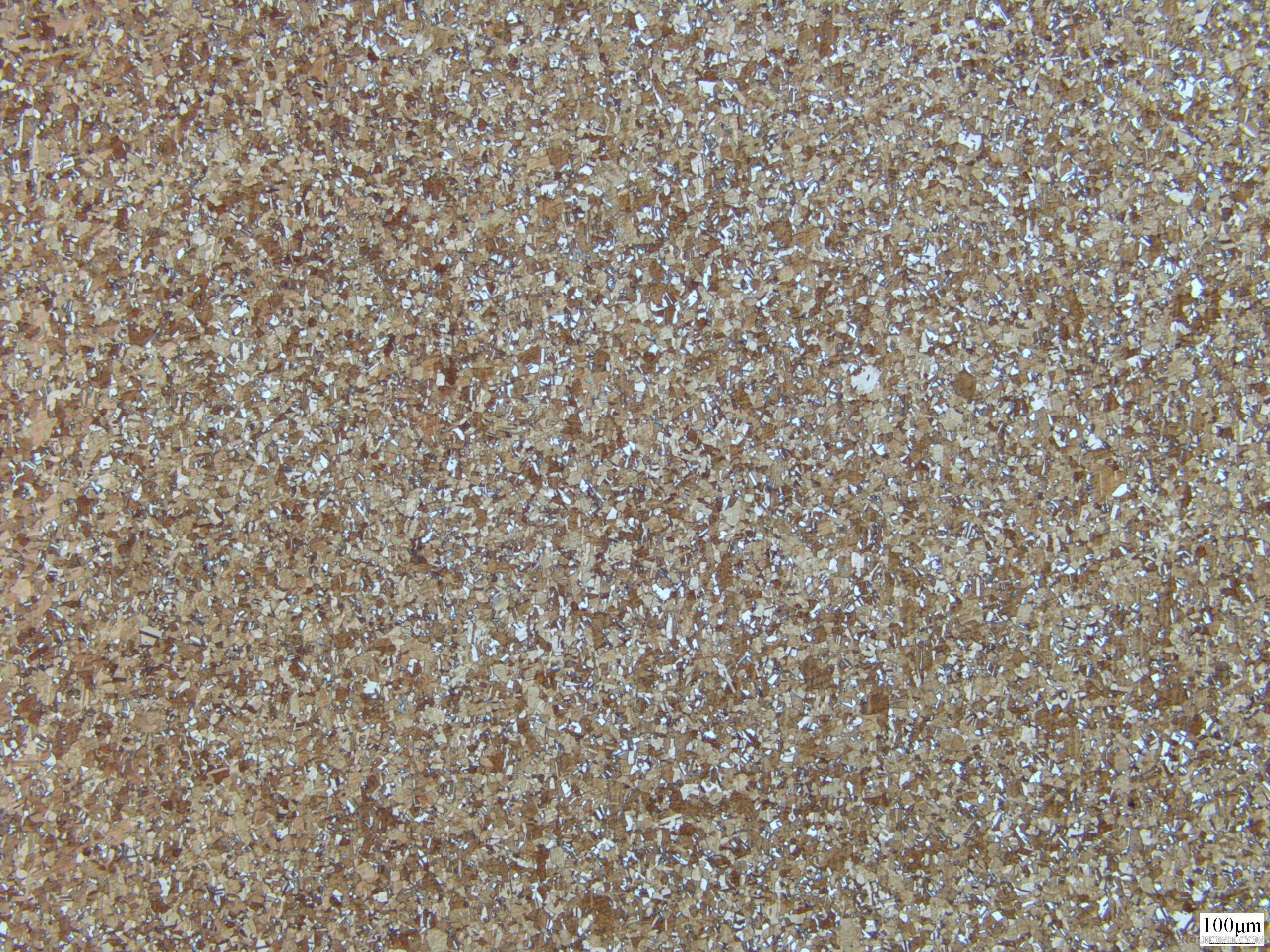

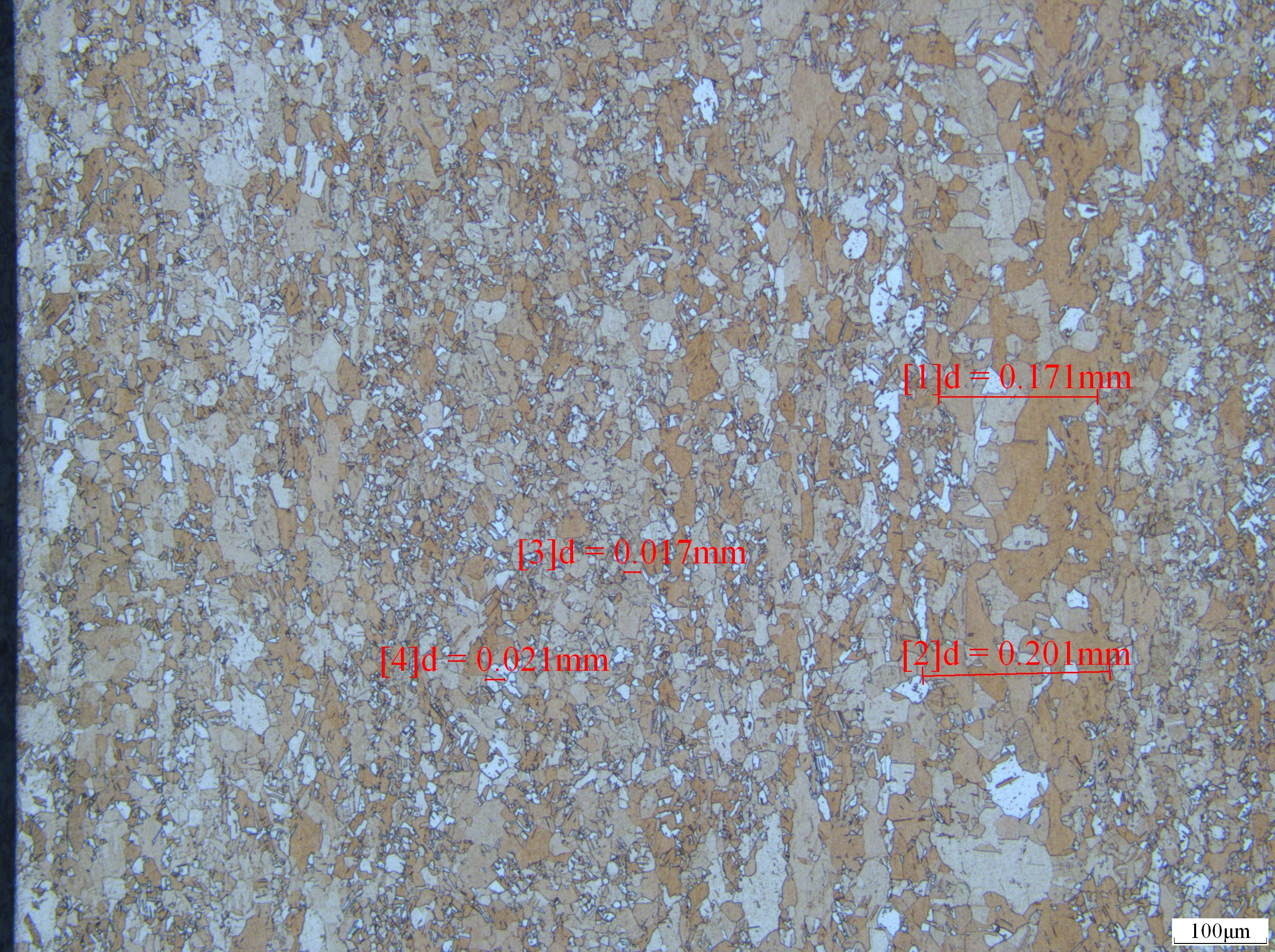

还是这2个样品,给他们同时450摄氏度退火1小时。还是能看出些东西来的。照片如下:
国产50x
guo can 100x
jing kou
50x
jing kou 100x
jing kou 200x
