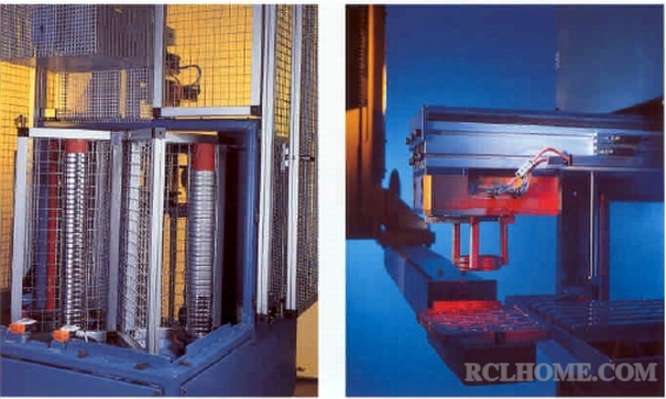

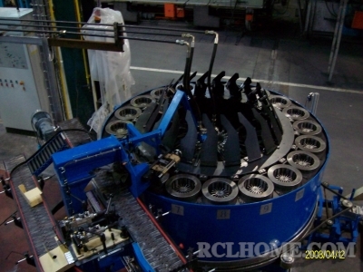

我没有做过轴承圈压淬,但我以前在汽车变速箱厂干过很长时间,接触过汽车同步器齿套、螺旋锥齿轮等零件的压淬工艺,另外我也对无锡某美资著名轴承制造企业的热处理部门比较了解,也见识过他们对轴承圈是如何进行压淬的,总的来说,压淬的原理是一样的,下面我会用一些图片来介绍这个过程,事先申明不是广告性质,因为我举的这个设备供应商的设备实在是太贵了,不推荐,就是借他们的图片来介绍一下压淬的原理。
发表于 2012-12-29 19:50:08 | 显示全部楼层
下图为汽车变速箱上的一些需要进行压淬的零件,以及一家国外著名压淬设备供应商提高的压淬机床:
press quenching1.JPG (123.55 KB, 下载次数: 0)
发表于 2012-12-29 19:59:54 | 显示全部楼层
例如同步器齿套是个圆环零件,下左图显示的是未加热的齿套在自动淬火机床的等待工位,一个个齿套由机械手自动叠放在等待工位,随后由三爪机械手将齿套一个一个送入加热设备(一般是转底炉或者推杆炉)里进行加热,充分奥氏体化以后,再由设备自动转出,然后如右下图所示,再由三爪机械手单个取出送入淬火压机进行淬火。

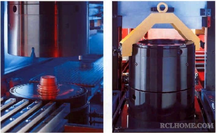

发表于 2012-12-29 20:12:33 | 显示全部楼层
下图显示的是齿套进入压机以后的工作原理,左图是机械手将齿套套入涨芯中,涨芯的外径尺寸设计成和零件最终要求的内径尺寸一致,由于热胀冷缩的效应,薄壁齿套在加热以后内径比热处理前胀了很多,与涨芯的外径有较大的间隙,可很容易地套入。套入以后设备上压模压下,将零件完全固定在底模和上压模之间,同时内径又有内涨芯涨住,此时对零件喷油进行冷却,(见右下图)零件的内径由于冷却时的收缩,慢慢收缩到涨芯的尺寸,同时零件的上下端面都在压模的压力下无法发生很大的形变,这样处理以后,零件的内径和上下端面的平面度就都能得到保证。以我在汽车同步器齿套上的处理经验,这样的处理方式可保证内孔圆度在0.05mm以内,上下端面平面度都可保证在0.05mm以内,轴承圈淬火可能根本不需要那么高的精度。

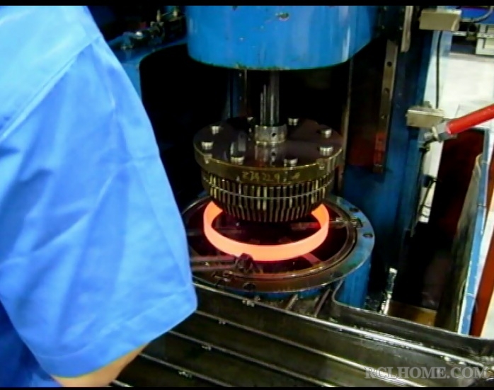

发表于 2012-12-31 12:31:19 | 显示全部楼层
轴承淬火压床 一工位 (铁姆肯已在使用)
aaron01 + 5 很给力!

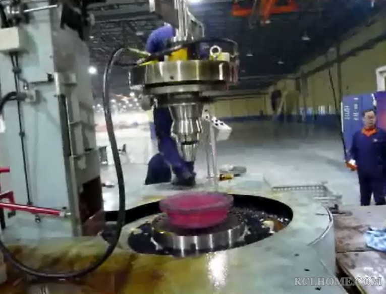

发表于 2012-12-31 12:32:29 | 显示全部楼层
轴承淬火压床 侵入式一工位 (铁姆肯已在使用)
不好意思,按错了,手指头太粗,应该按赞一个的!  发表于 2012-12-31 12:39

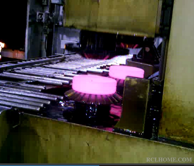

发表于 2012-12-31 12:33:13 | 显示全部楼层
轴承淬火压床 锥模四工位 (铁姆肯已在使用)
aaron01 + 10 赞一个!

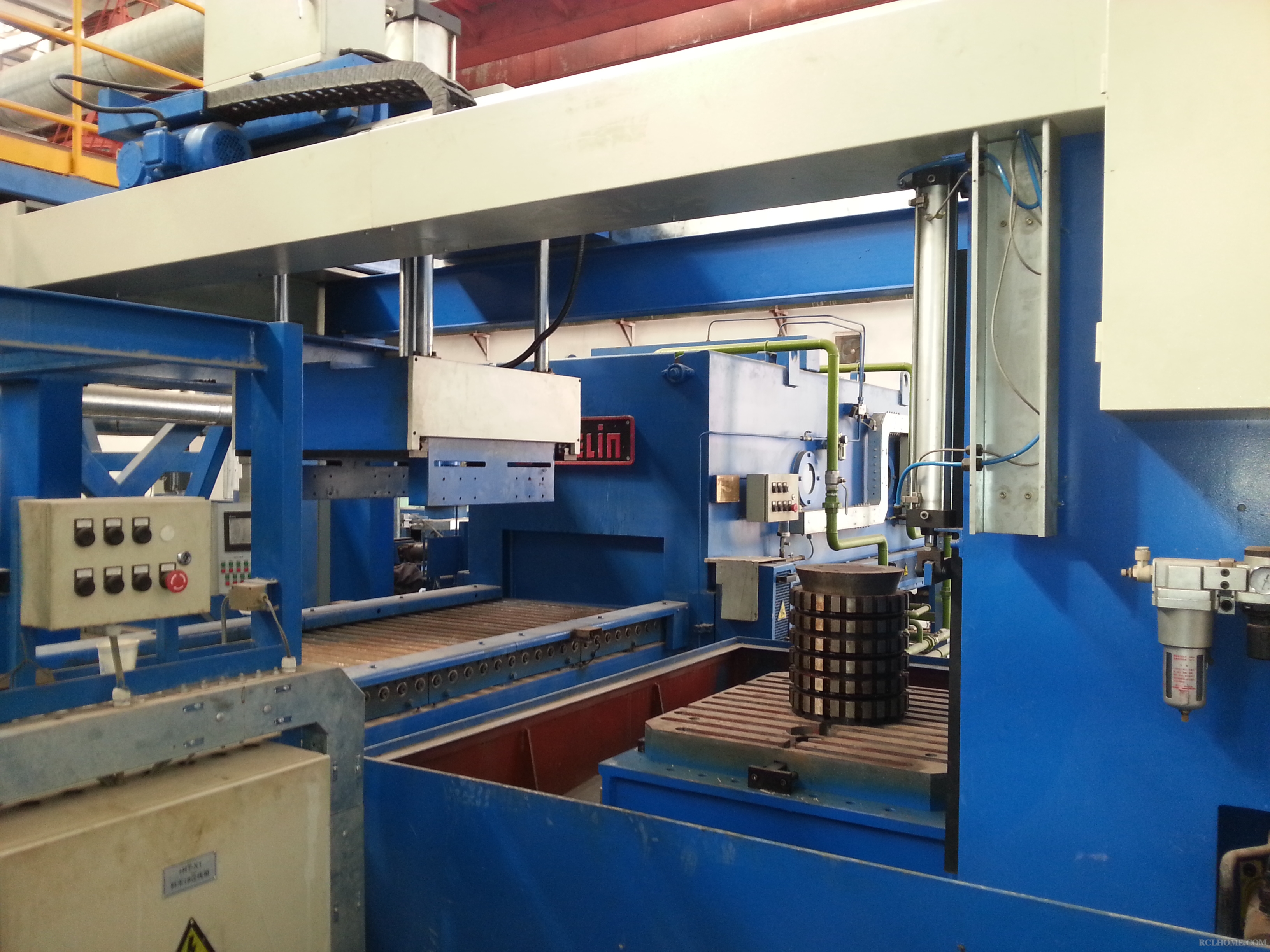

发表于 2013-1-4 14:56:31 | 显示全部楼层
再来一个,刚安装完还未调试,谁家的?
