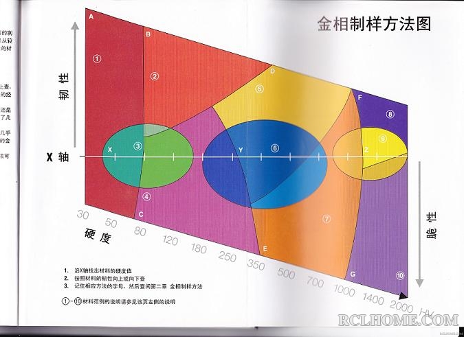

起因是今天发现一例低温渗碳样品渗层太脆(硬度1200HV0.3以上,部分压痕能看出碎裂),制样中有剥落,有人问我取样方法,我说我们做金相用得是水冷式砂轮切割机,他说会造成样品损坏烧伤,应该用线切割。但是我认为我们这个取样方法是最经典的了,只要选对设备和砂轮,肯定不会烧伤的。我们用得还是全套司特尔的设备+顶级耗材(他们最锐利的型号),水冷却也完全没有问题,还是今年的新设备了,不知道烧伤何来?倒是线切割,很容易烧伤样品的,大家看呢?
不妨大家八一八平时都采用什么方法取样,设备和耗材都是什么?

我们也是司特尔切割设备,水冷。规范操作没什么问题。线切割慢,这个快。好好看看司特尔随设备附送的《金相制样指南》吧。

根据你的硬度值,我查了一下:切割片号码VIII,根据你们选购的切割机再查表找出切割轮的正确代码。研磨料CBN,粘结剂酚醛树脂。

这个指南我已经发在论坛了,看来还真有认为线切割比砂轮切割好的,哈哈。
我建议有这种观点的同行下载那资料看看,再看看美国金属手册,那砂轮200多一片,用不了两天的,如果当真效果还不如线切割,卖给谁去?
