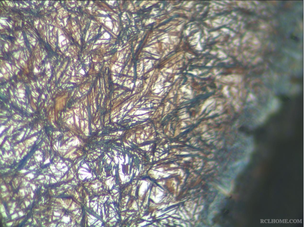

发表于 2013-5-24 14:17:11 | 显示全部楼层
失效分析;65Mn高频淬火,过热了,残奥级别高。放大倍数500倍
参与人数 2金钱 +40 收起 理由
龟山淬火 + 20
落水残阳 + 20 很给力!
 楼主| 发表于 2013-5-24 15:43:02 | 显示全部楼层
请教,那白色的是?

发表于 2013-5-24 16:29:08 | 显示全部楼层
龟山淬火 发表于 2013-5-24 15:43
请教,那白色的是?
残奥啊!这是我们的一个产品在使用中出现问题的失效分析

 楼主| 发表于 2013-5-24 18:42:07 | 显示全部楼层
请教,如果感应淬火出现残余奥氏体如何消除,用冰冷或回火行吗?

发表于 2013-5-24 19:37:31 | 显示全部楼层
残留奥氏体与钢的碳含量呈正比关系,与加热淬火温度呈正比。
残留奥氏体的量超出正常的含量,将同时出现粗大马氏体。
消除的办法可采取正火或退火后,重新进行感应淬火。

发表于 2013-5-25 10:16:03 | 显示全部楼层
吉祥如意 发表于 2013-5-24 19:22
请问:没有经过回火处理吗?
这是我们的供应商给我们供应的成品配件,在使用过程中出现问题,掉皮

发表于 2013-5-25 10:18:53 | 显示全部楼层
65Mn高频出现如此严重的残奥,恐怕是别的地方已经有淬火裂纹了,且沿晶界扩展

发表于 2013-5-25 10:28:38 | 显示全部楼层
吉祥如意 发表于 2013-5-25 10:25
可以确认是不合格品。
那是一批成品,在使用过程中出现掉落铁皮的情况,哦做的失效报告,里面还有其他的组织

发表于 2013-5-27 09:03:25 | 显示全部楼层
吉祥如意 发表于 2013-5-25 15:26
淬火组织中的残留奥氏体是工件变形和产生裂纹的主要原因吗? ...
不是,主要是说明材料加热时过热了,高于淬火温度啊

发表于 2013-5-27 12:28:14 | 显示全部楼层
我还有其它区域的视野

发表于 2013-5-27 19:21:59 | 显示全部楼层
这样的组织!哇,也太粗大了吧,高频获得细小晶粒完全体现不出来。这个是故意增长加热时间的吗?

发表于 2013-5-28 08:07:35 | 显示全部楼层
清淡 发表于 2013-5-27 19:21
这样的组织!哇,也太粗大了吧,高频获得细小晶粒完全体现不出来。这个是故意增长加热时间的吗? ...
谁知道是怎么做的,这是一批不合格品
