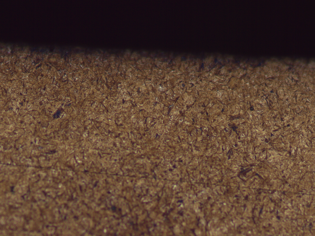

 楼主| 发表于 2013-5-29 19:14:49 | 显示全部楼层
沧海一声笑 发表于 2013-5-29 18:16
残阳兄弟的用沸水处理的方式对于你已经磨好的产品可以一试,目的就是时效处理! ...
谢谢建议,我原先同事将金相照片传过来了,制样太差真不好意思拿出来,雾里看花感觉马氏体级别和残奥都高明天有空去看实样。
沧海一声笑 + 10 感谢回复

发表于 2013-5-29 22:02:57 | 显示全部楼层
沧海一声笑 发表于 2013-5-29 18:18
对,深冷处理后必须结果低温回火处理!!。。严工:那么,如果提高回火温度来使残奥进一步的分解是不是也 ...
提高温度回火也可以,前提是表面硬度符合要求。
发表于 2013-5-29 22:07:27 | 显示全部楼层
sbm197873 发表于 2013-5-29 19:14
谢谢建议,我原先同事将金相照片传过来了,制样太差真不好意思拿出来,雾里看花感觉马氏体级别和残奥都高 ...
这个图显示的残奥并不高,小于15%。
深冷的效果还是非常好的。
另外这个样不平,才500X就没法对准焦距了,要么是托试样的钢板变弯了,要么是试样在零件的表面蹋角了!
发表于 2013-5-30 09:19:33 | 显示全部楼层
sbm197873 发表于 2013-5-29 21:20
照片的表面是磨加工成品表面,现在就是怀疑其开裂原因并未结论。另外又发张照片给我。 ...
主观地说:
1. 裂纹是由表面向内部扩展发生;所以表面的图片必须是高质量的;
2. 已经进行了磨削加工,意味着分析问题的基本条件不存在了;
3. 请对照标准评定一下次表层的马氏体级别。

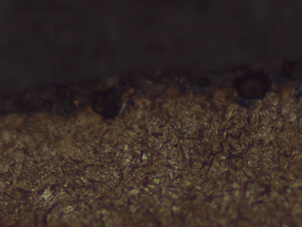

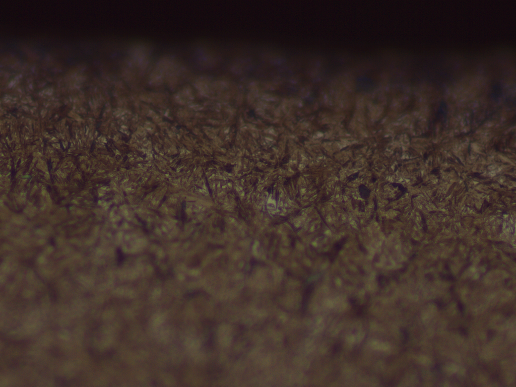

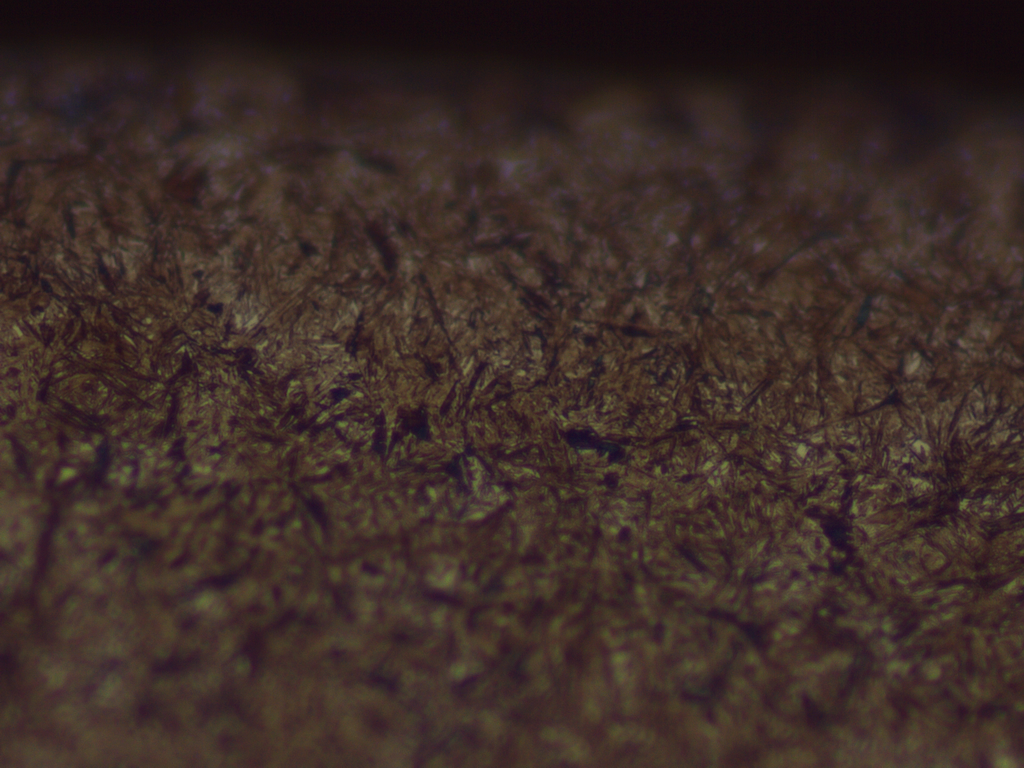

 楼主| 发表于 2013-6-3 15:25:13 | 显示全部楼层
5billion 发表于 2013-6-1 14:35
产品已收到,十分感谢,我们磨齿师傅看一眼就说0.3左右,是材料问题,不过我晚些会仔细看 ...
昨日到现场看实样金相,表面二次淬火层次表层退火层,典型磨削烧伤层。
