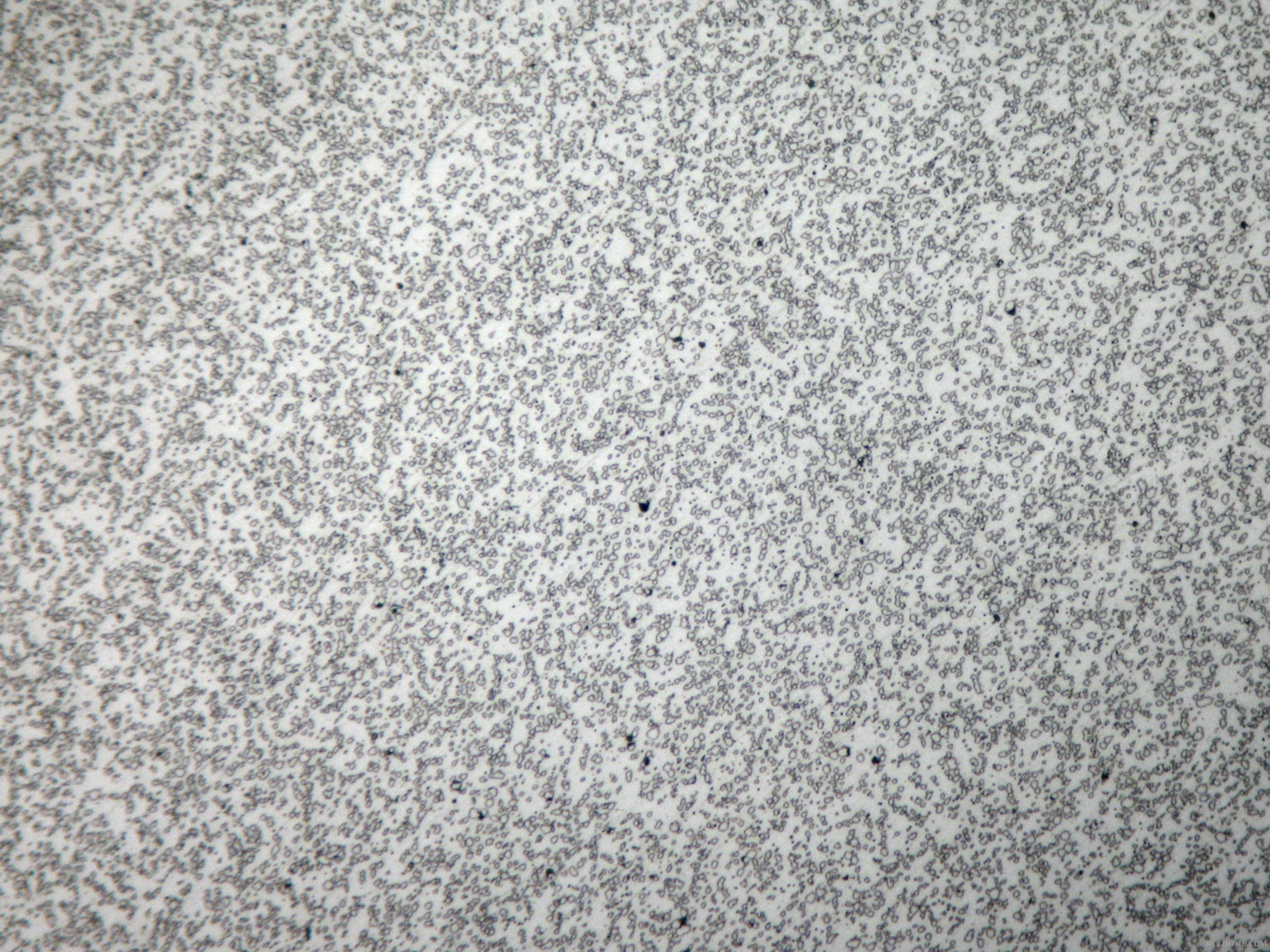

大家看看,是否有碳化物网状,是否需要退火处理

这个组织已经比较均匀了,几乎无网状,但图片里的黑洞是制样的时候碳化物脱落所致吗?

 楼主| 发表于 2013-5-31 14:59:57 | 显示全部楼层
不清楚,没有做非金属夹杂
