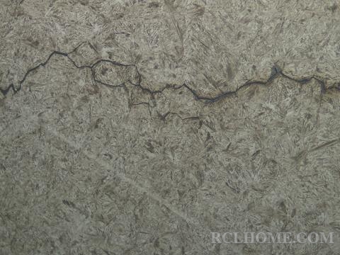

大家看看这样的裂纹是个什么性质呀?
发表于 2012-12-25 20:24:54 | 显示全部楼层
看上去很象磨削裂纹,有没有最表面腐蚀以后的照片,上传来看看?
发表于 2012-12-25 20:35:34 | 显示全部楼层
磨削裂纹或者淬火裂纹。如果没经过磨削,则是淬火裂纹。如经过磨削,则如2楼艾伦所说,看最表面是否有高温回火层。
该裂纹出现齿根部位,试样检测的时候发现,试样切割取的大型五齿试样中部,留有完整齿根

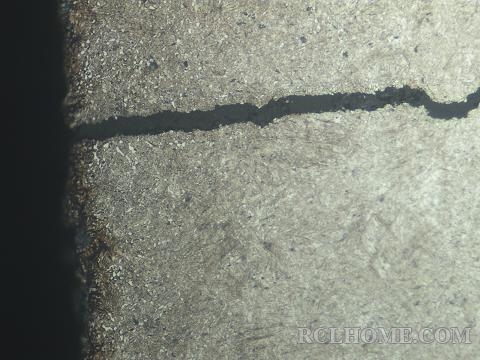

发表于 2012-12-25 21:56:49 | 显示全部楼层
我来算算命
从裂纹两侧的组织来看,开裂发生在渗碳以后,因为裂纹里没有脱碳和渗碳的痕迹,所以可确定是淬火裂纹,或者是磨削裂纹。
我还是认为磨削裂纹可能性大,裂纹不深,而且垂直于表面,特别是在裂纹起始端。形貌上很象。
另外,我有两个疑问:
表面是平面,不是圆弧,为什么楼主说这是齿根?这应该是齿面,对吗?
最表面有明显碳化物,齿根一般不会出碳化物,这样的碳化物我认为会使表面脆性增大!
发表于 2012-12-25 22:04:24 | 显示全部楼层
aaron01 发表于 2012-12-25 21:56
我来算算命
从裂纹两侧的组织来看,开裂发生在渗碳以后,因为裂纹里没有脱碳和渗碳的痕迹,所以可确定 ...
重新看了一遍裂纹,我认为是淬火裂纹。
100倍下看裂纹长度,应该在1mm左右。淬火和磨削都还有可能。
裂纹起始端太宽,不太像磨削裂纹;
裂纹中部有回字形,貌似闭口状,不太像磨削裂纹。

象淬火裂纹,原始组织不好,淬火也易出现裂纹的
发表于 2012-12-26 11:25:55 | 显示全部楼层
淬火裂纹!
发表于 2012-12-26 11:30:31 | 显示全部楼层
我又看了一下,可以肯定地说:是淬火裂纹。至于引起这次裂纹的深层次的原因?可能是冷却过度,也可能是其他的因素,或没有及时回火等!

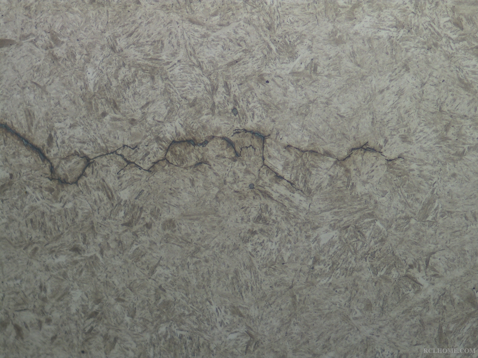

发表于 2012-12-26 20:38:56 | 显示全部楼层
厚的样品,砂轮选型不对很可能烧伤,我们现在全部采用60A25的砂轮,就是这种砂轮不适合手动切割机,耗损太大,一片只能割两三个样品,但是厚样品用国产的砂轮或过硬的进口砂轮(40A25以下)几乎必然烧伤,不过程度不一而已,可以观察切割过程是否有火花,有大量火花说明砂轮选型不对,所以厚样品建议自动切割机+60A25或改进型号砂轮,相对齿轮单价,花这点小钱值得。
出现金相不合格,工艺工程师第一个怀疑的也必然是金相检验过程,要习惯,并勇于面对挑战,所以要用好东西制样。
如果能排除制样问题,那应该是淬火裂纹,形态很像,如果有条件打开裂纹做断口,应该是沿晶断裂,如果不是,那很可能是切坏了。

发表于 2012-12-28 07:59:37 | 显示全部楼层
该位置产生淬火裂纹的可能性较小。
切割问题的可能性大一些。
以前我们也出现过类似现象,原来以为是淬火裂纹,但是所有产品探伤没有发现,最后解决方案是在冬季,切割机冷却水中加入切削液,该问题解决。
这个问题不仅仅在齿轮上,在轴承上更明显

发表于 2012-12-28 12:21:16 | 显示全部楼层
应该是淬火裂纹,表面的渗层使马氏体增多,内应力增大。诱发的淬火裂纹。

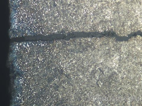

 楼主| 发表于 2012-12-31 21:44:56 | 显示全部楼层
江湖 发表于 2012-12-26 06:29
我看过的都是,不知道例外多不多。
4楼的表层金相组织有点发蓝,由此可否判断切割有问题?
199
1893
1893
发表于 2013-1-1 11:29:43 | 显示全部楼层
如果组织真实显示,是可以说明的,但要再三验证组织的重现性,不能重现,要怀疑是否是制样的问题。

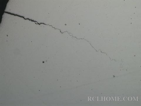

发表于 2013-10-10 23:07:12 | 显示全部楼层
对于有些产生较长裂纹的部件,建议楼主在裂纹的发源处,扩展处,裂纹尾端处分别取样,以便分析裂纹原因
发表于 2013-10-28 12:55:14 | 显示全部楼层
村长 发表于 2012-12-25 23:07
确是齿根部,这不是我切割的试样,我们使用的是斯特尔的切割机,我的女同事做的检测,这件事很大,总共只 ...
从这个照片上看是淬火裂纹,裂纹刚直
