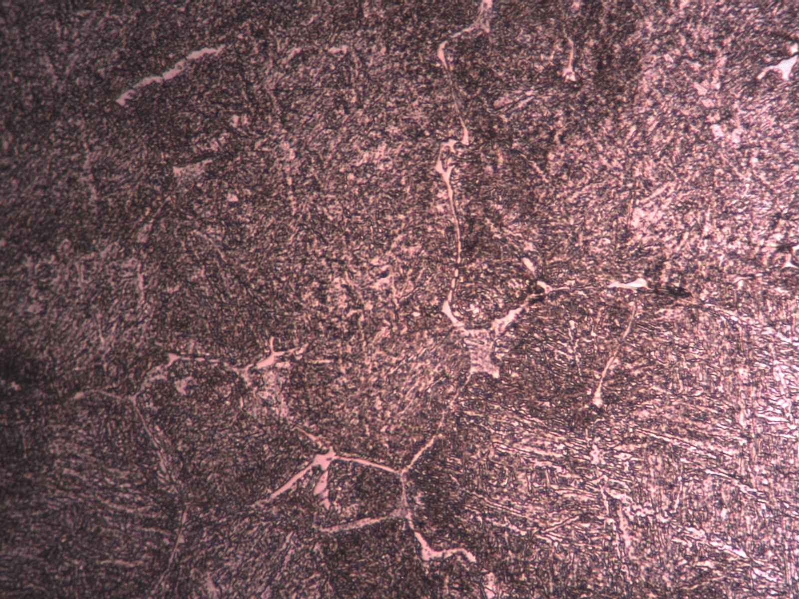

据客户介绍是一种新工艺下的LD材料,以下是他们提供的试样,我做的金相图片。请各位高工帮我鉴定下,这个原材料是否符合国家或是行业标准?
100倍
100倍
500倍
500倍

发表于 2013-6-2 08:51:26 | 显示全部楼层
沿晶析出的网状碳化物,工件杀手!

发表于 2013-6-2 10:46:08 | 显示全部楼层
这材料网状超过3级了,很不好,主要碳化物已连接成网,还有枝晶碳化物在晶界处

发表于 2013-6-3 10:04:15 | 显示全部楼层
我知道他们的新工艺是怎么回事了,用的是普通退火,在缓冷的时候析出了网状碳化物!
这是瞎胡闹,过共析钢在交货状态应该是球化退火态,不可以拿这样的材料去加工的,太脆,另外,对最终热处理也不利!
