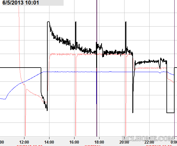

还是上个曲线说得比较清楚,以下是满炉生产的记录曲线,

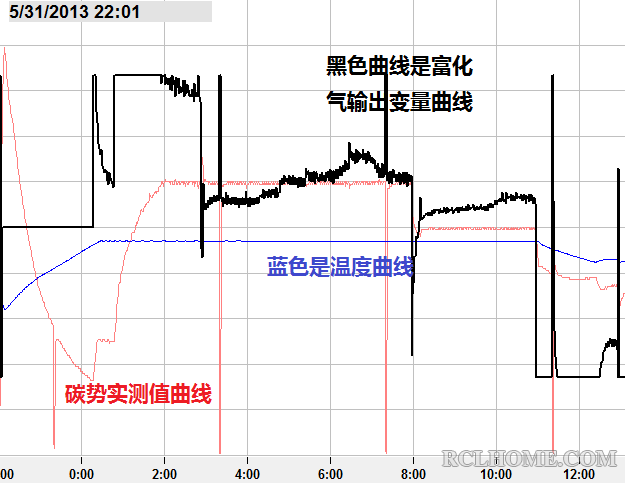

满炉废件的生产记录,(废件已反复渗碳多次)
大家看看,问题出在哪里?

实际结果,第一个曲线做的满炉,CHD=1.2mm
第二个曲线,满炉废件里搭了2个产品,检测产品,CHD=1.48mm,
是怎么回事?

请注意黑色曲线,代表的是每一个单位时间的丙烷量,我认为满炉的那个曲线是有异常的!
通常情况下,刚进炉时,这个变量到100%是正常的,碳势没有到设定值,丙烷常通,但是随后应该是一个缓慢下降的过程,如同第二炉曲线那样,因为零件表面碳浓度随时间推移,会越来越接近与炉气平衡,最终平衡时,曲线走直线。
而第一炉的黑色曲线不符合这个规律!

第一炉拉碳势速度比第二张图片慢很多。

我在27楼提了这个问题,不正常的曲线是从突然上升的碳势开始的,您再看看图,我指的是第一次探头清洗前30分种左右的坐标处。

是的,这一方面可说是满炉和空炉的差别,另外一方面也可理解成新炉子的问题。
不过还有问题的,黑色曲线有很多信息,这个就相当于以前井式炉滴煤油的滴量。能看出很多问题。
发表于 2013-6-8 21:53:41 | 显示全部楼层
碳势达到设定值后丙烷正在缓慢下降的过程,这个突然上升的碳势改变了后面的曲线。
发表于 2013-6-8 21:54:54 | 显示全部楼层
jasen 发表于 2013-6-8 21:53
碳势达到设定值后丙烷正在缓慢下降的过程,这个突然上升的碳势改变了后面的曲线。 ...
如果在那个时候人为的调整过COF值呢?会不会出现这样的曲线?

 楼主| 发表于 2013-6-8 21:58:50 | 显示全部楼层
jasen 发表于 2013-6-8 21:50
我在27楼提了这个问题,不正常的曲线是从突然上升的碳势开始的,您再看看图,我指的是第一次探头清洗前30 ...
是的,那个点是有问题。
不过一个短暂的点恐怕不会对产品质量造成影响,问题是什么原因造成的这个点,我还没想明白。

这个点只是个问题想搞清楚,对于产品应该不会有多大的影响,因为碳势很快恢复到了设定值。
关键问题是显示的碳势比实际低才造成了对质量的影响。我想还是先从CO含量和空炉预渗二点去找原因。
多次渗过碳的废料表面碳浓度很快与炉气平衡,应该吸不了多少碳。废料里的2个工件的渗层才会高于满炉新料。说明满炉时碳势偏低,碳的可用量不够,应该是炉砖吸收了其中的一部分碳的关系。

那个点以后,丙烷给的量很少哎,相比满炉废件而言。
 楼主| 发表于 2013-6-8 22:38:27 | 显示全部楼层
在那个点以后,操作者开始定碳,定碳结果发现偏低了0.12%,电话通知主管,调整COF,从190调到180,否则的话,恐怕满炉产品的硬化层连1.2mm都保不住。
