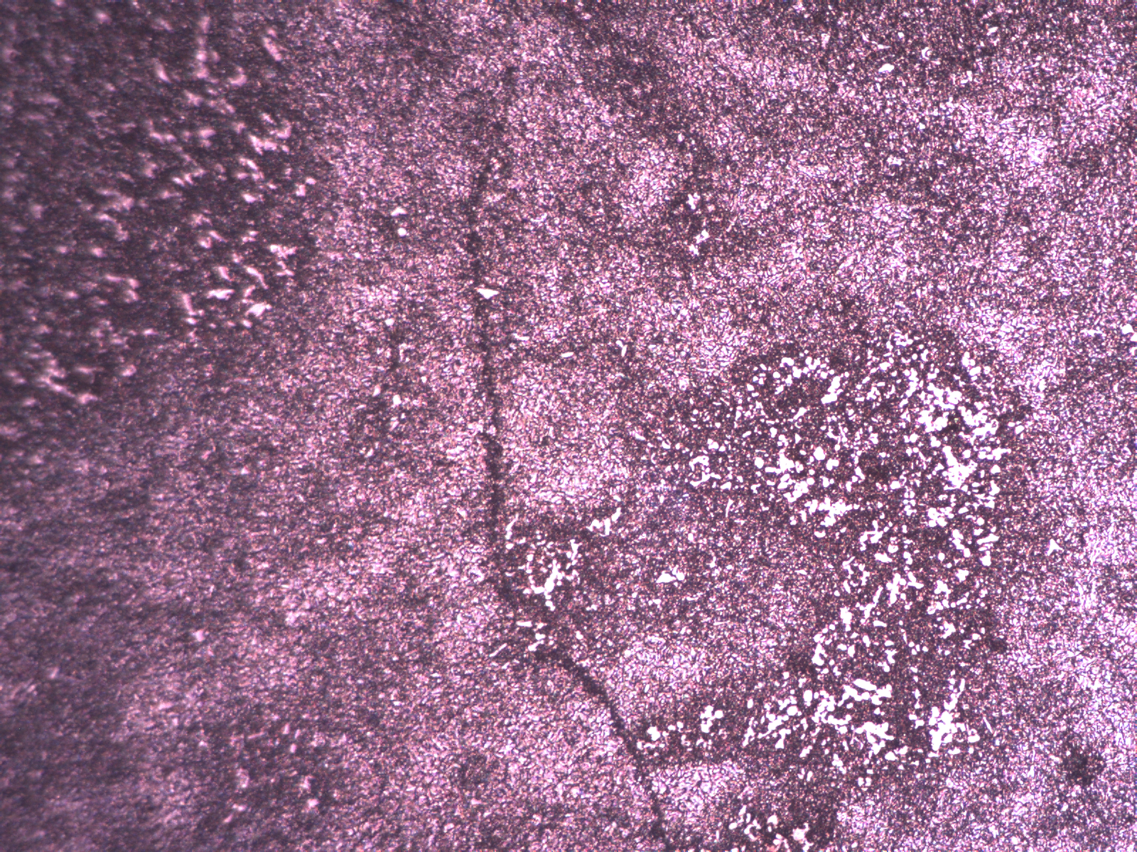

请问,原材料内100倍下出现多处细碎碳化物堆积区,对材料有何影响,详见下图。

这是碳化物区域性偏析,钢材冶炼的时候就出现了

对后期加工成的刀具有何硬性吗?我们是做刀具行业的

合金工具钢!容易崩刃
发表于 2013-6-5 10:00:51 | 显示全部楼层
这个是液析碳化物,比较严重,建议拒收,退货。

能多介绍一些液析碳化物的资料给我吗?谢谢

液析碳化物的形成原因是因为钢液在凝固时的成分偏析造成的,特别是在枝晶之间的残液,碳的富集程度很高,合金元素的富集程度也很高,这就会造成粗大的一次渗碳体的析出,也称液析。锻造后,被打碎,沿锻造方向形成带状液析。
从你的第一和第二张照片明显看到这种局部偏析引起的液析碳化物。

轴承钢出现这个,长轴会淬火变形大
