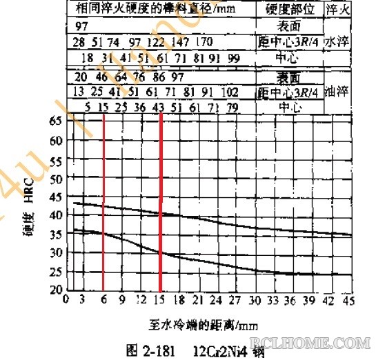

发表于 2013-6-9 08:51:04 | 显示全部楼层
穷开心 发表于 2013-6-9 08:42
这个心部的含碳量在二次淬火的时候能保证心部的硬度达到32-48HRC吗?
多厚的滚子?
签到天数: 95 天
33
387
1413
1413
 楼主| 发表于 2013-6-9 10:06:47 | 显示全部楼层
高工比如说40-50的滚子,用3311这种材料
发表于 2013-6-9 10:11:20 | 显示全部楼层
43的直径,油淬的话,心部硬度在30-41HRC之间,这是从淬透性曲线推算的。
签到天数: 95 天
33
387
1413
1413
 楼主| 发表于 2013-6-9 10:15:09 | 显示全部楼层
那这还是存在一定的危险的!实际生产的时候可能要比理论实验低一点的
