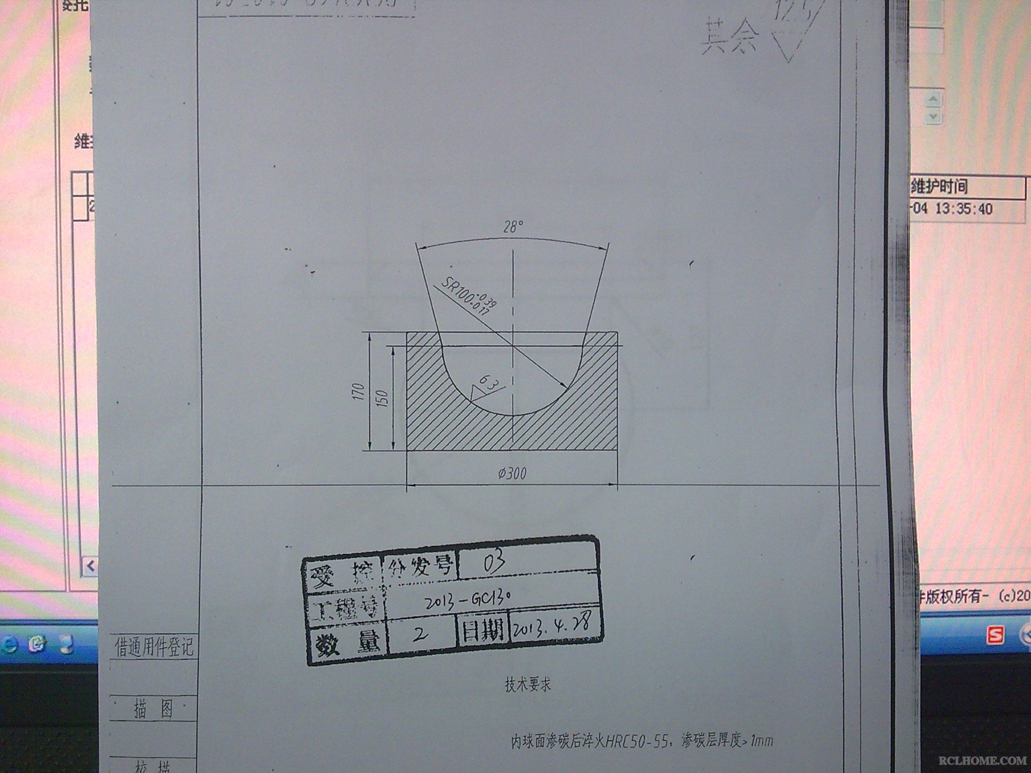

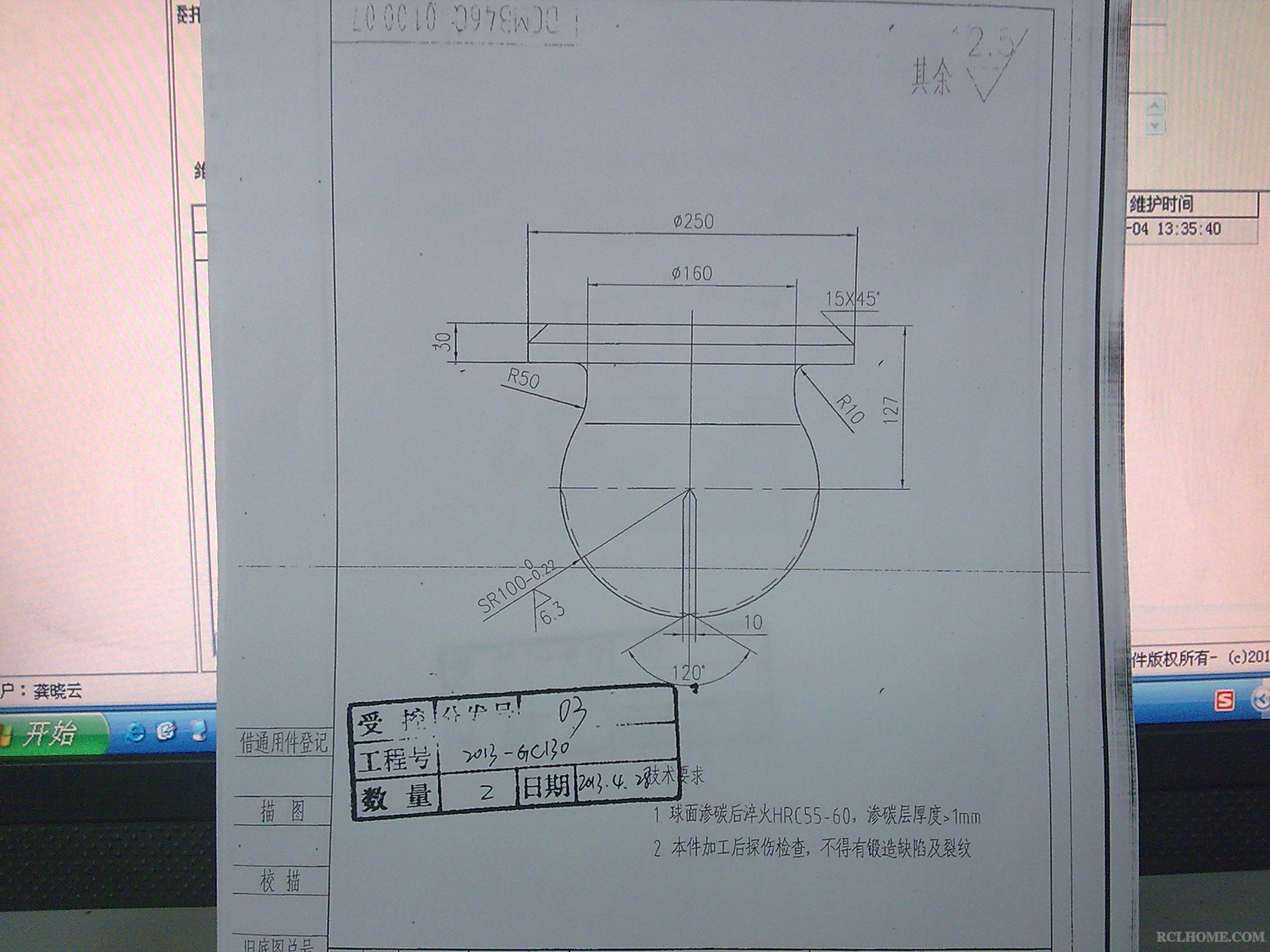

这样的技术要求能达到吗?
发表于 2013-6-7 21:12:26 | 显示全部楼层 |阅读模式
材料是20钢
发表于 2013-6-7 21:15:50 | 显示全部楼层
请讲讲难度在哪里呢?
 楼主| 发表于 2013-6-7 21:18:09 | 显示全部楼层
搬运工 发表于 2013-6-7 21:15
请讲讲难度在哪里呢?
球面要求55~60HRC
凹面要求50~55HRC
发表于 2013-6-7 21:22:59 | 显示全部楼层
cnszgong 发表于 2013-6-7 21:18
球面要求55~60HRC
凹面要求50~55HRC
这个不可以通过回火来保证吗?

发表于 2013-6-7 21:31:15 | 显示全部楼层
吉祥如意 发表于 2013-6-7 21:23
问题可能不大。
关键是在装炉摆放。
他这个要求的是最终硬度,与 装炉摆放有什么关系呢?
 楼主| 发表于 2013-6-7 21:31:35 | 显示全部楼层
问题可能不大。
关键是在装炉摆放。
渗碳后油冷,最后做到45HRC以上。
发表于 2013-6-7 21:32:43 | 显示全部楼层
太有关系了。

我估计 渗碳后要水冷或者氢氧化钠水溶液冷却才能达到。
正解。  发表于 2013-6-10 08:57
发表于 2013-6-7 21:36:46 | 显示全部楼层
cnszgong 发表于 2013-6-7 21:31
渗碳后油冷,最后做到45HRC以上。
你是说淬火硬度不足吗?
 楼主| 发表于 2013-6-7 21:38:38 | 显示全部楼层
搬运工 发表于 2013-6-7 21:36
你是说淬火硬度不足吗?
是的。当初客户拿这个零件来的时候我就说达不到55~60HRC的。
发表于 2013-6-7 21:39:21 | 显示全部楼层
冷却上想办法呀!
 楼主| 发表于 2013-6-7 21:41:21 | 显示全部楼层
搬运工 发表于 2013-6-7 21:39
冷却上想办法呀!
要么用盐水或者氢氧化钠水溶液或者氯化钙水溶液。
不过我渗碳炉这边只有淬火油槽。

发表于 2013-6-7 21:50:45 | 显示全部楼层
1. 母的工件,立着渗碳;
2.公的球朝上;
3.用过饱和氯化钙吧,虽说不好清洗,但保险率极高。

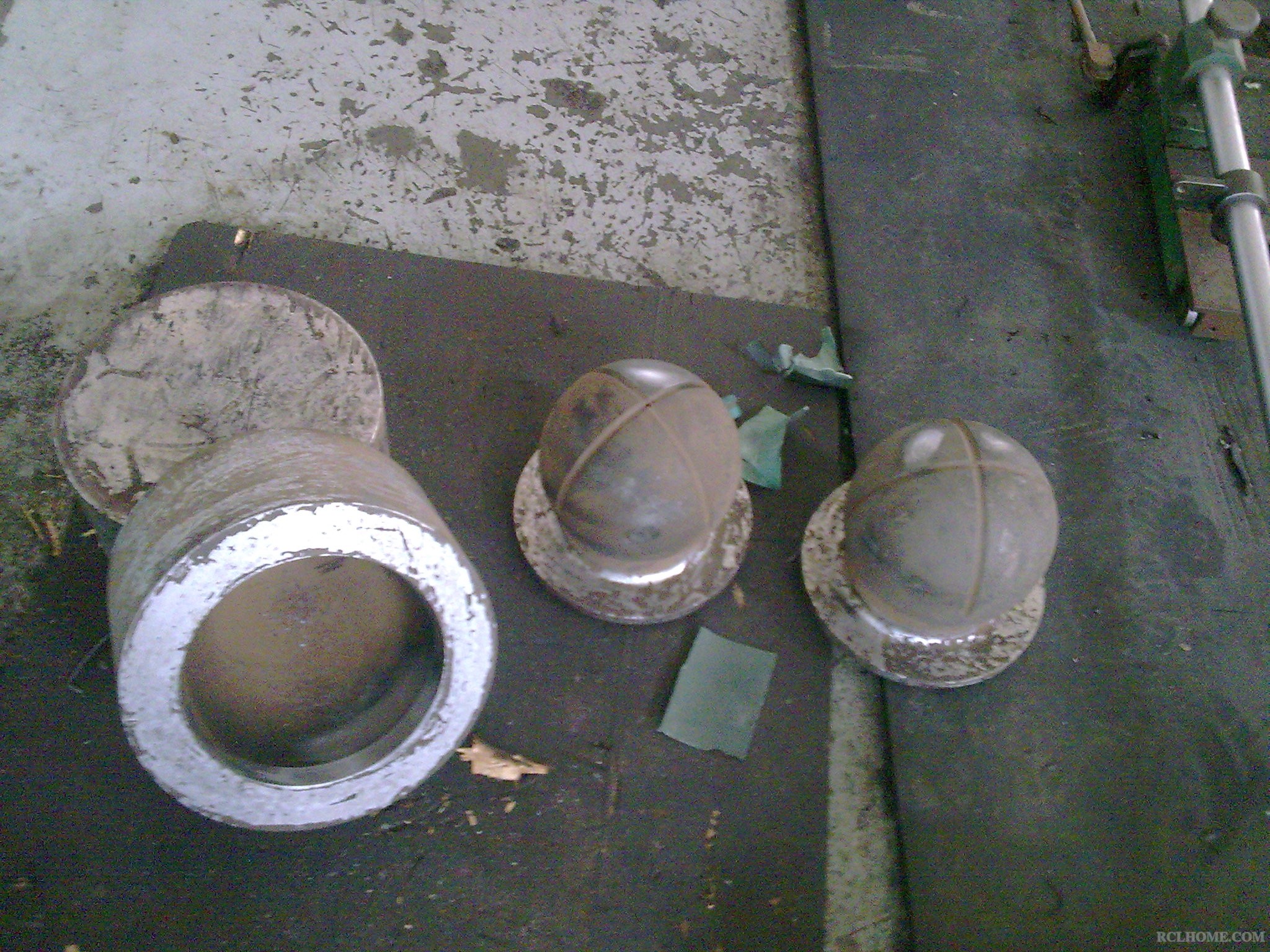

这次渗碳后油冷的,都达到了47HRC以上,客户还是很满意的直接拿走了。
他们还说我们做的比别家的好。
如果客户不满意,我就打算把高频那边的淬火水槽拿到渗碳炉这边,对零件重新加热后10~15%氢氧化钠水溶液冷却。

它的难点是淬火后的硬度上不去,
1.材料能用合金稍多点   20Cr,20CrMo,比较容易
2.渗碳后采用较快的冷却速度

发表于 2013-6-8 12:08:45 | 显示全部楼层
他们还说我们做的比别家的好。 ...
你做出来的球面和凹面的硬度相差多少?
发表于 2013-6-8 12:10:53 | 显示全部楼层
这个渗碳油冷比较困难,太厚。
4毫米厚度的20钢零件,渗碳到1.0mm,油淬能到62HRC。
这个件还是渗碳以后缓冷,然后重新加热淬盐水比较合适。

 楼主| 发表于 2013-6-8 20:43:13 | 显示全部楼层
upposition 发表于 2013-6-8 12:08
你做出来的球面和凹面的硬度相差多少?
球面和凹面的硬度都差不多。46~47HRC.
 楼主| 发表于 2013-6-8 20:46:23 | 显示全部楼层
所以因为 发表于 2013-6-8 10:52
用盐水冷却,基本没有问题。
渗碳后淬油,经过回火后达到47HRC,客户同意接收了。
