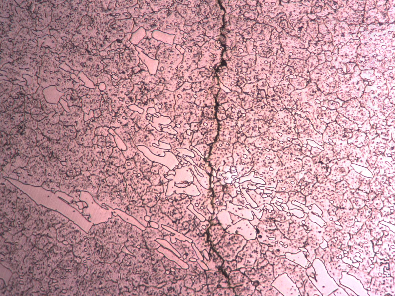

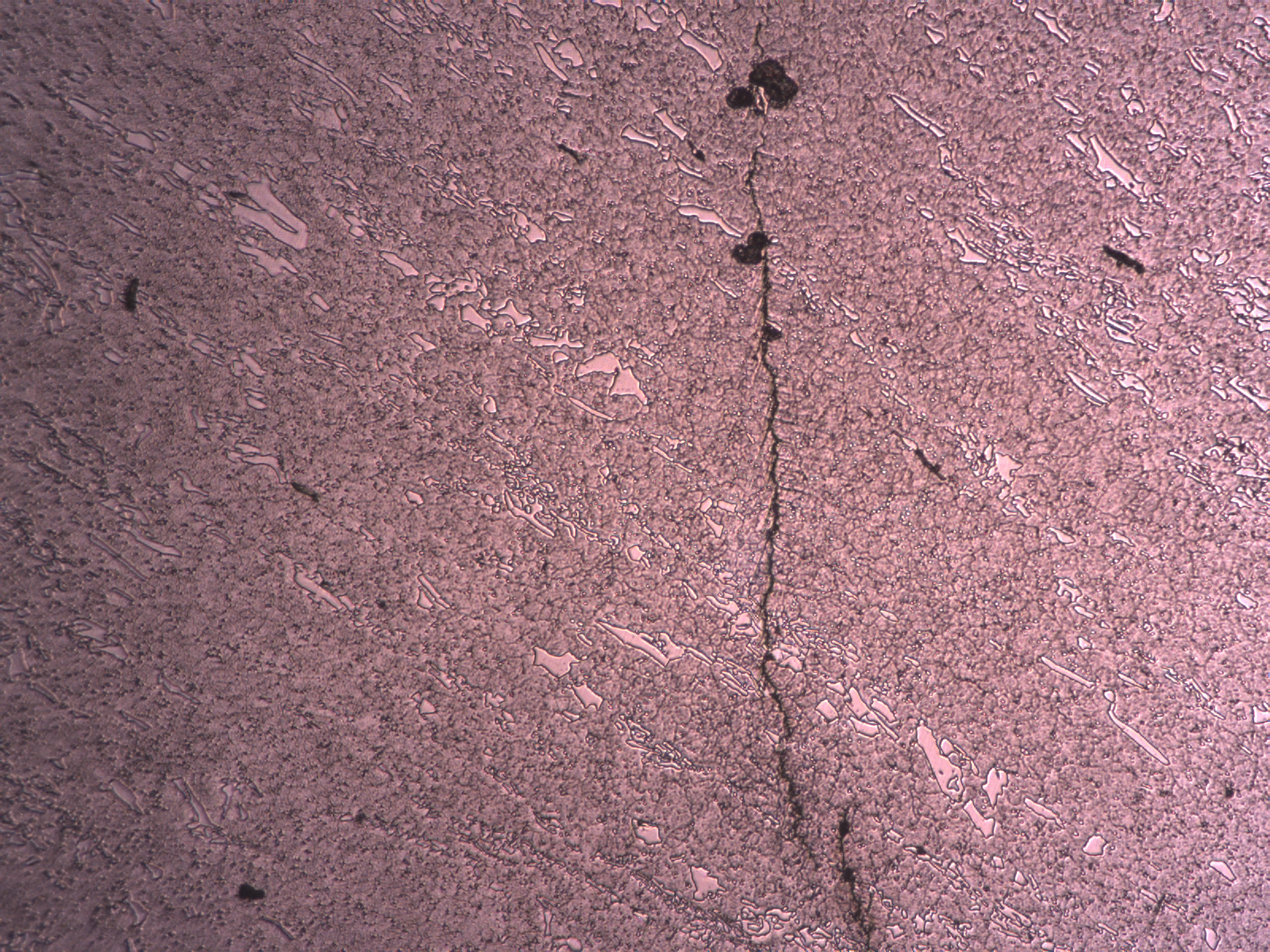

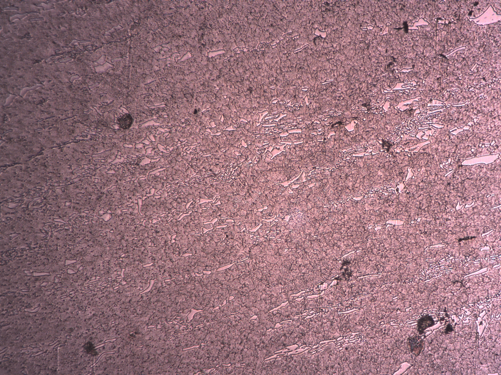

图中黑线为裂纹,材质为Cr12Mo1V1。很难腐蚀,腐蚀了5分钟以上,也就这样了,4%硝酸酒精溶液。

发表于 2013-6-10 18:23:04 | 显示全部楼层
难腐蚀是肯定的啊。你这是高合金钢,你知道很多不锈钢中Cr含量超高,这个也不低,那么容易腐蚀就不会加Cr做不锈钢了。因为Cr含量超高,你这个出现了大块的合金碳化物,就是Cr的碳化物,而且还是带状分布。我估计这个完全通过热处理消除可能不行,还是要最初的锻造改善,再球化。
发表于 2013-6-12 18:08:15 | 显示全部楼层
我感觉这个共晶碳化物是正常的。很难腐蚀是不是回火不充分?
发表于 2013-6-12 18:26:00 | 显示全部楼层
从金相图片看:回火不足。可否介绍一下淬回火情况。

 楼主| 发表于 2013-6-13 09:41:21 | 显示全部楼层
具体的淬火温度,我得不到真实的数据,因为,工件已经开裂,热处理提供给的数据也就是理论,Cr12Mo1V1的淬火温度值,没有价值,但是可以知道的是,回火是低温180以下3次,淬火介质为油,请问,此次开裂和回火不充分有多大关系,或者说,从组织看,工件是否为高温淬火组织?然后低温回火,起不到回火效果呢?

发表于 2013-6-13 10:11:18 | 显示全部楼层
hangwen 发表于 2013-6-13 09:41
具体的淬火温度,我得不到真实的数据,因为,工件已经开裂,热处理提供给的数据也就是理论,Cr12Mo1V1的 ...
请问:试样现在还原剂在吗?
如果在,可以进行回火试验,来验证这个问题。

 楼主| 发表于 2013-6-13 15:25:53 | 显示全部楼层
吉祥如意 发表于 2013-6-13 10:11
请问:试样现在还原剂在吗?
如果在,可以进行回火试验,来验证这个问题。 ...
热处理记录的数据是淬火1020,回火180,3次,(又没了),如果再做回火试验,请问,该如何回,回几次,回完之后,应该如何处理?
