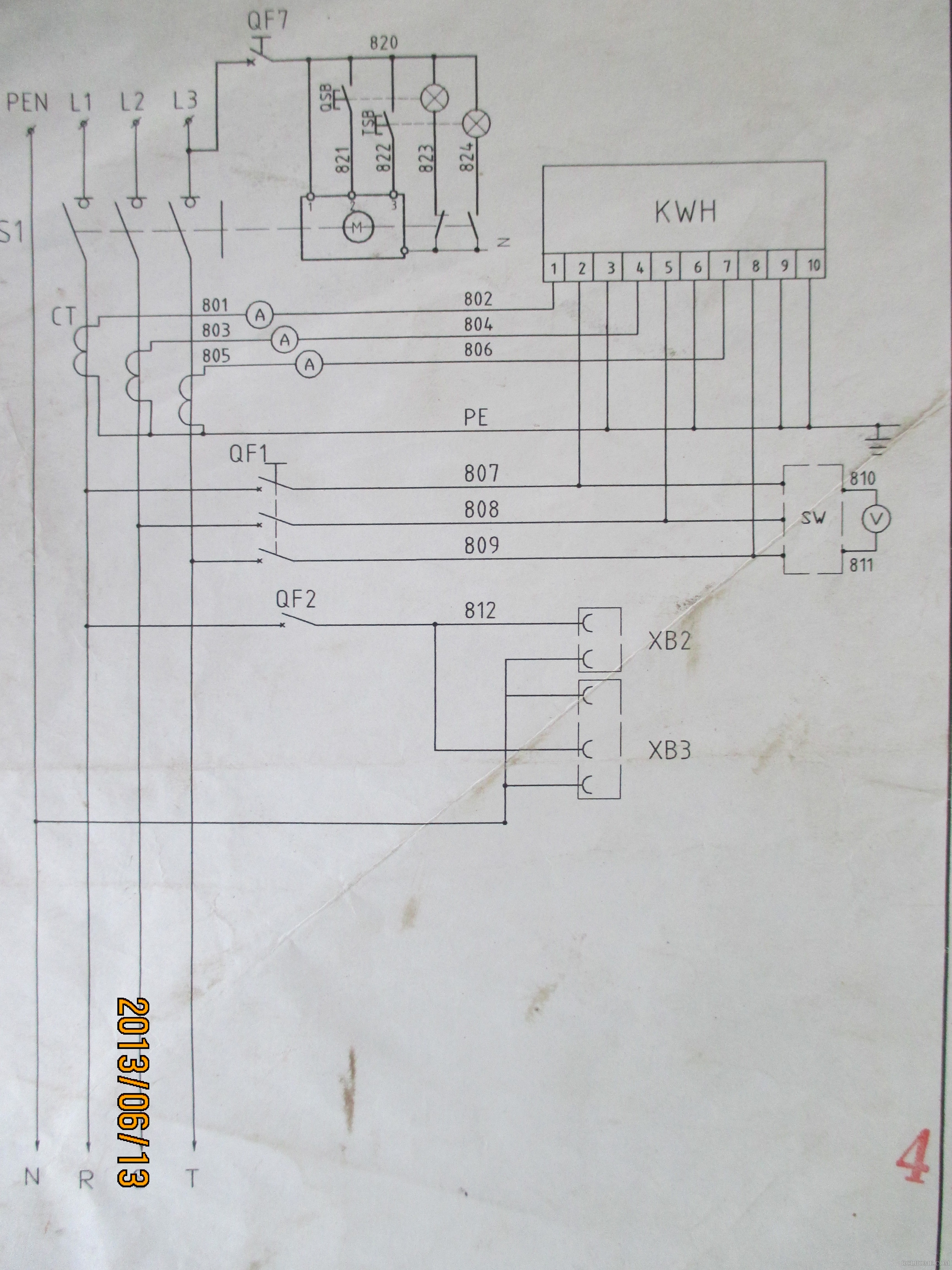

发表于 2013-6-13 21:19:27 | 显示全部楼层
file:///D:/DCIM/100___06/电源这个KWH表示电度(千瓦每小时)么?
哦也
