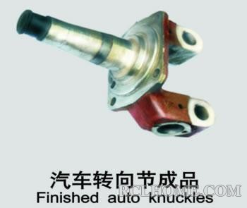

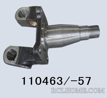

 楼主| 发表于 2013-6-16 19:08:03 | 显示全部楼层
随风飘飘 发表于 2013-6-16 18:50
是转向节销吗?我们这是渗碳处理的,可能理解有误!
u=569651490,1303244002&fm=23&gp=0.jpg u=3460748216,1019528046&fm=23&gp=0.jpg
