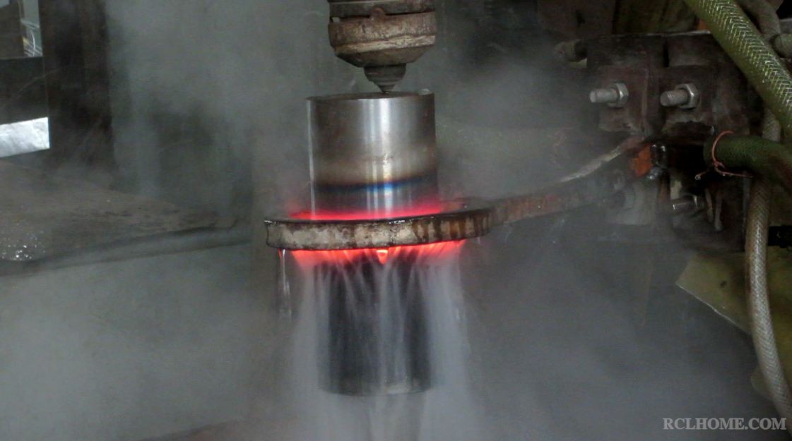

最近在用一个设备做感应淬火,一个六几年的老设备,想知道淬火的温度,但是在加热的时候有喷水,测得的温度相差很大,实在很头疼,请专家指导。
ps:我在想可否不喷水先加热一段测测温度,可是这样废样,也不知道能不能准。汗~~

 楼主| 发表于 2013-6-14 08:37:35 | 显示全部楼层
龟山淬火 发表于 2013-6-14 08:13
你的这个零件的最高温度我判断是880-900之间。
怎么没有必要呢  我这个钢是40CrMnMo  表层打出来的硬度只有50左右  很是费解  怀疑是不是淬火温度不够

现场也尝试测温了  误差较大  测了只有400-500度  肯定是不对的;就是后来取了试样打了硬度,结果硬度偏低;所以怀疑是不是温度低了,按道理到达880摄氏度应该不会这么低的  所以想找个办法测测温度到底多少
