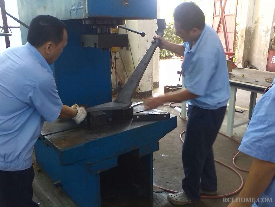

前两天遇到一个弹簧板,材料50CrV的,是回火后校正的,确实蛮难校的,我们特意做了两个铝合金的斜块垫下面把角度校过来。
这是老厂区,唯一的一个液压机
这是老厂区,唯一的一个液压机

发表于 2013-7-12 18:02:49 | 显示全部楼层
这个校到什么程度为好呢?

前两天遇到一个弹簧板,材料50CrV的,是回火后校正的,确实蛮难校的,我们特意做了两个铝合金的斜块垫下面 ...
操作工为啥不穿安全鞋。

 楼主| 发表于 2013-7-12 23:53:48 | 显示全部楼层
cnszgong 发表于 2013-7-12 22:30
操作工为啥不穿安全鞋。
发了,但没穿,太热了。我们高6S都是形式,检查来了就搞一搞,领导走了立马恢复原状

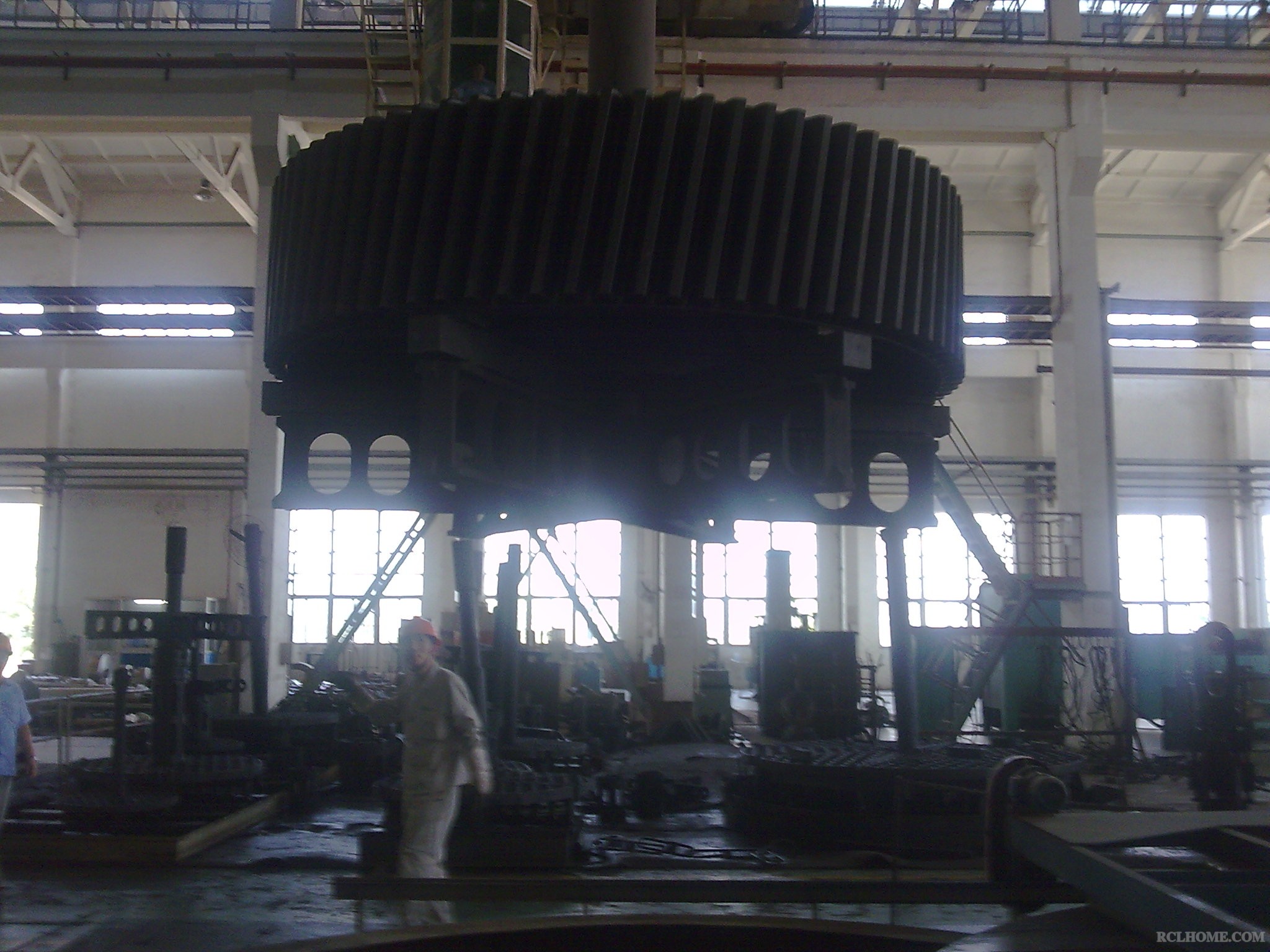

我们不但要穿安全鞋、而且要戴头盔的。这里有照片http://www.rclhome.net/forum.php?mod=viewthread&tid=5645&pid=94549&page=2&extra=#pid94549
再上传一张照片 图像675.jpg 头盔也要戴。

余量2mm。现在变形4mm,

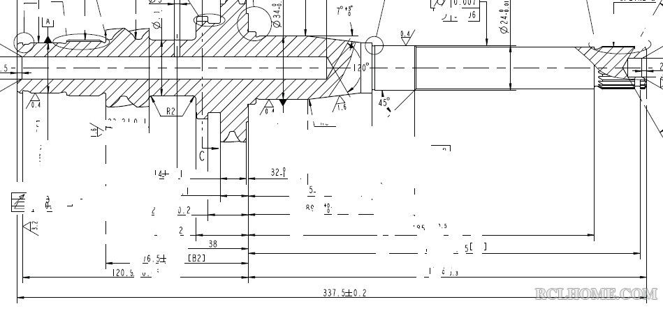

娃娃,我们要求0.03,这么办?
发表于 2013-7-13 19:50:38 | 显示全部楼层
microsoft 发表于 2013-7-13 18:52
娃娃,我们要求0.03,这么办?
告诉一下:轴杆的直径、长度和校直点。
发表于 2013-7-13 20:07:48 | 显示全部楼层
吉祥如意 发表于 2013-7-13 19:50
告诉一下:轴杆的直径、长度和校直点。

长3百多,变形3丝,怎么弄啊,而且零件那么复杂,对我来说这就是不可能的。要是我们肯定要求0.3mm以上才会答应做。
