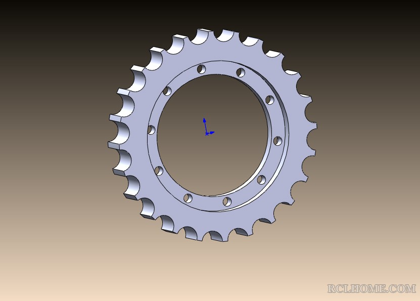

材料SCSiMn2H,铸件 ,要求HRC40-47,齿根深>3.

请发个有裂纹实物图片上来并附上详细文字说明
 楼主| 发表于 2013-6-16 07:32:02 | 显示全部楼层
淬火液AQ251  4-6%,齿根有裂纹,沿齿根纵向。
发表于 2013-6-16 07:45:38 | 显示全部楼层
对于铸造件的感应淬火处理要注意两个方面的问题:
1. 铸件的致密度比锻件要差得多,因此,皮下气泡、夹渣要丰富多彩些,注意对其检验;
2. 感应加热前的预处理,如均匀化退火、调质处理。保证其组织的均匀性。
请龟山先生指正。

 楼主| 发表于 2013-6-16 10:14:40 | 显示全部楼层
1. 铸件的致密度比锻件要差得多,因此,皮下气泡、夹渣要 ...
按老吉的办法采取了以下措施:
      1  严格控制合检验铸件质量。
      2  严格控制合检验链轮的正火质量。
      3  严格控制合检验铸件晶粒度质量。
      4  减少淬火冷却时间。
问题已得到解决!          谢谢老吉!

 楼主| 发表于 2013-6-16 17:24:36 | 显示全部楼层

发表于 2013-6-16 17:54:11 | 显示全部楼层
用三维软件制图,我就是不太入门!
 楼主| 发表于 2013-6-16 17:56:36 | 显示全部楼层
随风飘飘 发表于 2013-6-16 17:54
用三维软件制图,我就是不太入门!
SOLIDWORKS2012
随风飘飘 + 20 很给力!
