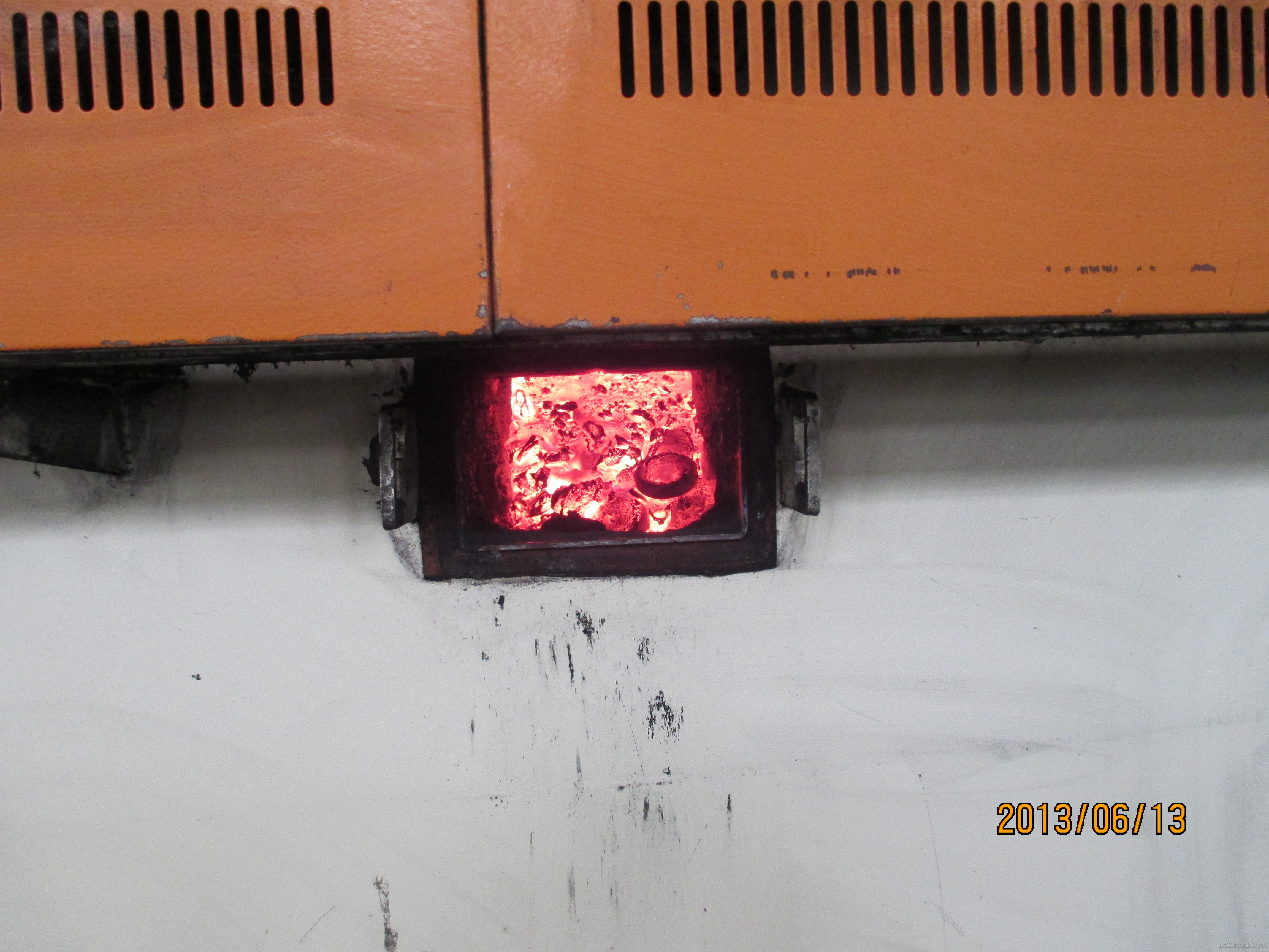

没有氮,只有甲醇,以前0.25-0.40,脱碳层都被机加工磨削了,现在0.6,炉膛大量积碳,得拿桶装
积碳+垃圾+网带上掉下的外圈
积碳+垃圾+网带上掉下的外圈
