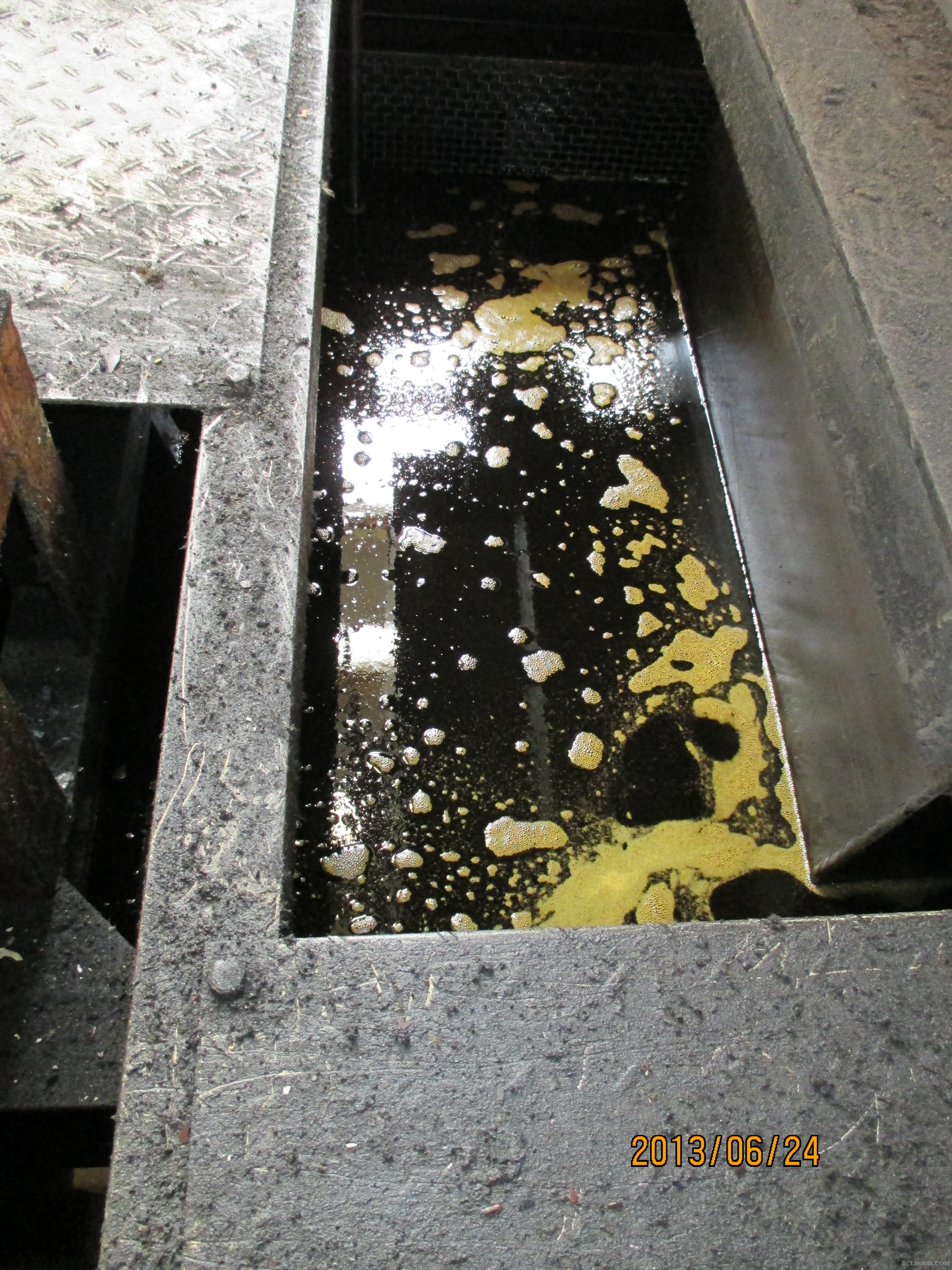

问题20.淬火油槽起大量(黄色)气泡是什么原因?
发表于 2013-6-18 09:21:18 | 显示全部楼层 |阅读模式
淬火油槽使用中表面起大量(黄色)气泡是什么原因?
发表于 2013-6-18 10:03:48 | 显示全部楼层
主要的原因是油中含水量的变化。含水量越大,泡沫越多。
沧海一声笑 + 5 很给力!
发表于 2013-6-18 14:47:26 | 显示全部楼层
假如,淬火油中混有较多的水,应该处理好呀?{:soso__3110130392203091378_3:}
发表于 2013-6-18 14:49:30 | 显示全部楼层
水差不多开了!?
发表于 2013-6-18 15:10:38 | 显示全部楼层
所以才有泡沫出现呀。当含水在一定的量时,很难将其根除。
但是,娃娃对付这些是有办法的。
发表于 2013-6-18 15:17:52 | 显示全部楼层
但是,娃娃对付这些是有办法的。 ...
您又不肯说,不是用水油分离器吧?还是自己想出来的方法?
发表于 2013-6-18 15:24:23 | 显示全部楼层
要分阶段治理:
1. 如果仅是含水,一般可以用高温加以控制和减少;
2. 如果是大量进水,而且油质老化严重,可采用综合治理的方法(除水及炭黑污垢等);
3. 娃娃的办法不是土办法,而是,要用专门的设备(已购。效果可又国外好)。
所以因为 + 20 感谢交流!
发表于 2013-6-18 18:35:40 | 显示全部楼层
水可以蒸发的呀-----加热至100度以上保持一定时间!!

发表于 2013-6-24 18:20:17 | 显示全部楼层
吉祥如意 发表于 2013-6-18 18:59
请参考。具体参数周末上传。
吉哥,你看看这淬火油有问题么?
检验淬火硬度,发现比以前范围变大,比如,以前是HRC60-61,现在变成60.5-62,金相,变形量还是在合格范围内
哦也
发表于 2013-6-25 10:20:44 | 显示全部楼层
笑靥 发表于 2013-6-24 18:20
吉哥,你看看这淬火油有问题么?
检验淬火硬度,发现比以前范围变大,比如,以前是HRC60-61,现在变成60. ...
建议:
1. 此油含水是肯定的;
2. 油搅拌是否调整一下位置,搅拌时空气进入量过大。

发表于 2013-6-26 17:58:35 | 显示全部楼层
吉祥如意 发表于 2013-6-25 10:20
建议:
1. 此油含水是肯定的;
2. 油搅拌是否调整一下位置,搅拌时空气进入量过大。 ...
哦,我今天查看啦下淬火槽底,有积水情况,可以看到我的影子
哦也
发表于 2013-6-26 18:52:37 | 显示全部楼层
不要等了。除水是当务之急。
有什么困难吗?

发表于 2013-6-26 19:01:45 | 显示全部楼层
吉祥如意 发表于 2013-6-26 18:52
不要等了。除水是当务之急。
有什么困难吗?
前两天硬度不均,所以我发帖子问你,今天同样的工艺,硬度比以前高1-2HRC,6204,835度烧42分钟能到HRC65,当时没办法只好降时间降温度,提高淬火油温,记得你说黄色的泡沫是含水所以跑去看槽底,能看的到我的头影,拿电筒照,能看见积水,然后我告诉主任,主任说油槽很好的,不会进水,没办法
哦也
签到天数: 204 天
521
2224
2224
发表于 2013-6-26 19:05:35 | 显示全部楼层
吉哥,你看看这淬火油有问题么?
很明显的进水了,而且水分还很多,我们的废油都是这德行,要是考虑再使用的话,您可以用油水分离器,然后再加温使水分蒸发,时间不短
发表于 2013-6-26 19:06:16 | 显示全部楼层
笑靥 发表于 2013-6-26 19:01
前两天硬度不均,所以我发帖子问你,今天同样的工艺,硬度比以前高1-2HRC,当时没办法只好降时间降温度, ...
自己做好工作笔记。把变化的情况可以记录下来,会用得着的。

发表于 2013-6-26 19:11:52 | 显示全部楼层
跑步者 发表于 2013-6-26 19:05
很明显的进水了,而且水分还很多,我们的废油都是这德行,要是考虑再使用的话,您可以用油水分离器,然后 ...
能继续搞一个月就好,情况我已经反应啦,尽人事安天命
哦也
发表于 2013-7-14 21:44:04 来自手机 | 显示全部楼层
原来油槽能照出人影就是水分过多了啊!
